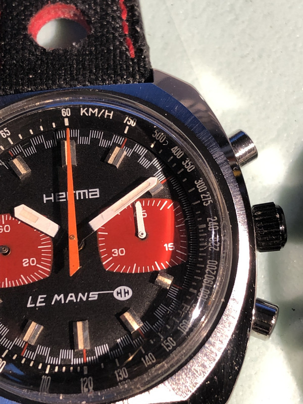

La photo ci dessous regroupe les 3 grandes évolutions du Herma LeMans
1/ la version de lancement , boîte en laiton rhodié , anneau tachymétrique avec KM/H en gros caractères , couronne plastifiée noire
2/ la version la plus courante , boite en laiton rhodié, anneau tachymétrique avec à 12h KM/H et MPH superposés en petits caractères et à 6h FRANCE en petits caractères , couronne chromée
3/ la version finale, boîte en inox , anneau tachymétrique comme 2/ , ou parfois rouge , couronne chromée moins épaisse que 2/

7 variantes de couleurs pour la gamme principale LeMans sont réunies sur cette photo
Les 4 plus courantes sont celles du catalogue Herma LeMans .
Le cadran noir compteurs or , toujours avec index or pâle, se rencontre à la fois en boite rhodiée et plaquée or .
Le cadran champagne compteurs blanc courant en Lov GrandPrix est très rare en Herma LeMans, avec 2 variantes connues, lettrage blanc comme sur Lov GrandPrix, ou lettrage noir .
Le cadran blanc argent compteurs bleu Gauloises correspond probablement à un prototype non suivi de série de Herma LeMans . On retrouve ce cadran , avec la petite mention FRANCE entre 5 et 6h , sur les cadrans LeJour LeMans .
Chez Lov, on trouve surtout le bleu compteurs blanc, le champagne compteurs blanc, le noir compteurs or.
Pour le cadran gris anthracite compteurs blanc Lov GrandPrix , je n' ai jamais rencontré l' équivalent chez Herma .
Le cadran noir compteurs rouge ne semble pas avoir été retenu sur la gamme Lov .
