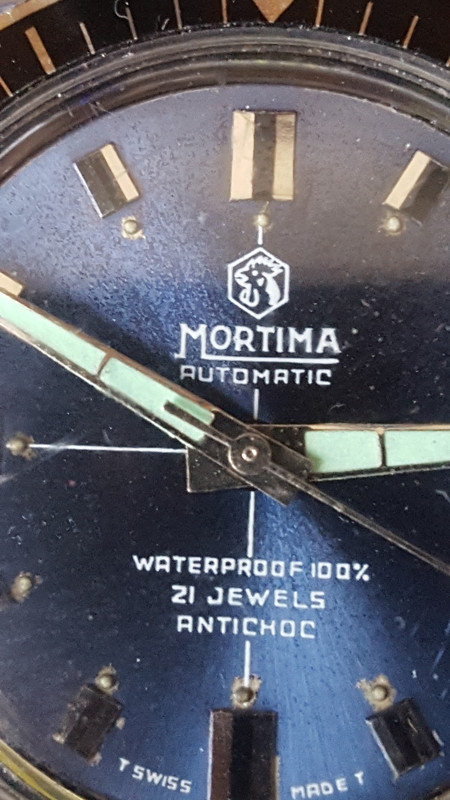

J'ai lu (je ne sais plus ou ) que les Mortimas automatiques n'existaient pas et qu'elles etaient toutes équipées de mouvement Cattin.
Je possede une Mortima automatique équipée d'un mouvement Baumgartner 15831/7 CLD .
Est ce une production courante? Une serie particuliere? un fake ?
J'ais fait des recherches sur le net mais je n'ais rien trouvé. Si quelqu'un peu m'eclairer Je le remercie d'avance.
Cordialement, Cyril
Quelques photos:
Je précise que le diamètre de la montre hors couronne est 37mm
A l'intérieur, il y a ca:
http://www.ranfft.de/cgi-bin/bidfun-db. ... 8_31_7_CLD
Mortima automatique Swiss made ???

Pour ma part, je n'ai jamais eu connaissance d'une mortima montée avec autre chose qu'un Cattin puisque c'était le mouvement maison.
Plusieurs choses m'interrogent d'ailleurs sur ton modèle : les aiguilles que je n'ai jamais vu sur une Mortima et surtout, surtout, surtout le "Swiss made" sur le cadran pour une marque française
Donc, ma conclusion c'est que c'est probablement (sûrement) une franken ... ou carrément une contrefaçon d'époque (même si des contrefaçons de mortima, je n'en ai jamais vu non plus) ...

Re: Mortima automatique Swiss made ???
Le vernis est écaillé, et on voit la "croix" (à 3 6 9 12h) en peinture bien blanche SUR le vernis absent en dessous.
Aucune lettre n'est identique deux fois, le tout n'est pas droit. Ca sent le rotring.
CQFD.
Ha oui effectivement, bien vu Ressort. Tant d'effort pour falsifier une ... Mortima me laisse perplex.
