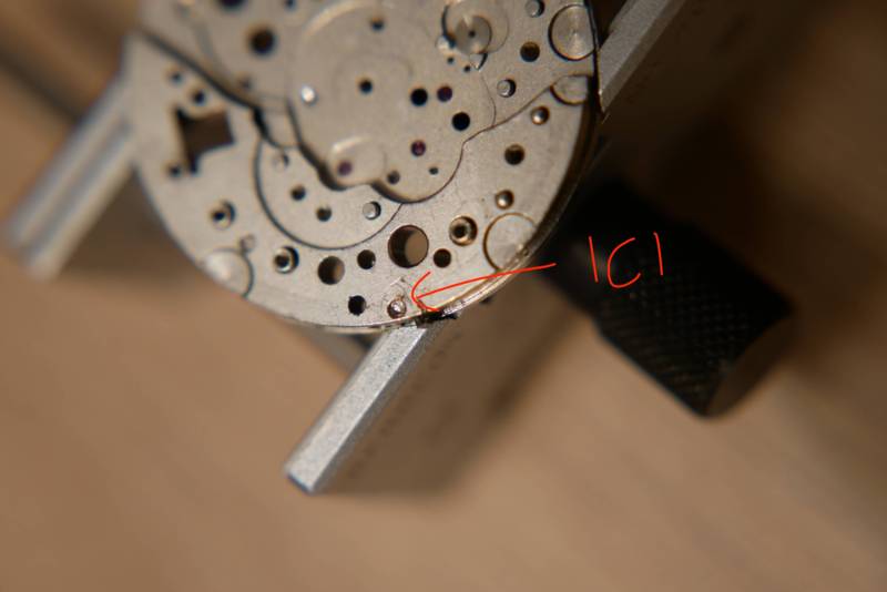

Il me semble que [mention]Sbig[/mention] (un de nos mentors ) avait une astuce avec de l’eau de javel, il faudrait regarder dans les archives .amau a écrit : ↑22 oct. 2019, 21:37:45 Bonjour à tous, j'ai un nouveau petit problème, j'ai une vis cassé et je cherche une solution pour la sortir, je suis aller chercher conseil chez un horloger qui m'a envoyer bouler car il ne partage pas ses secret...
Quelqu'un as qui c'est déjà arrivé pourrais me donner son astuce?
Merci merci
- Messages : 19632
Re: mes petites révisions
Alors l'astuce Sbig est très simple mais il faut être très, très, très, très, très patient ... une goutte d'eau de javel, tu laisses agir, tu grattouille, une goutte d'eau de javel, tu laisses agir, tu grattouille, une goutte d'eau de javel, tu laisses agir, tu grattouille, une goutte d'eau de javel, tu laisses agir, tu grattouille, une goutte d'eau de javel, tu laisses agir, tu grattouille, une goutte d'eau de javel, tu laisses agir, tu grattouille, une goutte d'eau de javel, tu laisses agir, tu grattouille .... et au final, ça finit par dissoudre la vis ... quand je dis très patient, c'est plusieurs jours, voire plusieurs semaines suivant la taille de la vis. Celle-ci va s'oxyder progressivement mais attention de ne pas mettre d'eau de javel sur les autres parties en acier qui pourraient être fixées sur la platineamau a écrit : ↑22 oct. 2019, 21:37:45 Bonjour à tous, j'ai un nouveau petit problème, j'ai une vis cassé et je cherche une solution pour la sortir, je suis aller chercher conseil chez un horloger qui m'a envoyer bouler car il ne partage pas ses secret...
Merci merci
Sinon, si jamais la vis est traversante, il existe un outil Bergeon pour l'enlever mais, ce n'est pas donné de mémoire (une bonne centaine d'euros).
Mince grillé par [mention]Teepee[/mention]
de l'eau de javel... c'est une recette de grand-mère? j'aimerais bien savoir qui a eu l'idée en premier de mettre de l'eau de javel... et si elle est en inox?
ok, je vais essayer, pour l'outil bergeon l'horloger m'a dit que cet outil c'était de la m**** et pour gargouiller un tourne vis?
merci sbig pour cette astuce étonnante...
Modifié en dernier par amau le 23 oct. 2019, 13:35:18, modifié 1 fois.
- Messages : 19632
Je ne sais plus qui m'avait passé l'idée mais je crois que c'était [mention]Ressort[/mention] à l'époque (d'ailleurs si jamais tu nous lis ) .... pour gratouiller, j'avais du prendre un vieux tournevis je penseamau a écrit : ↑23 oct. 2019, 10:43:00 de l'eau de javel... c'est une recette de grand-mère? j'aimerais bien savoir qui a eu l'idée en premier de mettre de l'eau de javel... et si elle est en inox?
ok, je vais essayer, l'horloger m'a dit que cet outil c'était de la m**** et pour gargouiller un tourne vis?
Pour l'inox, je ne sais pas, peut-être que l'eau de javel est suffisamment puissante pour l'oxyder quand même
