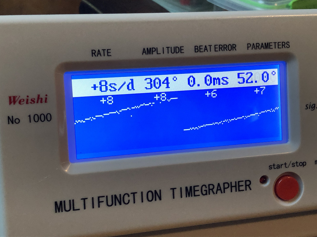

Messages : 1382
Re: Un 7733 non fonctionnel à 100€ est t'il une bonne affaire?
Bon, en prenant le temps j' ai réussi à redresser le spiral et donc à sauver mon balancier ... Test sur un mouvement révisé , après réglage les valeurs sont nickel , ce balancier pourra donc être recyclé sur le prochain Valjoux qui en aura besoin .
