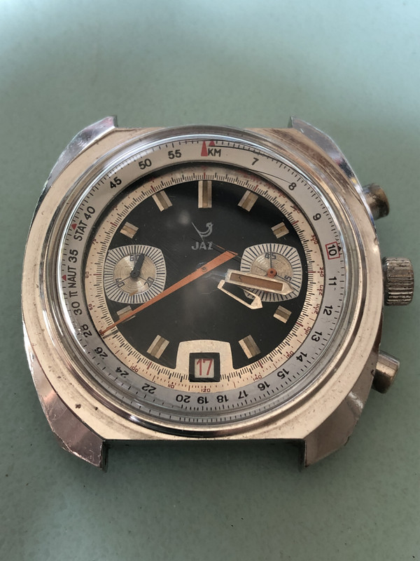

Voici un chronographe Jaz cousin du Herma LeBourget, reçu il y a 15 jours en état très moyen dans le cadre d' un échange .

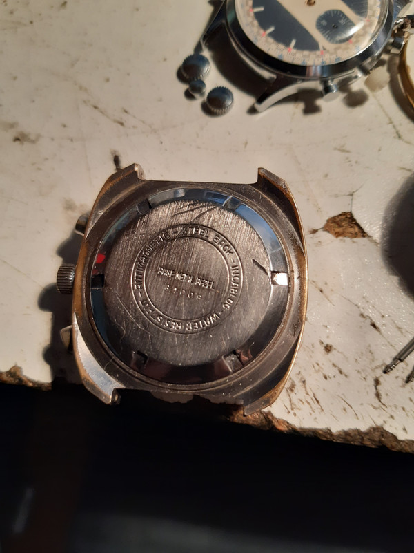

La carrure avait bien besoin d' un rafraichissement , le fond était profondément rayé et comme collé dans la carrure , le plexi givré devait être remplacé, les aiguilles heures et minutes avaient perdu leur tritium et les fonctions chrono étaient hors service , avec la vis de commande start-stop cassée dans lle pont de rouage . Quant à la lunette, elle avait disparu .

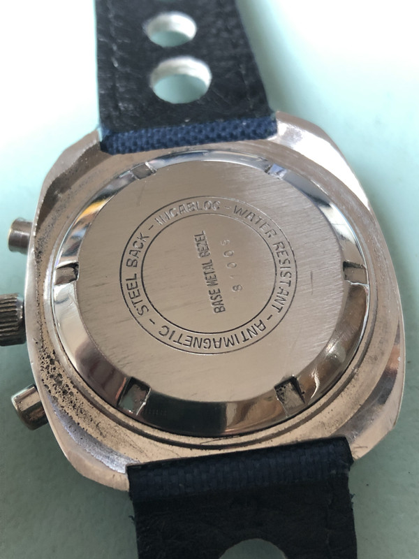

La restauration de la carrure attendra ma prochaine campagne de rhodiage , pour laquelle je regroupe 5 ou 6 pièces . J 'ai donc prélevé dans mon stock une carrure identique déjà restaurée . Le fond rayé profondément a demandé un peu de travail, je n' ai pas pu effacer toutes les traces mais celles qui restent sont très atténuées . En attente de retrouver des coiffes de poussoirs neuves, les poussoirs d' origine ont repris du service après nettoyage , comme la couronne en bon état d' origine . Un plexi NOS termine l' ensemble .

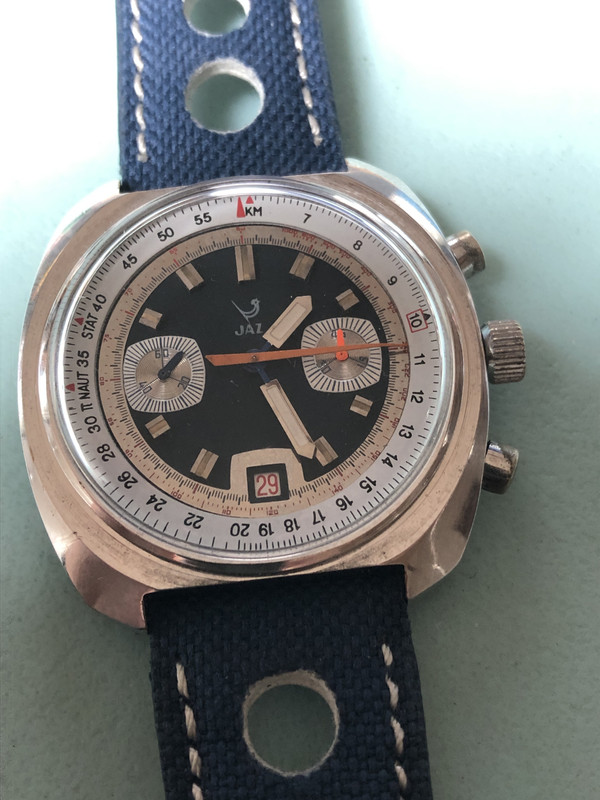

2 aiguilles neuves prélevées dans mon stock , et voilà le résultat provisoire, en attendant une lunette .
Fichue lunette , presque toujours manquante, sinon toujours abîmée , et résolument introuvable aussi bien pour les LeBourget que pour les Calypso Chrono ! Pour remplacer les 3 que j' ai en état moyen + les 3 qui me manquent, j' envisage de relancer une petite série . Celà passe par l' évaluation de la faisabilité économique d' un usinage complexe en CNC , et que je trouve la bonne source pour la finition par anodisation sélective . En première approche il faudrait lancer 30 pièces de base en usinage , à personnaliser en 20 LeBourget et 10 Calypso Chrono ... on en reparlera!
