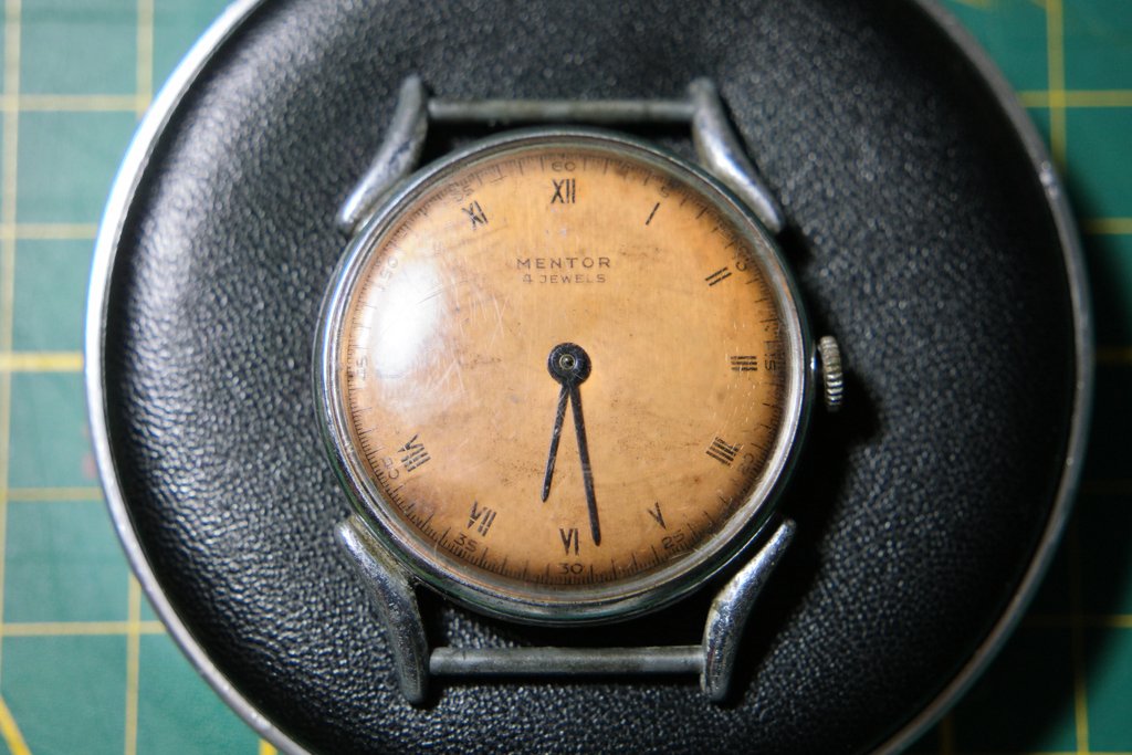

Voici un sujet de restauration réalisé il y a quelques mois déjà. La star du jour c’est elle, une vielle montre MENTOR, j'estime des années 1940 env., animée par un mouvement BFG 800, http://www.ranfft.de/cgi-bin/bidfun-db. ... artner_800 je crois qu’on appelle ces types de mouvements des « Lapanouse », pour ma part, j’appelle cela des mouvements en sandwich (deux tranches avec la garniture au milieu 😊 ). Rien de prestigieux, mais, malgré la simplicité du mouvement, j’adore le mélange des matières et des couleurs qui le composent (cf un peu plus bas). La montre n’a pas une grande valeur, mais le cadran cuivré dans un esprit un peu militaire me plaisait. À la réception, la montre fonctionnait avec un tic tac très bruyant, c’est déjà une bonne chose 😊
Je ne connaissais pas la marque MENTOR, mais après quelques recherches, on trouve deux trois infos notamment sur des forums en anglais. Il y a aussi une personne qui les collectionne et les restaure, elle en répertorie quelques unes pour ceux que ça intéresse :) https://www.mentorwatches.com/ les modèles sont dans la rubrique "detail" , on apprend sur son site que la marque MENTOR ,comme d'autres, appartenait à "ader SA of Holderbank, Switzerland."
Ayant mis beaucoup de photos, j'ai mis une petite résolution, mais, si vous avez besoin d'en voir une en plus grande, demandez-la moi :)
Le tour du propriétaire :

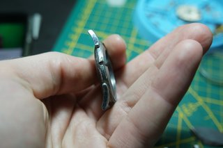

De face, on constate une usure du plexi, du boitier et la trotteuse est manquante. Je lui en achèterai une dans un second temps.

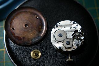

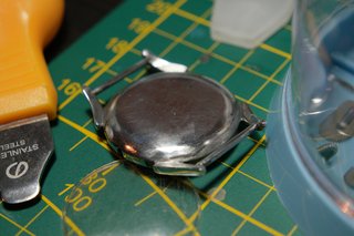

Au dos, l’oxydation du boitier est encore plus prononcée, les tiges permettant le passage du bracelet sont fixes et soudées aux cornes du boitier.

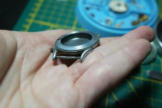

Pour l’ouverture, cela se fait en enlevant la lunette à l’avant, car le boitier est une sorte de monobloc.
Comme je le disais plus haut, le mélange des couleurs bleu/argenté/laiton lui donne une belle allure.

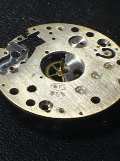

Le démontage

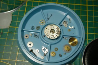

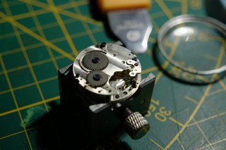

Première étape, le retrait du balancier pour éviter de l’abimer dans la suite du démontage.

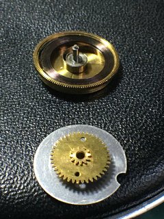

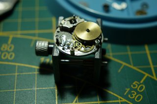

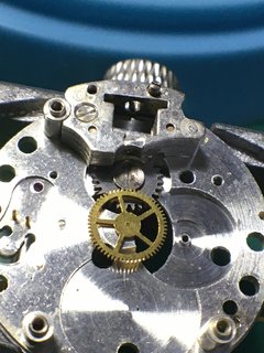

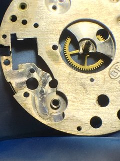

Puis au tour de la platine du dessus et de ses rouages (rochet, roue de couronne, etc.) et du pont d’ancre.On accède ainsi aux rouages et au barillet. Tout vient facilement.
Un nettoyage lui fera du bien, car, on voit beaucoup d’huile par-ci et par-là
Désolé pour la partie cadran, j’ai oublié de prendre les photos, il faudra donc attendre la partie remontage pour la voir, ça tombe bien on y arrive !
Le remontage

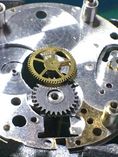

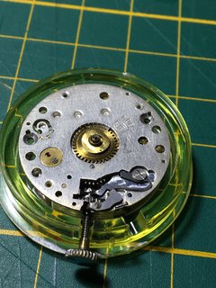

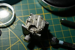

Après un nettoyage à la brosse à dents + savon des grosses pièces, puis un nettoyage à l’essence de l’ensemble, place à la partie remontage en commençant par la roue de centre et de la chaussée.

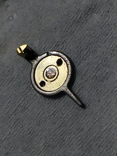

Le mouvement parait rustique, mais je suis assez étonné de la finesse des pivots.

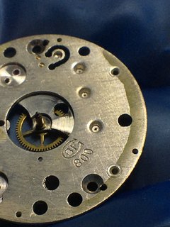

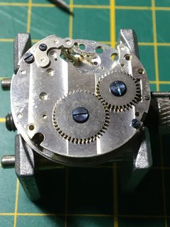

Je termine le remontage en remettant le pont du dessus.
Après lubrification des différentes parties, je redémarre la petite qui se lance sans broncher, bonne nouvelle !
Le petit coup de polish
Pour terminer le sujet, j’aimerais raviver le boitier qui a bien subi…
Après différents ponçages de plus en plus fins, on arrive à un résultat satisfait, même si je dois encore m’améliorer sur ce point-là.

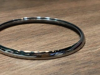

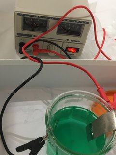

Quant à la lunette, qui n’est pas dans la même matière, je tente un placage nickel. Bon là aussi je dois m’améliorer sur l’électrolyse, car je n’arrive, car le résultat n’est pas top pour la lunette, mais ça ira pour le moment 😊
le film noir post-placage s'enlève avec un coup de polish.
Voici donc la vieille dame rajeunie !
