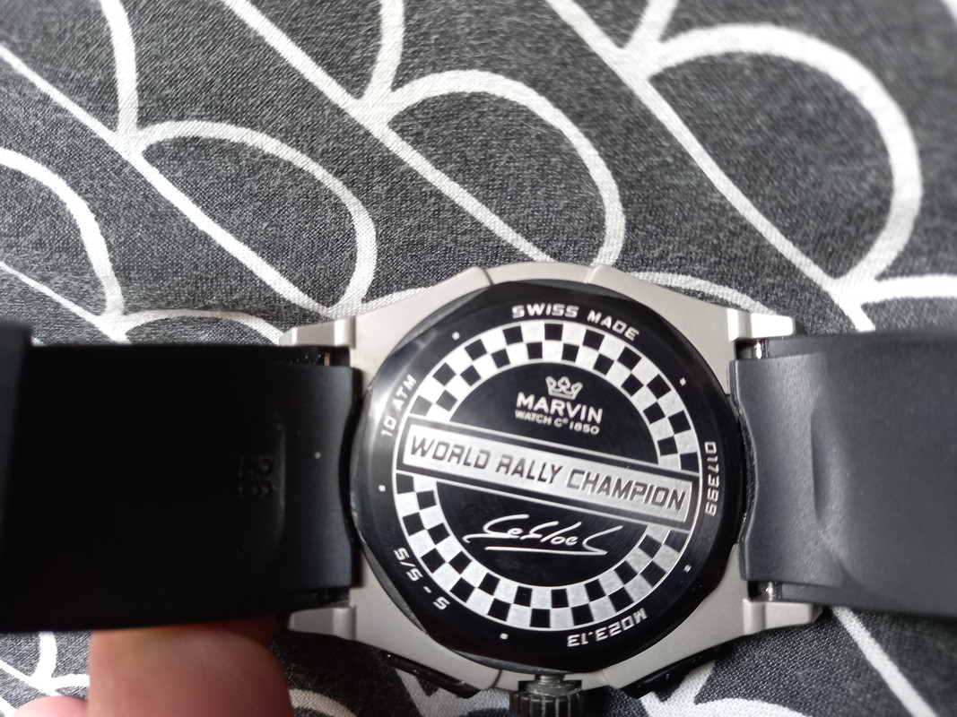

Bonjour,
J'ai une montre Marvin de 2013 édition Sebastien Loeb. Je ne trouve pas d'horloger qui ait ce qu'il faut pour ouvrir le boitier pour changer la pile. A priori, il faut un outil spécifique. Pouvez-vous soit me dire s'il y a un revendeur Marvin sur Strasbourg ou alentours et qui pourrait s'en occuper ou s'il y a moyen pour que je m'en occupe moi même. Merci

Hello, il faudrait que tu mettes une photo du fond de boîte pour t’aider
Re: Piles montre Marvin
Il y a 6 parties planes en tout

Oui comme pour les Breitling ou les panerai essaye avec une boule type Bergeon tu pourras peu être l’ouvrir
Solution extrême, coller a la glue une lame de couteaux et tourner. ca marche, mais apres il faut enlever la colle.
le couteau collé à la super glue marche bien , à condition de tordre avant la lame , sinon , tu débloques le fond , mais , ensuite les cornes t'empêchent de tourner , et donc de dévisser le fond.
Après , il suffit de tremper le fond avec le couteau dans l'acétone , la colle se dissous totalement.

Jamais testé sur une 10ATM. C'est pas un peu beaucoup pour la boule???
Personne sur Strasbourg pour te l'ouvrir??? Vraiment bizarre. Sinon je veux bien te le faire. A voir si tu es chaud pour m'envoyer la montre. Il me semble que j'ai ce qu'il faut au boulot. Si tu peux refaire une photo avec la montre légèrement de biais pour bien voir les encoches du fond et je te reconfirme ça.Jeremy67 a écrit : ↑07 juin 2021, 10:17:59 Bonjour,

Sur la photo je compte 8 pans et pas 6 , mais c' est un détail .
Le collage d' une lame à la superglue fonctionne sur un fond inox simple mais sur un fond décoré ce serait une très mauvaise idée .
Sur ce fond noir, la moindre marque se verra .
Si le fond a été serré fortement , pas sûr que la boule souple fonctionne mais c' est la première chose à tenter . Sinon , à défaut de disposer de la douille ou "toque" spécifique - comme pour Breitling ou Panerai effectivement- je partirais sur un embout doté d' un patin élastomère qui s' utilise avec une potence à ouvrir les montres , comme sur cette photo .

Du coup, j'ai ca au boulot. Tiens au courant si tu ne trouves personne pour te le faire.
