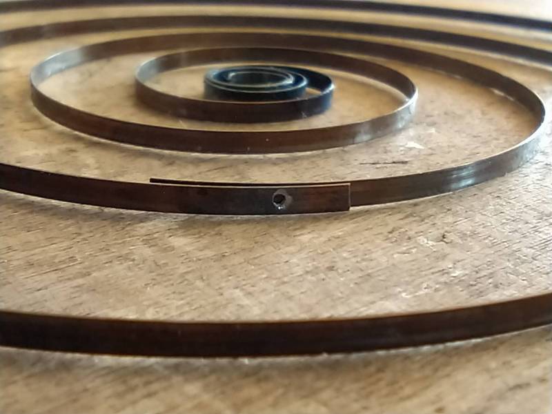

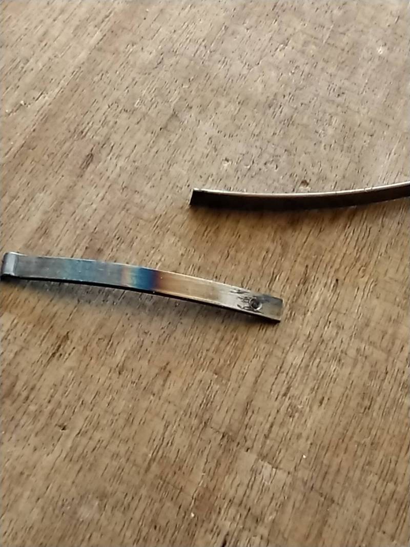

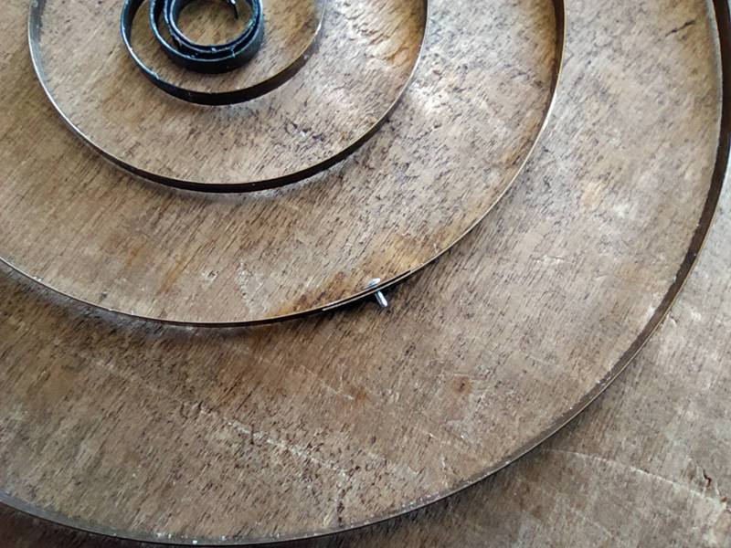

Bon alors c'est plus complexe qu'il n'y paraît.
En fait y'a 2 ressorts.
Un normal et un qui sert de bride glissante et les 2 sont cassés.....
Donc il va falloir me racheter une épave....
En attendant j'expérimente (avec le peu de matériel qu'il me reste)
Donc je perce comme je peu.
Puis je rivete avec du fil d'argent.
Image Image Image
Ça ne va sûrement pas tenir dans le temps mais ça m'occupe...
Modifié en dernier par t_deleval le 22 mars 2020, 17:27:16, modifié 1 fois.
Re: Hebdomas de poignet (années 20)
Sympa l'astuce :super:

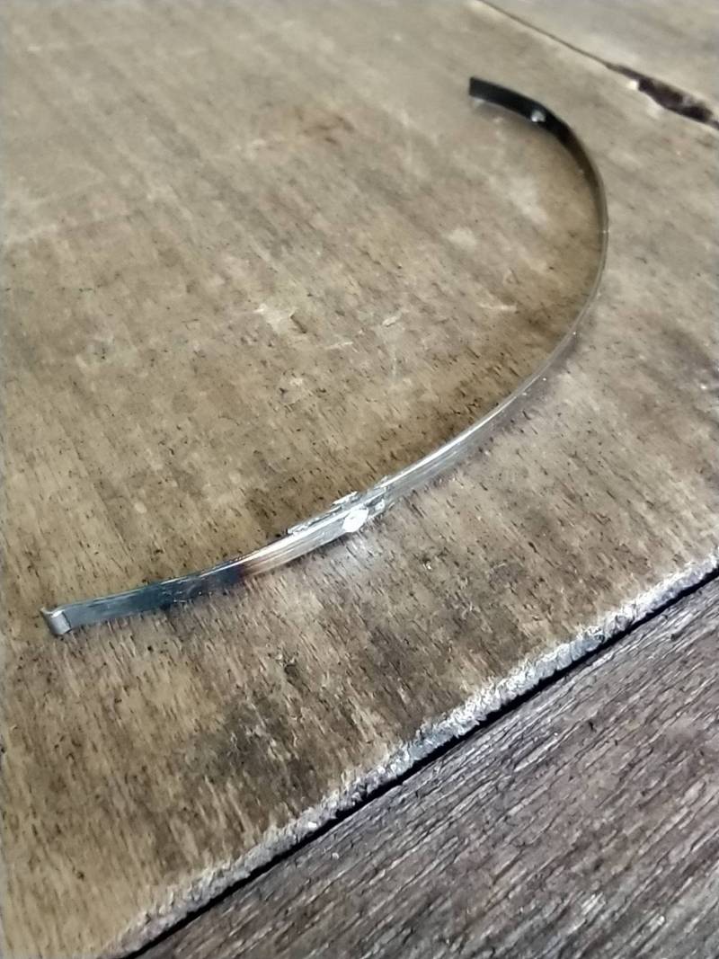

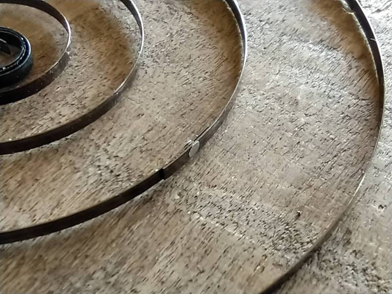

Et le second ressort.
C'est une plaie a percer.
Je pense que si ce genre de réparation marchait nos ancêtres l'auraient pratiquée.
Si esspic passait par là il aurait été fier de moi :unknown:

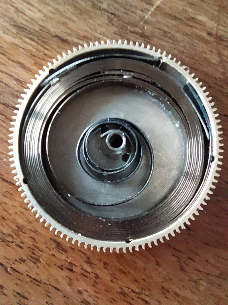

J'ai fait un montage a blanc.
Les ressorts ne se sont pas cassés en les rentrant dans le barillet mais il va y avoir 2 problèmes.
Normalement le petit ressort fait tout le tour du bâtiment et seul l'ergot arrondi dépassé et peut se loger dans les usinages. Mais là il est plus court et donc y'a 2 extrémités qui peuvent se loger dans les usinages (et a priori jamais en sortir) on perd donc l'effet de remontage infini (comme sur les automatiques)
L'extrémité des réparations va frotter sur le ressort (ça va s'user et créer des frottements)
