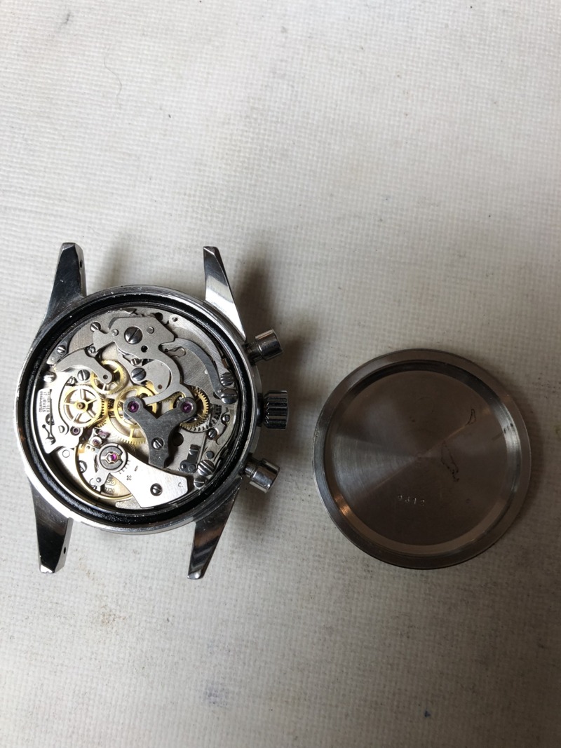

Hier le facteur m' a amené un paquet contenant un lot de boîtes , acheté sur ebay dimanche pour la boîte et le cadran Herma LeMans qui en faisaient partie .
Au déballage, j' ai eu la bonne surprise de trouver une boîte référence 9312 , qui correspondait parfaitement à un ensemble Valjoux 7730 + cadran + aiguilles de Rallye 93016B orphelin de boîte, qui attendait depuis 6 ans dans un tiroir.

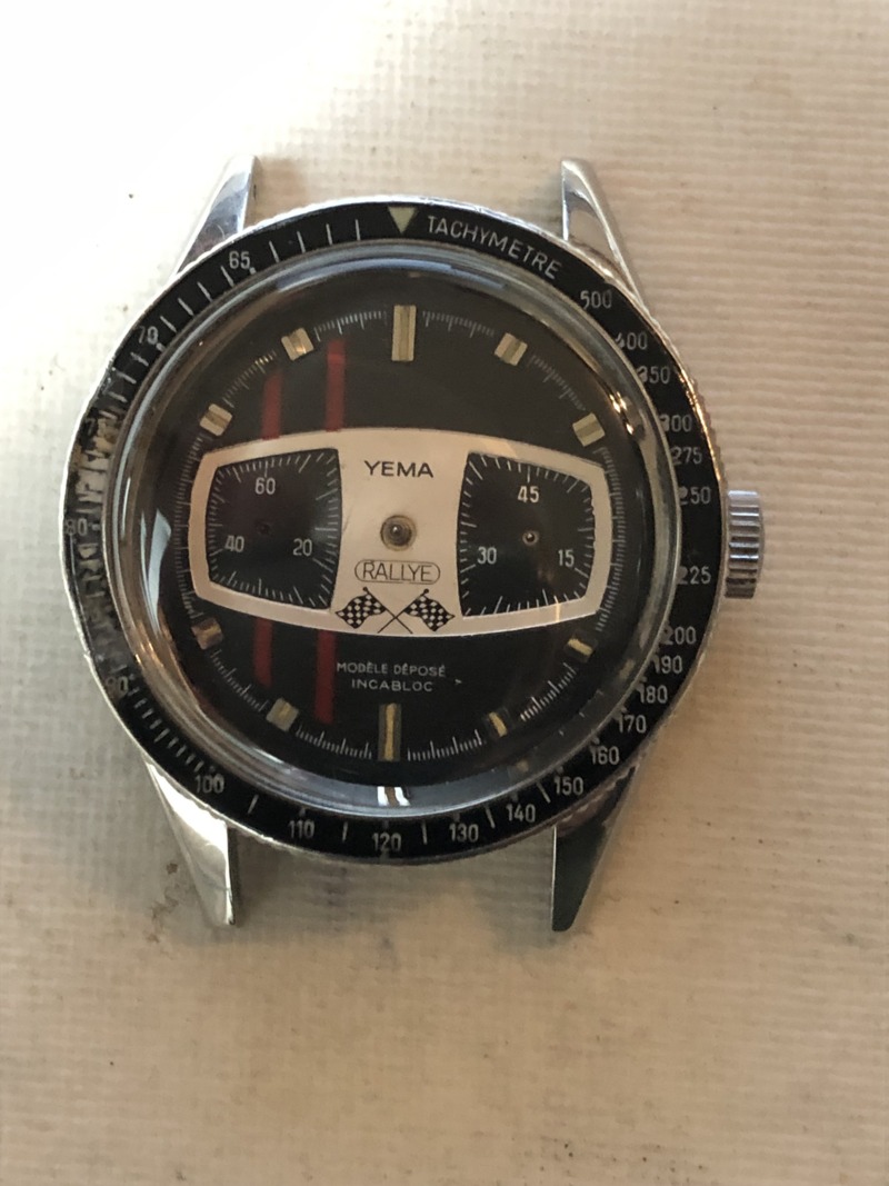

Restauration de la boîte : nettoyage, démontage des poussoirs, polissage léger de la carrure et du fond , remontage des poussoirs, tube de couronne qui manquait , puis pose d' un plexi neuf que j' avais dans le tiroir projet , et aussi d' une lunette tachymètre fixe en état moyen venant d' un modèle plus récent dit formica , ce n' est pas parfait mais préférable à une lunette tournante de Yachtingraf ou Daytona comme on le voit souvent .

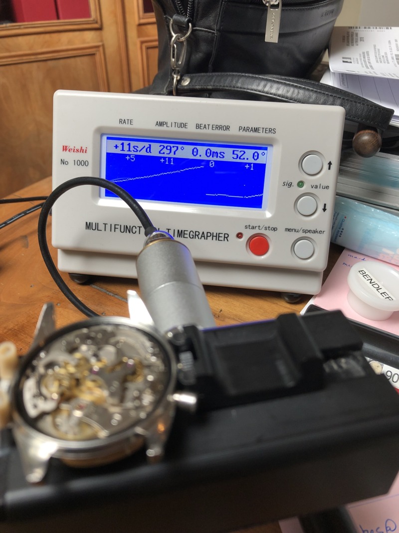

Comme j' avais révisé le Valjoux 7730 version 45 minutes tout récemment , il ne restait qu' à poser le cadran , les aiguilles et emboîter , une dernière vérification et réglage de l' avance retard et voilà un Rallye 93016B que je ne pensais pas remonter de sitôt .
Il demande encore de trouver la bonne lunette et un bracelet définitif, mais il a déjà assez bonne allure .

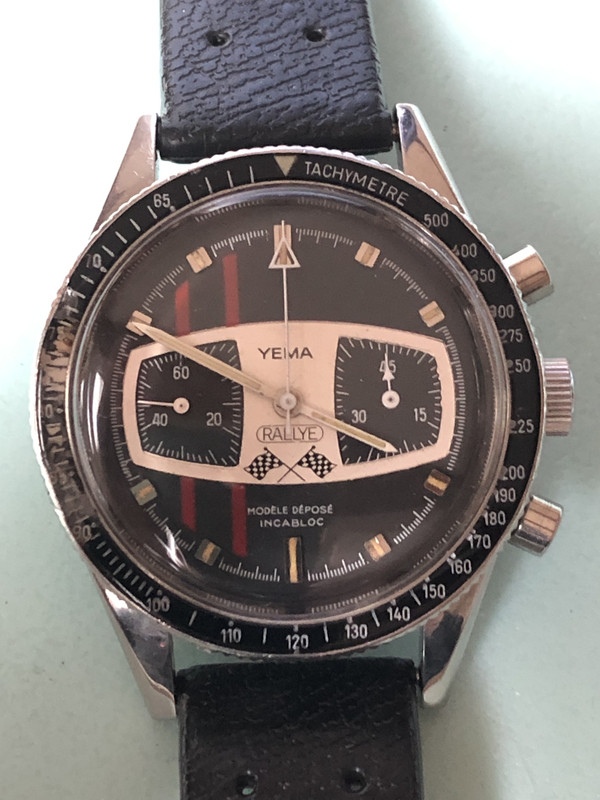

2 ans qu' il était en stand by, celui ci

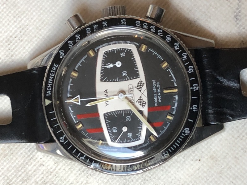

Remplacement de la couronne générique par une couronne épaulée petit modèle , l' une des 2 versions que Yema montait sur ces chronos... un post sur le site du Club Yema m' a permis d' identifier un sachet d' une douzaine qui dormait dans mon stock .
Les poussoirs n' étaient pas exactement identiques et trop longs => remise en conformité avec des poussoirs courts .
Mais ce n' est pas fini ! Pour terminer ce chrono il reste encore à trouver que la bonne lunette tachymétrique en alu .
