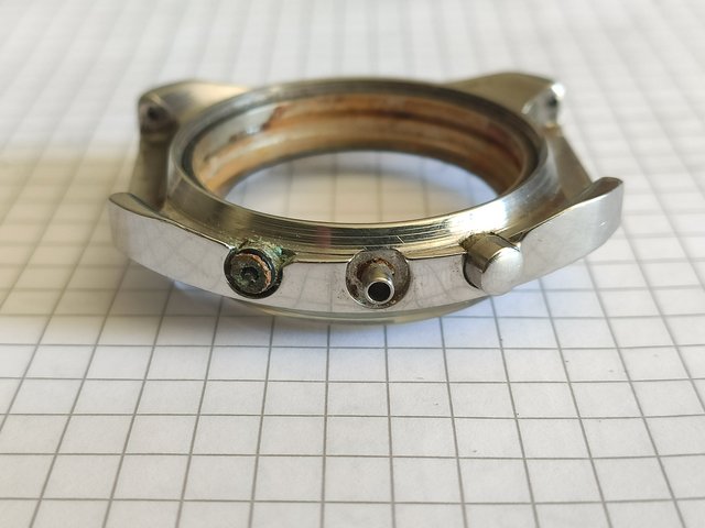

La question du jour est à propos du démontage des poussoirs. N'ayant jamais fait ça avant je viens poser mes questions avant de faire une connerie.
Comme vous le constatez le capot d'un poussoir est manquant et les deux sont rouillés.
Comment m'en sortir ?

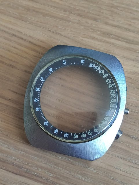

Peut-être déjà faire tremper le boitier dans du dégrippant ? Pas de souci s'il y a une lunette tachymétrique à l'intérieur ?
Sinon j'ai essayé de dévisser le poussoir qui fonctionne. En essayant de dévisser la vis, le poussoir tourne. Comment faire ?
Ensuite une fois cette opération réussie un jour, comment ôter le tube ? Il est sans doute vissé sur un boitier 12 ATM, je suppose qu'il faut un outil idoine ?
Enfin, une fois que j'aurais franchi cette nouvelle étape, savez vous où on peut se procurer ce type de poussoirs ?
Que de questions :mrgreen:
Merci pour vos lumières :jap:

Hola, on est dans l' horlogerie , pas dans la mécanique auto, alors tu remets la bombe de dégrippant au garage !

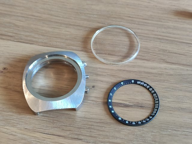

La prudence serait de déposer le verre et son anneau tachy, pour éviter les conséquences d' un dérapage de tournevis; pour celà il suffit de poser l' ensemble sur une loupe d' horloger ou à défaut un tube d' aspirine ou autre objet cylindrique , en interposant un sopalin pour ne pas risquer la moindre rayure à l' intérieur du verre plexi, et d' appuyer sur la carrure métallique ... étant entendu qu' il faudra plus tard savoir remonter avec l' anneau indexé dans la bonne position .
Pour les poussoirs, il faudra remplacer la paire pour être sur qu' ils soient identiques .
Fonctionnellement la cote de dépassement de la vis à l' intérieur est très importante car c' est ce qui fera que l' emboitage est possible ou pas et que les commandes de chrono fonctionnent ou pas .

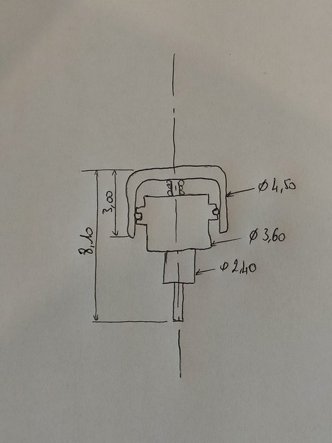

D 'après tes photos, ce sont des poussoirs Burdet chassés et non vissés dans la carrure , fabriqués à Damprichard dans les années 70 et typiques des chronographes français de cette époque . Il faut une pince spéciale pour les déposer et reposer . Les 3 cotes importantes sont : diamètre de la tête , diamètre du fût , longueur complète .
Ces poussoirs ne sont plus fabriqués depuis longtemps .... si c 'est du dia tête4,40 x dia fût 2,40 x longueur totale autour de 8.5 j' en ai quelques uns dans mes vieux stocks , et pour la longueur totale j' ai des vis longues qu' on peut adapter .
Le cas échéant contacte moi en mp.

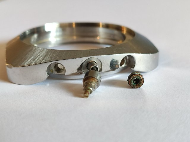

Hier le premier poussoir est sorti. Pour le rouillé ça été plus long mais c'est venu de soir.
Pour le premier j'ai déchassé en mettant la carrure sur la tranche et donné des petits coups de petit marteau d'horloger sur une tige en laiton de 2mm de diamètre pour éviter les marques.
Pour le second il a fallu que je maintienne la carrure dans un petit étau afin et que je tape un peu plus fort (toute proportion gardée...)
Maintenant j'ai les côtes : dia tête 4,50 x dia fût 2,40 x longueur totale autour de 8.1

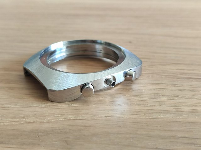

Grace aux précieux conseils et au stock de saabreit je dirais que ça a bien avancé :mrgreen: :petard:
Des poussoirs neufs aux bonnes côtes
Le pléxi d'origine, retapé
Un cadran sur un nouveau 7734
Et roule ma poule pour une nouvelle vie :super:
