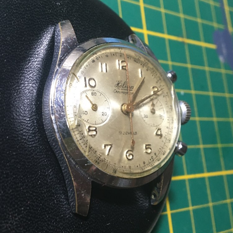

Bonsoir à tous,
Après quelques mois de pause, je reprends avec grand plaisir mes projets en cours dont la révision d'un chronographe Hélina qui était dans ma famille.
Avec quelques difficultés, la révision est terminée mais je bloque sur un point le placage du boitier. Celui-ci était abimé par endroits c'est pourquoi j'ai souhaité le replaqué avec du nickel.
Suivants les précieux conseils sur ce fil de discussion et m'appuyant sur ce blog je me lance donc dans l'expérience mais en vain, malgré une dizaines d'essais sur ce boitier
. Je me tourne ainsi vers vous si, par hasard, quelqu'un saurait ce qui cloche dans mon process, je lui en serais très reconnaissant !
Je ne crois pas avoir vu ce problème dans le fil de discussion, si cela a déjà été traité, je suis passé à côté et je m'en excuse.
Voici les faits :
Le chronographe dans son boitier :
Après un ponçage/polissage, le voilà à nu couleur laiton :
Pour le bain de placage j'ai préparé entre 2 et 3h en connectant du nickel pur sur le + et le - dans une solution de vinaigre blanc + sel. Le bain est devenu vert clair, ce qui semble bon.
Avant le trempage, je nettoie le boitier au Miror, puis au savon et enfin dans l'essence C suivi d'un rinçage à l'eau distillée.
Je plonge l'objet connecté à la borne - de mon alimentation de labo réglée en dessous des 5 volts. Mon récipient est un gros pot à confiture, mais j'ai également testé dans un tupperware plus grand avec deux anodes aux extrémités et mon boitier au milieu.
(ps : la photo n'a pas était prise au moment où je testé sur 5 volts)
Au placage : Suivant les conseils à la lettre, je change de positon le boitier toutes les 30s/1min de manière à éviter les traces de brûlures. Après plusieurs minutes, le boitier revêt une fine couche de nickel, seulement voici mon problème, impossible d'obtenir un placage bien lisse... Il y a constamment une surface granuleuse, impossible à corriger dans retirer le nickel et donc retourner à la case départ...
J'ai essayé d'autres alternatives, en réalisant d'abord un placage cuivre puis nickel, en abaissant (2,5 volts) ou élevant (12 volts) la tension, mais sans succès.
La seule piste que je vois, c'est que mon bain est peut être trop salé ? Je n'ai pourtant pas l'impression de l'avoir surchargé.
Par avance, je vous remercie pour vos éclairages et témoignages si cela vous est déjà arrivé,
Bonne semaine !

1 / Le nickelage n' est pas ou plus utilisé en finition de boite horlogère - éventuellement en sous couche s' il n' est pas interdit - on utilise le rhodium , quelquefois le palladium . On trouvait naguère le chrome sur sous couche cuivre + nickel au mieux, chrome direct sur laiton souvent .
2/ Dissoudre du nickel dans du vinaigre est très artisanal, et ne peut produire qu' un résultat imparfait .
3 / Volume de bain : un pot de confiture est trop petit , il faut un volume d' électrolyte d' 1 litre ou plus . Les spécialistes ont des bains bien plus volumineux , des process et des électrolytes élaborés, souvent additivés d' agents nivellants, brillanteurs, etc .
Je fais du rhodiage avec un résultat correct après pas mal de mise au point .
A mon sens, 80% du résultat tient dans la préparation de la carrure :
1/ il faut travailler sur un fonds le plus homogène possible car toute trace de l' ancien placage ressort impitoyablement en contraste sous le nouveau placage . Lorsqu' il m' arrive de rhodier une carrure plaqué or neuve - après élimination des remontées brunes dues à la migration du cuivre présent dans le placage jaune - le résultat est impeccable dans la mesure où le placage est parfaitement régulier
2/ il faut soigner le polissage ou autre préparation de surface avant placage . Le placage n' est pas un apprêt garnissant .... toute trace mal polie est amplifiée , exactement comme les défauts de préparation ressortent après peinture d' une carrosserie
Ensuite , la dépollution de la surface
1/ lavage avec un liquide vaisselle pour un premier dégraissage polaire
( rinçage à l' eau courante )
2/ dégraissage électrolytique avec une solution fortement alcaline , avec une plaque inox en anode et carrure faisant cathode , 6 minutes sous 6V
( rinçage à l' eau déminéralisée )
3/ dépassivation 3 minutes hors tension dans une solution d' acide sulfurique à 5% / eau déminéralisée
Placage électrolytique sous 3V , en évitant un courant trop fort qui va produire un dépôt granuleux voire des pics . On utilise une anode non soluble en platine ou en carbone , carrure faisant cathode, dans une solution acide où le métal à plaquer est mis en solution sous forme de sels métalliques .
Mes bacs sont des boites alimentaires Vileda en polypropylène , avec couvercle clipsable étanche qui évite de retransvaser le bain en flacon après usage , 1 litre de solution les remplit à mi hauteur .
J ' achète mes bains chez Cookson Clal , il faut compter 100€ pour 1 l de solution d' argenture, pas loin de 500€ pour 1 l de solution de rhodiage à 4g/ litre , 60€ pour 1 l de solution de cuivrage .
Voilà le résultat obtenu la semaine passée sur une carrure laiton qui avait été mal refaite par chromage sur une sous couche cuivre , après un gros travail de préparation ( Herma LeMans)
Un autre exemple plus ancien ( Jaz Le Bourget)
Etat de départ
La même face après préparation , il a fallu descendre au fond des cratères jusqu' à faire disparaitre le poinçon Coeurdor d' origine !
Une fois rhodiée
