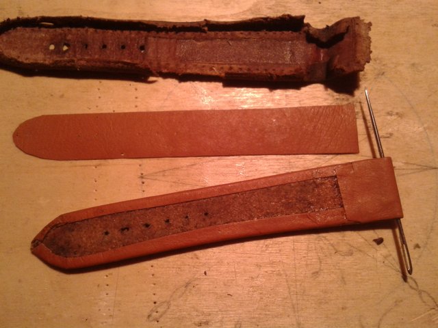

Pour avoir fait quelques bracelets, je trouve ton démarage ... bizarre ...
Je les fait en trois epaisseurs, extérieur , ame , interieur, et surtout, aux passages des fixations (cornes et boucle ) il faut mettre des renforts pour eviter que le cuir ne se déchire , et que tu perde ta montre !!!
Une fois fini, je ne perce qu'un seul trou pour la boucle , à la dimension de mon poignet , la marque de fabrique perso !!!!
Bracelet en cuir d'iguane , avec un Bund .( entre autre )

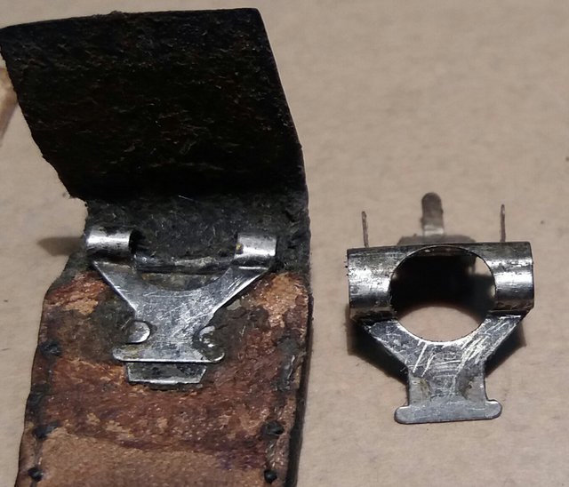

un renfort ( récupéré sur un vieux bracelet)

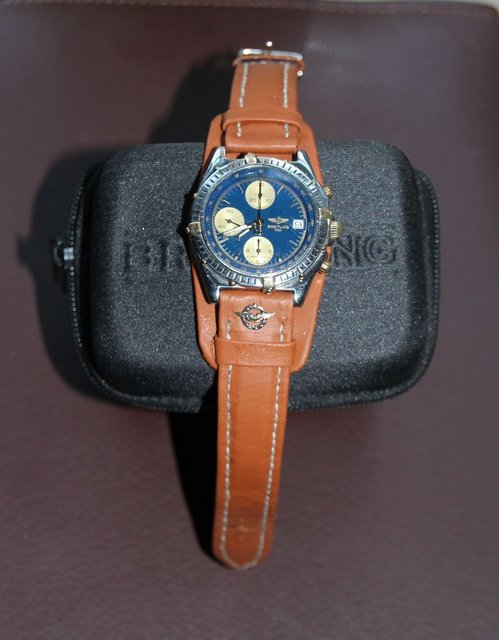

un de mes premiers ( sur un modèle "rembordé" de chez Breitling ) j'avais récupéré l'ame du vieux ...
résultat ; ( j'ai depuis amélioré la partie couture !!!!
