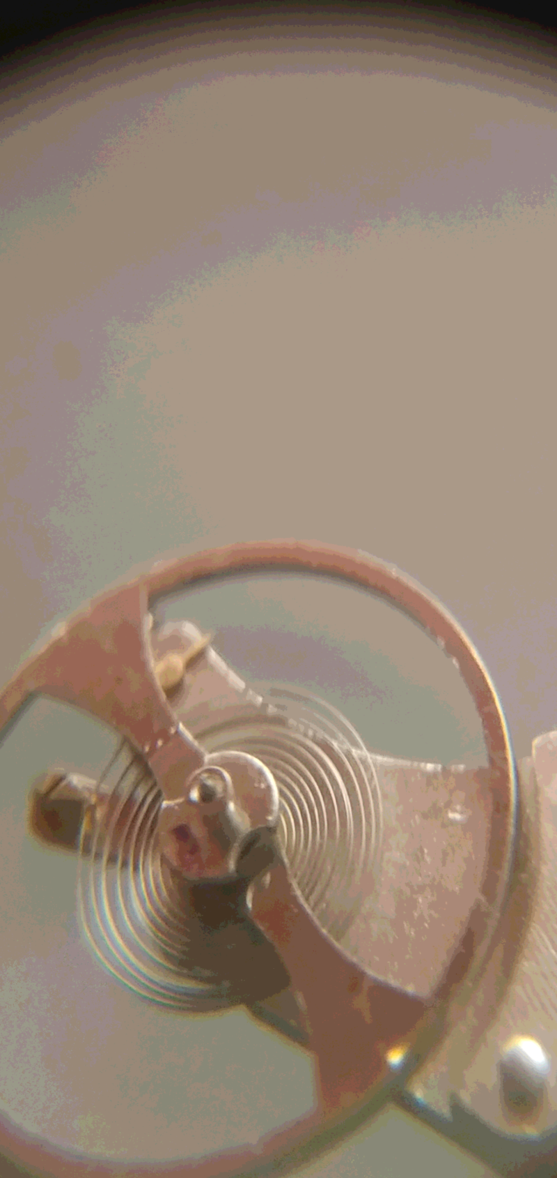

Bonjour a tous,
Aujourd'hui c'est une Oris qui as un problème, je l'ai remonté et huilé comme il faut mais le balancier ne tourne pas bien... ne possédant pas de macro pour téléphone j'ai utilisé mes deux loupe d'une sur l'autre et je suis content de mon astuce! :banana:
Il semble que certaine spires du spirale se colles entre elles, visuellement il n'est pas homogène, ç'est particulièrement visible quand je le pousse un peu, certaine spire se désole d'un coup...
je l'ai démonté nettoyer, remonté... même problème... :grat: je l'ai démagnétisé... même problème :banging:
des idées?

Je peux pas te dire car si tu avais rien dit j’aurais rien vu, je débute 😆, les autres vont te venir en aide sûrement...
tu as mis une loupe devant ton téléphone ?
Re: mes petites révisions
Au repos, en retournant le coq, ça donne quoi le spiral, il est ok ?
Tu l'as nettoyé comment le spiral ?

Je l'ai légèrement redressé mais pas trop car je n'ai pas encore la technique et j'avais trop peur de le ruiné.
pour le nettoyage je n'ai mis dans une petite capsule avec une boule de rodico sur chaque pivot des son axe et 10 min au bac + nettoyage eau et essence en le tenant avec une brucelle.
Une fois en lui donnant plus d'élan les spires se sont décollé et elle as fonctionner normalement c'est peut-étre qu'elle est juste sale et qu'il faut vraiment que j'insiste? car il y a du mieux depuis le nouveau nettoyage
D'après ce que je vois, il y a encore des spires collées, ce que je fais parfois c'est que je laisse tremper une nuit dans l'essence C quand le spiral est gras.
