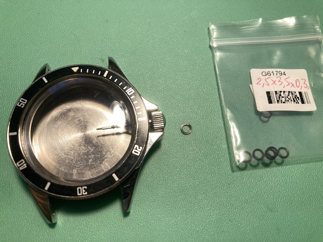

J’ai reçu mes joints.
Je commence par celui de fond sur lequel vient s’appuyer le tube.
Sur les deux joints plats aux côtes différents dispo chez Cousins il y en a un qui semble convenir.
Il se place dans le fond correctement.

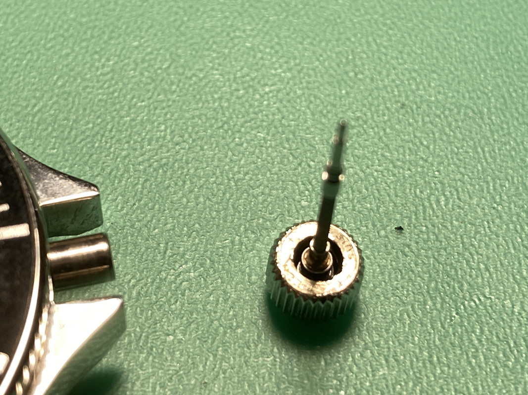

Après vissage de la couronne sur le tube je m’aperçois que la canon de la couronne (dans lequel vient le support de tige et son ressort) vient en butée sur un épaulement à l’intérieur du tube de couronne. Il est donc impossible d’écraser complètement le joint de fond (ce qui au final semble logique).
Reste à espérer que le joint ait la bonne épaisseur pour avoir la bonne compression
En faisant des essais avec et sans le joint, on sent au vissage qu’avec le joint il y a un « toucher » gras/elastique en fin de vissage.
Donc il semblerait que le joint soit assez épais.

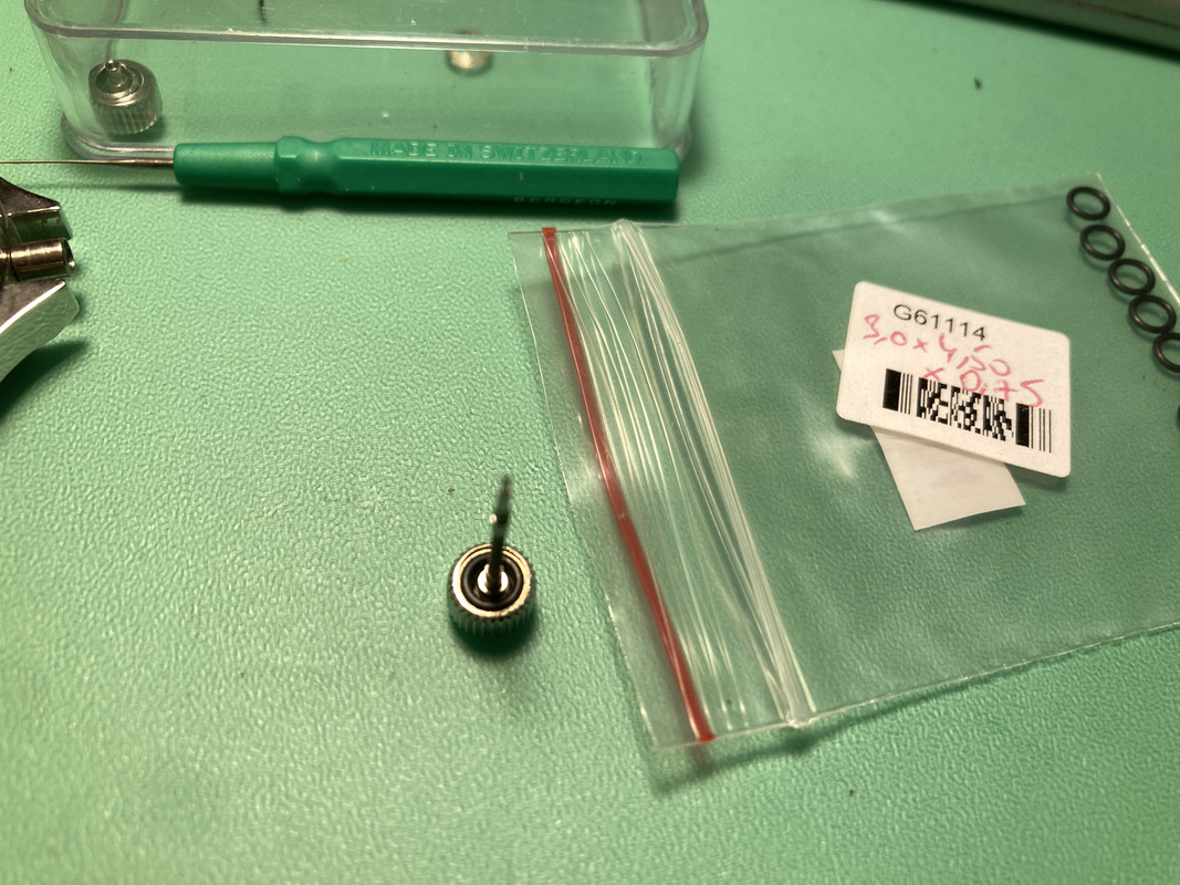

Les joints reçus semblent convenir pour remplacer les joints à section carrée, ce sont des 3.0x4.50 en 0.75 de section.
Malheureusement -ou pas- on peut en superposer 3.
Je pense que des 2.80x4.60 donc avec section .90 auraient été mieux et j’en aurai superposé que deux.
Quoiqu’il en soit c’est fait avec 3 joints + celui de fond, et j’ai réussit à reclipser la rondelle.
On petit coup de graisse silicone et c’est monté.
