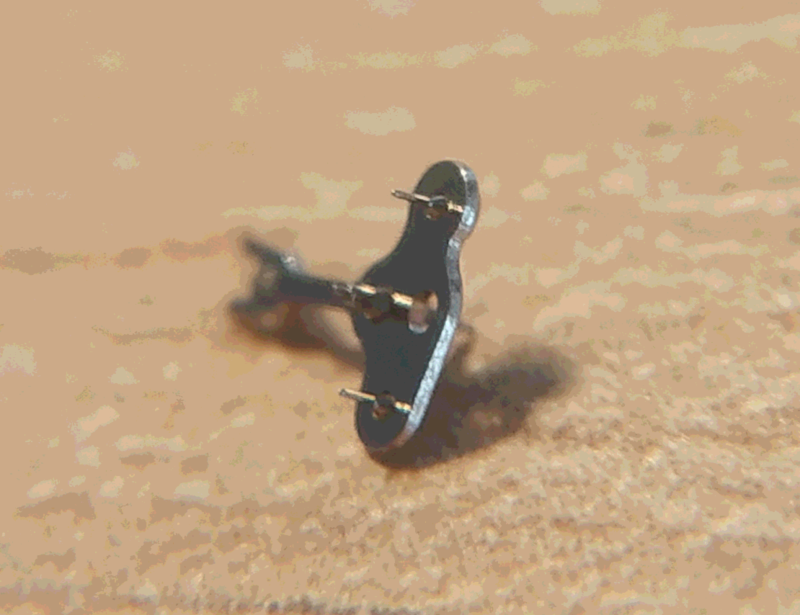

Autre question; comment fait on pour huiler son ancre quand elle n'a pas de pierre comme ici;
sur mon Catin C66 j'ai laisser l'échappement "emmener" un peut d'huile mais je ne suis pas sûr que ce soit la chose à faire?
