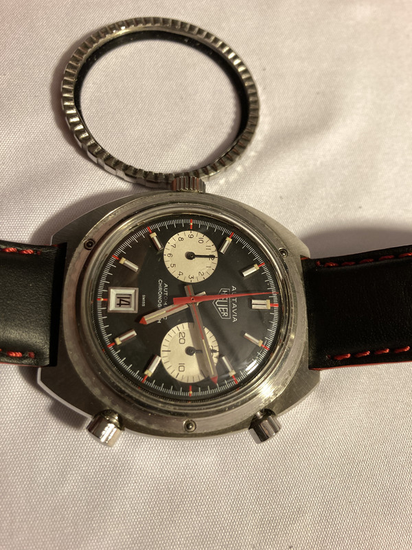

ca y est, j'ai démonté.

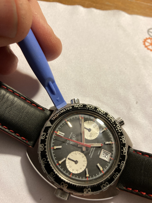

La lunette est clipée dans une gorge de la carrure de boite.
Il faut donc la soulever fermement avec un levier ne risquant pas de marquer le boitier, éventuellement en faisant appui deux endroits espacés de 60 degres.
Comme elle est clipsée, elle resiste puis "claque" et se déboite d'un coup.
Ne pas l'enlever/la soulever intégralement car il y a 3 billes sur ressort qui sont dans la carrure (crans de rotation).
Sur la mienne, une fois la lunette enlevée, les billent dépassent, mais ne sont pas en pression donc on dirait qu'elle ne risquent pas de voler, mais sait on jamais.
Je pense que le ressort est tres raide mais tres peu comprimé (uniquement par la lunette).
Je ne suis pas allé verifier...

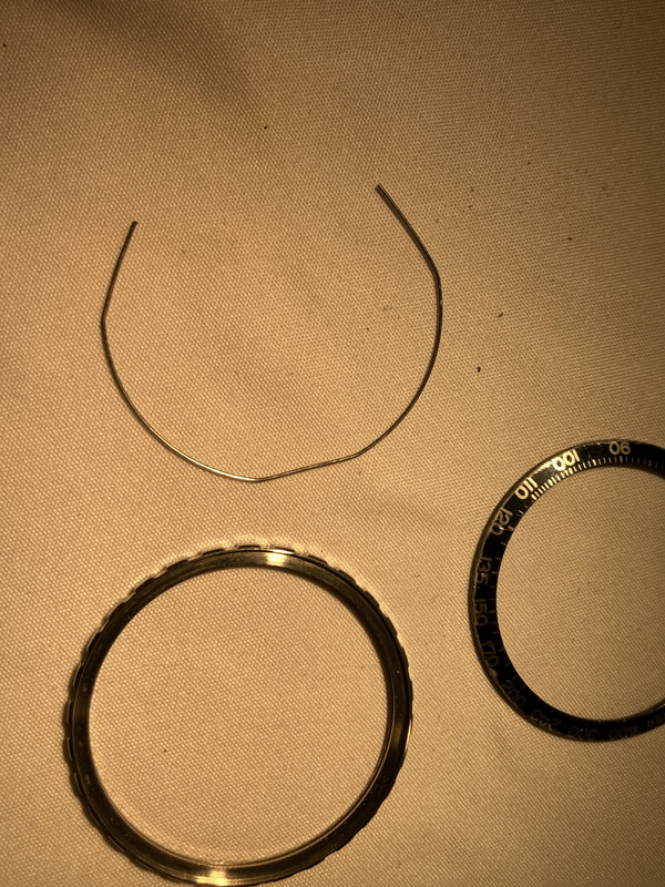

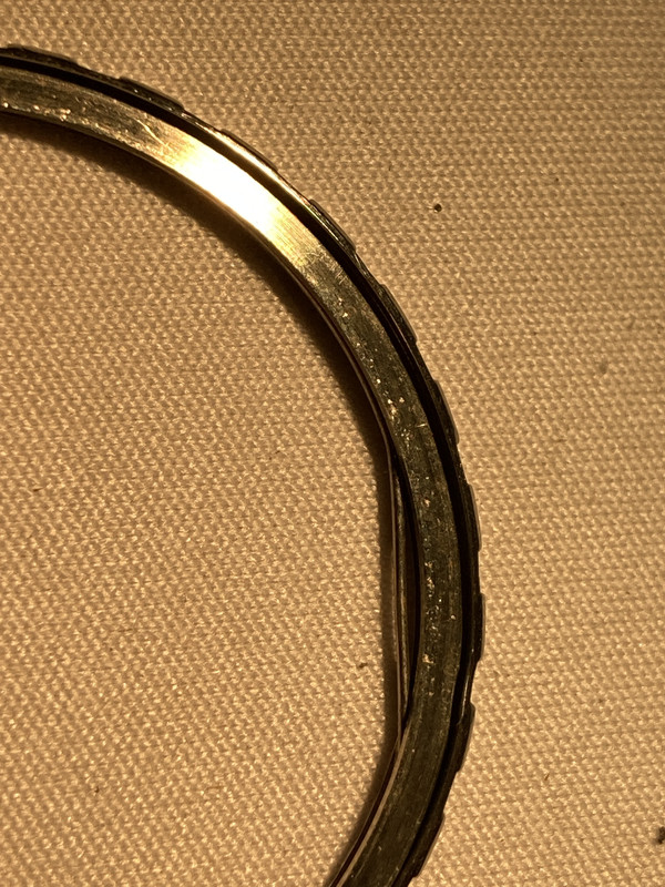

Le ressort de maintien est en forme de C avec 3 méplats, il est placé dans une gorge de la lunette.

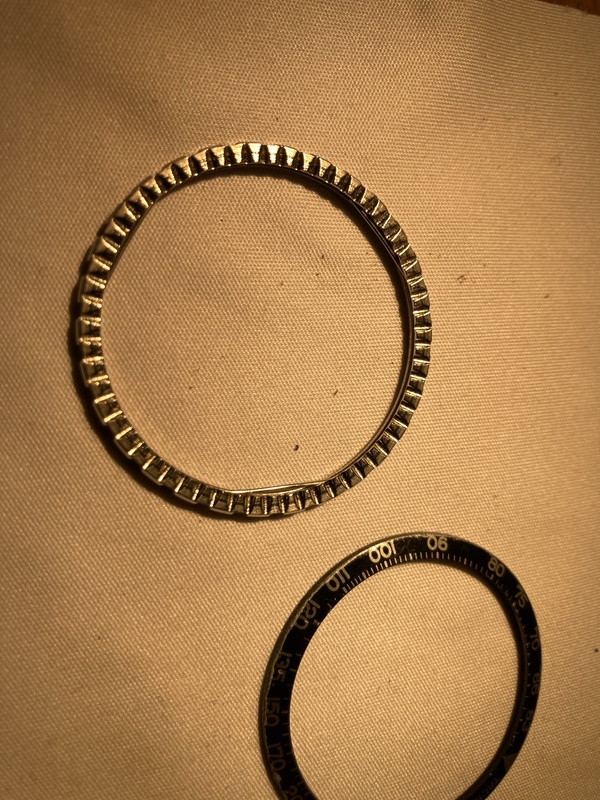

Enfin, l'insert est plus épais que je ne le pensais (plus epais sur son diametre externe qu'interne) et donc assez rigide et tient simplement en force dans la lunette.
Pour l'enlever il faut faire pression avec les doigts progressivement sur tout le tour, pour le pas le voiler, ou mieux le sortir avec une petite presse.
Pour le remettre c'est idem, mais une fois la lunette remise sur la carrure pour être sur que l'index triangulaire soit bien placé sur le 12, et pas entre deux crans.
Les phoros arrivent.
