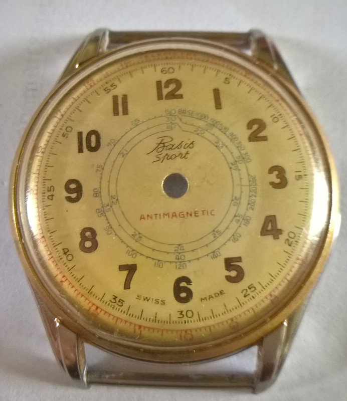

L'idée est née d'un cadran
Le cadran était dans un boîtier complet sauf le mouvement.
Une recherche indique que le mécanisme lié ne présentait aucun intérêt, une bouse disaient certains , d'où l'idée de remonter la montre avec un mouvement à quartz

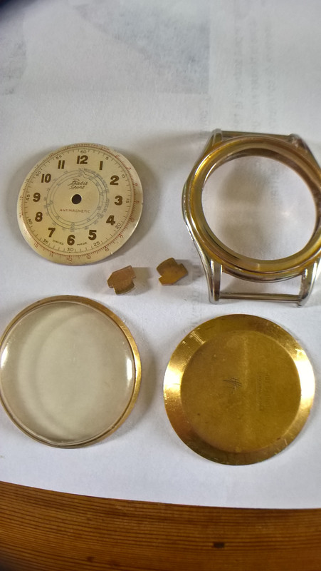

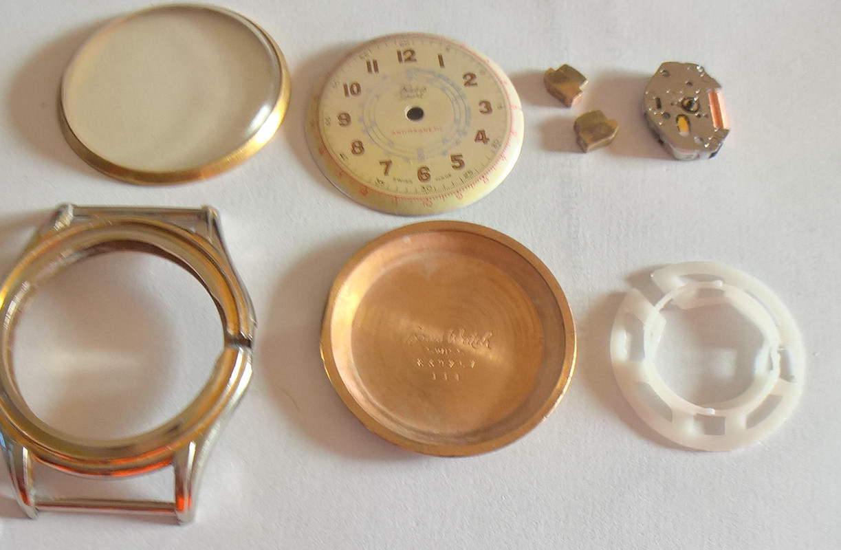

L'ensemble démonté donne ça
le cadran se pose sur le boîtier , le verre cerclé viens se clipser sur le boitier et tient le cadran. Les deux petites pièces sont les deux poussoirs qui permettaient d'arrêter et faire repartir le chrono.

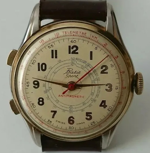

Voici la vue d'une montre complète
La , on voit ces poussoirs , et encore mieux sur cette vue

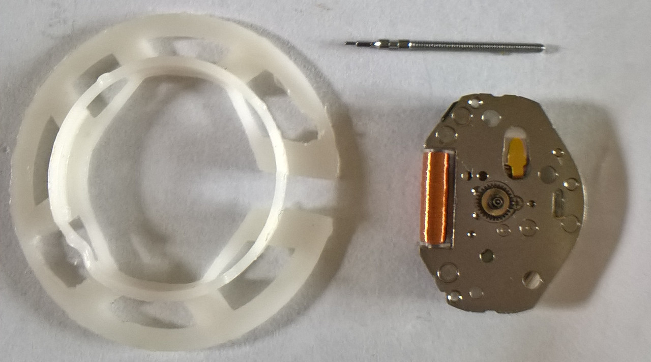

La méthode envisagée consiste à installer un mouvement Miyota 2035 avec un anneau plastique dédié.
Le mouvement se trouve sur Ali express pour moins de quatre euro , pile comprise
https://fr.aliexpress.com/item/10050051 ... pt=glo2fra
Ce type de mouvement est fabriqué depuis plus de quarante ans par Miyota. Il peut remplacer certains mouvements France ébauche qui ne se fabriquent plus , à un détail près . Les aiguilles sont interchangeables sauf pour les trotteuses en 20 sur les France Ébauche et en 17 sur les Miyota.
Pour les anneaux plastiques dédiés au Miyota 2035, on trouve des assortiments pour un peu moins de 10 euro
https://fr.aliexpress.com/item/32792826 ... pt=glo2fra

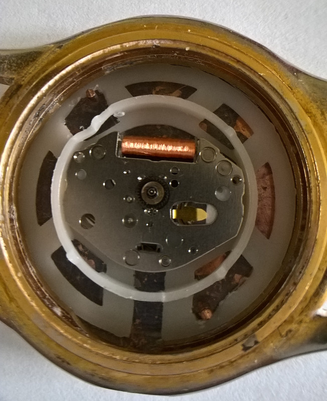

Voila l'anneau avec le mouvement posé sur le cadran
Puis, une vue depuis l'intérieur du boîtier
La bague s'insère parfaitement dans le boîtier

C'est un chronostop, les poussoirs servent à arrêter et faire repartir le chrono.
