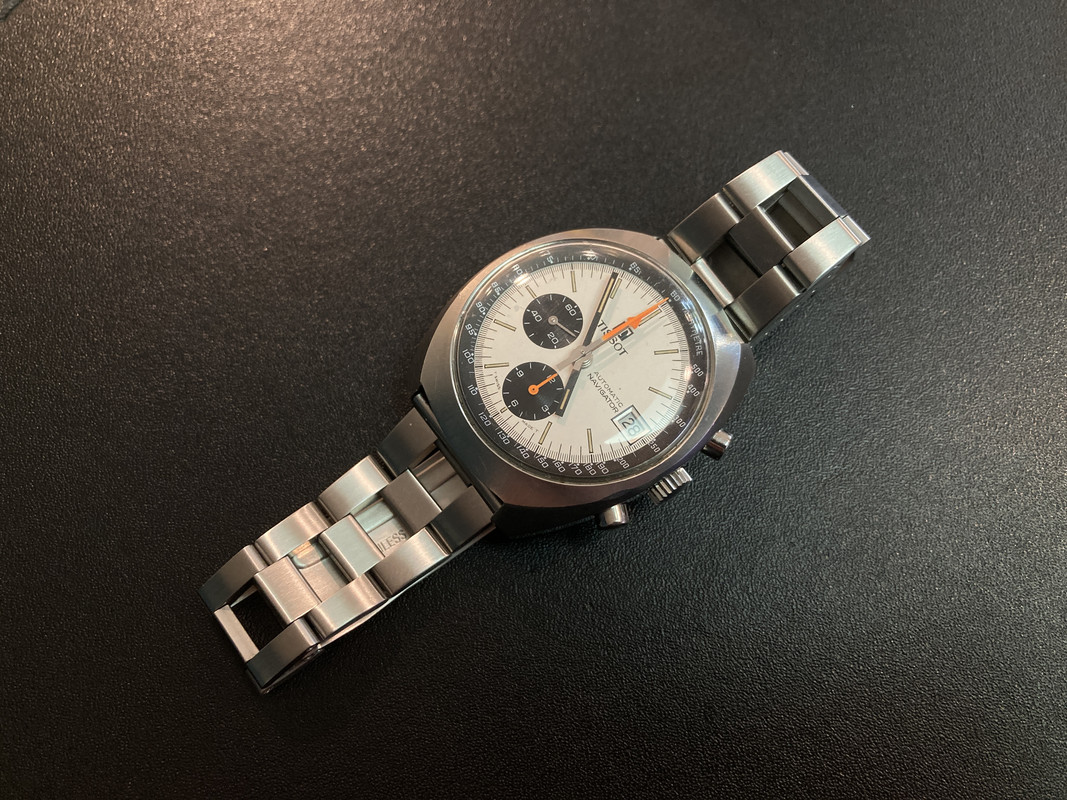

Salut
quelqu'un aurait une réf de plexi origine ou adaptable sur la Tissot?
J'ai cru comprendre que l'échellerai tachymetrique est pressée dans le plexi
Elle fait office de bague de tension ou il y a en plus une bague?
J'ai trouvé ca, mais je ne sais pas si ca correspond (présence d'une bague de tension):
https://www.ebay.com/itm/123996370154

Je me rappelle avoir fortement galéré pour trouver quelque chose qui aille lorsque j'ai voulu changer le mien.
J'ai fini par trouver un modèle chez cousinsuk qui marchait pas trop mal et que j'ai quelque peu adapté. Ca doit encore se trouver dans un sujet restauration sur le fofo, il faudra que je recherche.

En principe l' anneau tachymétrique vient se substituer à la bague de tension . Ce type de plexi doit se monter à la presse à verres.
