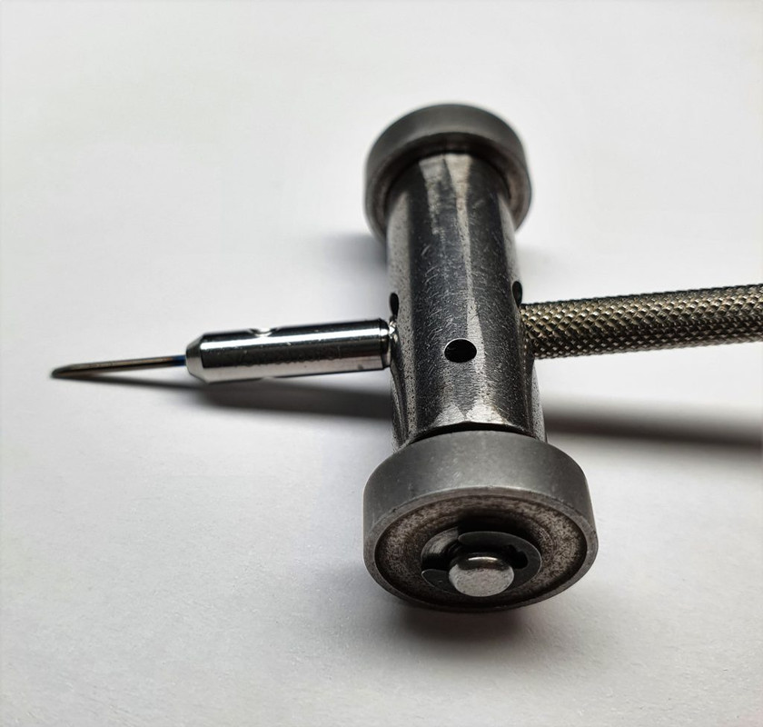

@timhorlo dans ton blog fort bien fait par ailleurs
https://montre-l-heure.fr/tutoriel-reto ... brucelles/
ll y a un truc qui me chagrine. Après avoir retouché une des faces du tournevis tu écris
"Dans le cas où elle vous convient passez à l’autre face en faisant bien attention à ce qu’elle soit parallèle à la première"
Il me semble qu'après avoir retouché l'une des faces, il suffit de retourner l'outil à roulette
pour être sur d'être parallèe. Mais, peut être est ce que je me trompe. :grat:
Oui oui c'est bien cela, mais il me semble que ce j'ai écrit, je n'utilise pas cet outils. Je le fais à la main, je n'ai pas la roulette. Enfin j'en ai acheté une sur aliexpress mais c'était vraiment pas une réussite. Ca doit être en vidéo.
