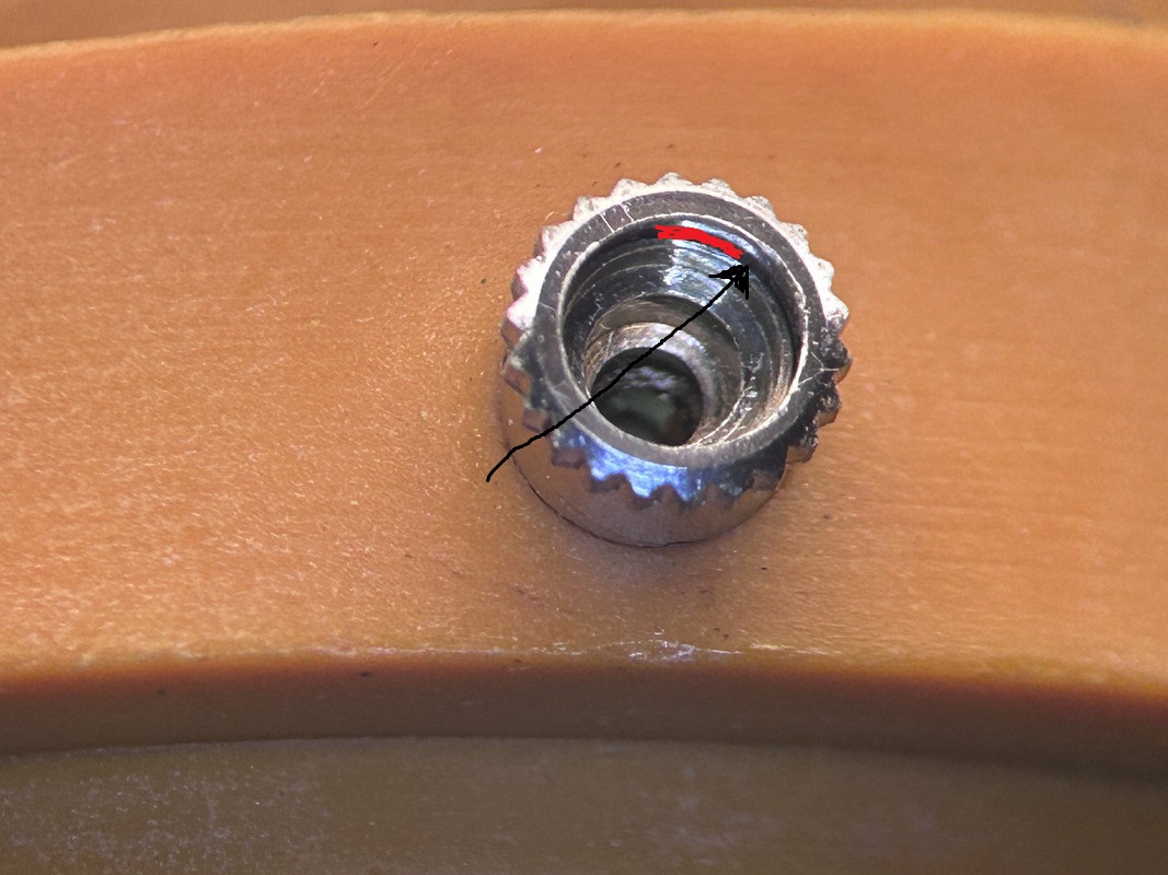

Donc j'y regarde de plus près et au final je me rends compte qu'il semble y avoir dans le fut du poussoir, en haut, une sorte de gorge, mais ménagée par une sorte de chemise, très fine, et moins longue.
A force de mettre le tournevis dans tous les trous, de remettre et r'enlever la vis, je m'aperçois que cette chemise qui n'arrive pas jusqu'en haut du fut, c'est a dire jusqu'au bord supérieur du poussoir, coulisse.
Elle peut coulisser jusqu'au bord du poussoir, ou s'enfoncer d'environ 0,7.
Donc faut que je la sorte... par l'intérieur, pas possible, par l'extérieur.... ca passe pas, on dirait que le diamètre intérieur du fut se rétrécit légèrement à la sortie, mais sans réel rebord... et il manque pas grand chose pour que ca passe.
J'avais pas de foret metal à dispo, cela aurait été idéal, du coup j'ai pris un tournevis plat assez large et j'ai raclé le bord interne de la sortie du fut du corps de poussoir, cela a créé assez facilement un léger chanfrein qui a donc supprimé le léger rétrécissement.
Facile a faire vu que les poussoirs sont en laiton.
Je pense d'ailleurs que ce léger rétrécissement n'est peut être qu'un simple matage du à l'appui sur les capuchons?
Quoiqu'il en soit, la chemise est sortie!
Il s'agit d'un tube à double diamètre qui suit les deux rétrécissement visibles du fut du poussoir.
La partie inférieure de cette "chemise" est maculée de caoutchouc... j'en déduis que le joint était situé à ce niveau... et là, mécaniquement, tout s'éclaire et est d'une construction très pertinente.

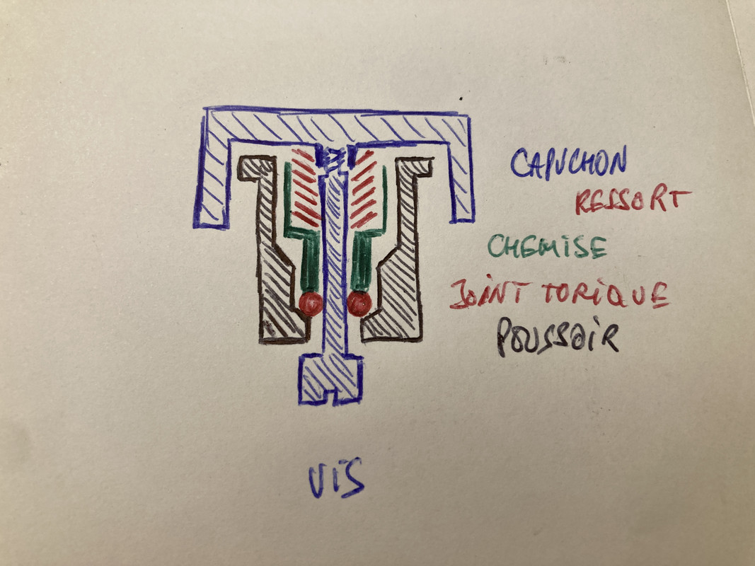

Les rétrécissements du fut du poussoir ont un angle qui permet par pression de la chemise de comprimer un joint torique autour de l'axe de la vis, et cette chemise reçoit, à la place des rondelles, l'extrémité inférieure du ressort (coté boitier).

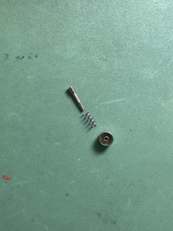

Allez, quelques photos (j'ai pas de quoi faire du macro) et un dessin.

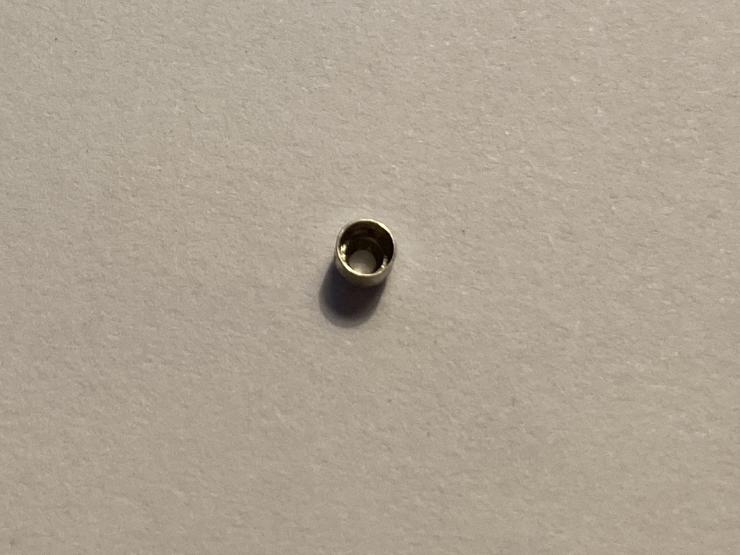

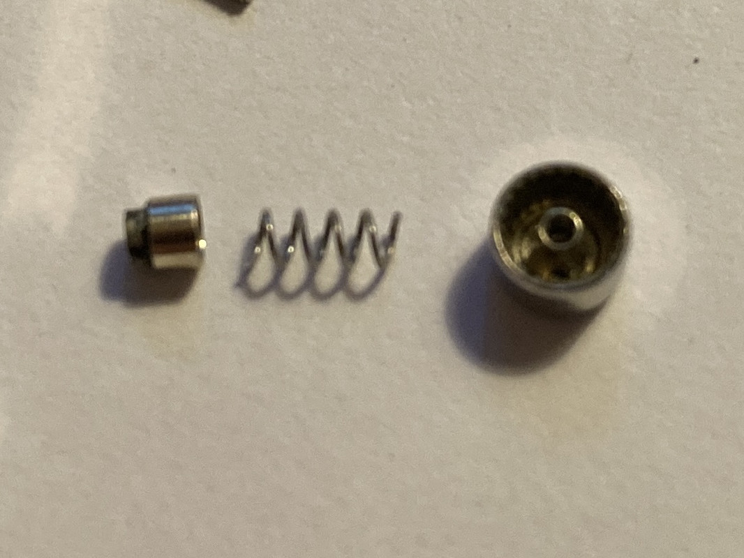

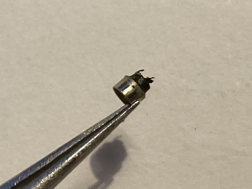

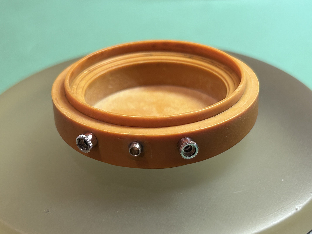

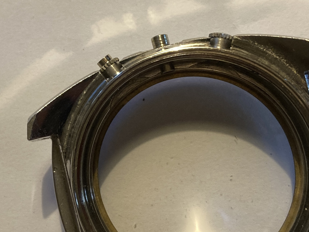

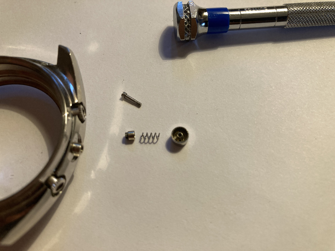

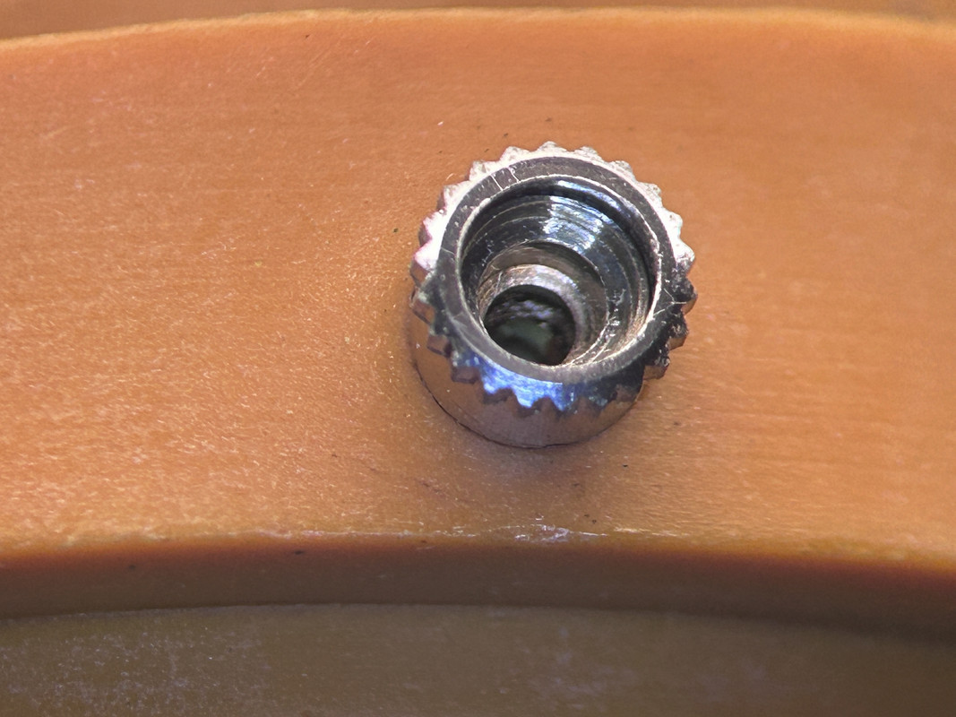

La chemise en cours d’extraction
La partie inférieure est plus épaisse que le reste de la chemise, pour un appui correct sur le joint
Voilà ce que cela donne…

Tu n'as pas la partie interne / chemise en vert sur mon dessin?

Le croquis très clair de Laurent un peu plus haut permet de bien comprendre .
En général , le joint chargé d' éviter la pénétration d' eau dans la boîte est traversé par la vis , avec un peu de serrage , et il est plaqué en fond de fût par l' action du ressort .
La seule exception concerne les poussoirs de construction Burdet où le joint se trouve à l' extérieur du fût dans une gorge , et la tête libre en rotation vient coulisser dessus . On les trouve surtout sur des chronographes français des 70's.
Dans le cas particulier des poussoirs Tissot , le joint se place sous une " chemise " en forme de cuvette. La chemise reçoit le ressort qui la plaque vers le fond, et une portée conique crée un serrage du joint sur la vis .
