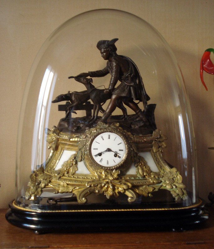

j'ai par ailleurs un mouvement de Paris, qui lui fait 15 jours
