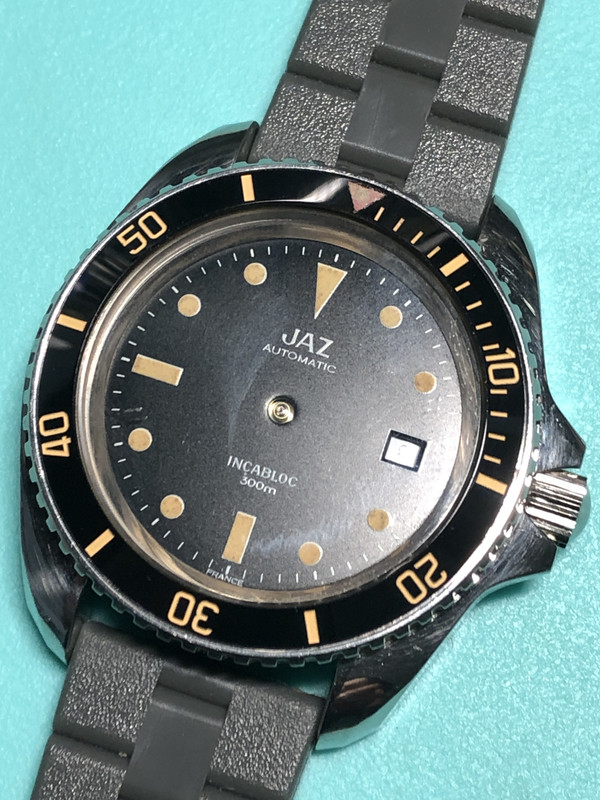

Mon cadran correspond au modèle AC373 , et j' étais convaincu qu' il resterait au fond d' une boîte, tant dénicher la bonne boîte MRP serait mission impossible .

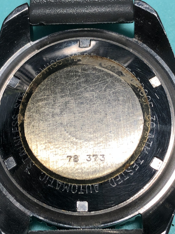

On n' est jamais à l' abri d' un coupe de chance , et en effet , en regardant fin juin sur ebay les annonces de pièces Yema Superman , je tombe sur cette boîte introuvable , neuve de stock , et le numero de type 78 373 gravé sur le fond atteste qu' il s' agit bien d' une des 2 références de boîte utilisées par Jaz , celle qui correspond à mon cadran .
La couronne vissée est présente, mais il manque l' insert de lunette et le cercle d' emboitage ... le prix est équivalent à celui d' une boîte Superman , je fais donc l' achat .

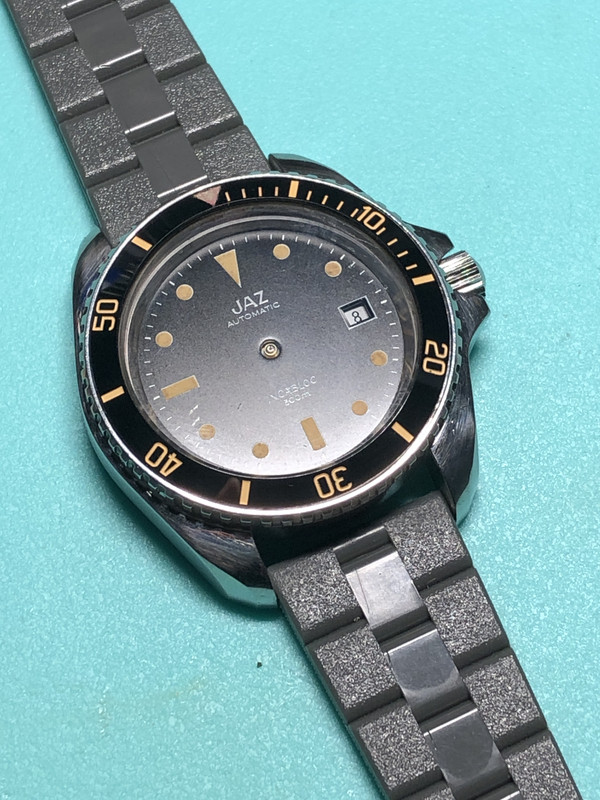

Un FE5611 neuf prélevé dans mes fournitures Yema, un bracelet MB d' époque en attendant de trouver un Tropic 2000 comme sur l' illustration catalogue ... manque encore les aiguilles mais je fais l' emboitage , histoire d' apprécier l' aspect final . Le cercle sera à fabriquer, Steph m' a donné les cotes , mais l' emboitage est correct en dépit de l' absence dudit cercle .
Pour l' insert de lunette, les dimensions 37.2 x 31.2 mm sont communes avec celles d' inserts Rolex Submariner pour lesquels l' offre aftermarket est abondante . Pour 25$ j' ai trouvé une fabrication chinoise d' aspect très proche . Les couleurs collent parfaitement avec le cadran, les graphismes sont presque identiques à ceux d' origine ... il y a juste l' index à 0 qui est rouge avec une perle luminescente rapportée , et un peu plus petit qu' à l' origine .
Une fois la perle dessertie et le trou rebouché, le relumage du triangle a permis de s' approcher d'e l' insert d' origine ... en attendant peut être un autre coup de chance , sait on jamais.
Reste à trouver des aiguilles , du côté du Yema Superman pour celles d' heures et minutes , moins évident pour la trotteuse ...

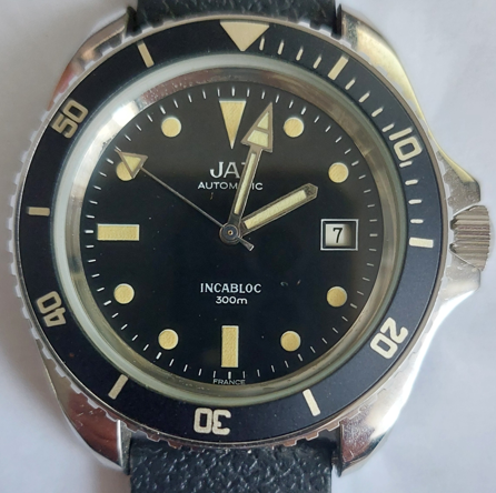

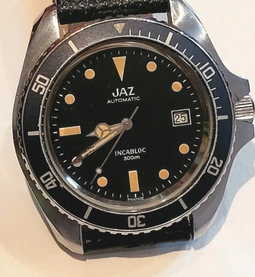

En reprenant les messages échangés avec Steph, voilà ce que j' ai retenu :
1 / le modèle AC364 du catalogue 1978 aurait un fond sans référence gravée , cadran avec marquage " swiss made" et des aiguilles Mercedes . Je précise que la vue catalogue est une illustration et pas une photo .
2/ Steph mentionnait un exemplaire AC364 proposé sur ebay avec quelques différences : fond gravé de la référence 70364 , cadran avec marquage "France" et des aiguilles Mercedes . J' ai fait une confusion , ma première photo est celle de l' exemplaire ebay et pas d' un des exemplaires de Steph .
3/ le modèle AC373 aurait le cadran avec marquage "France" , des aiguilles type Yema Superman , et un fond gravé de la référence 78 373 - La 2e photo vient de Steph, les suivantes sont celles de mon projet .
Donc pas de différences entre les cadrans des 2 photos en tête de post.

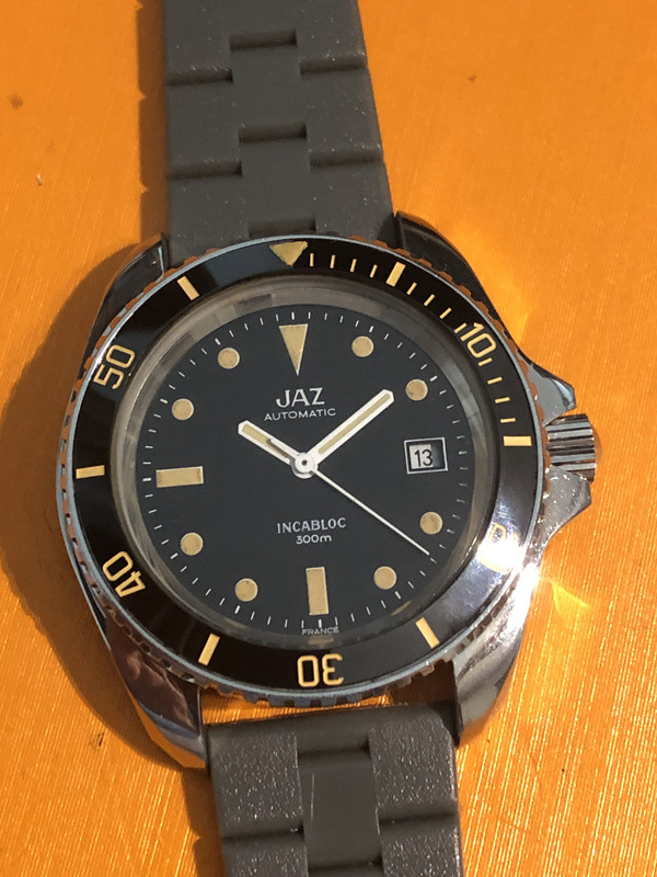

En attendant de trouver des aiguilles H et M de Yema Superman 55.00.16 ou 53.00.16 , j' ai monté provisoirement celles des Superman 24.11.17 " export" et de certaines Meangraf.
La trotteuse toute simple est celle des Superman 53.00.16 .

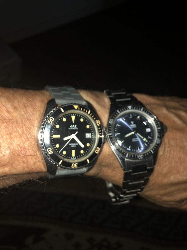

La taille est un peu supérieure à celle de la Yema Superman ...
