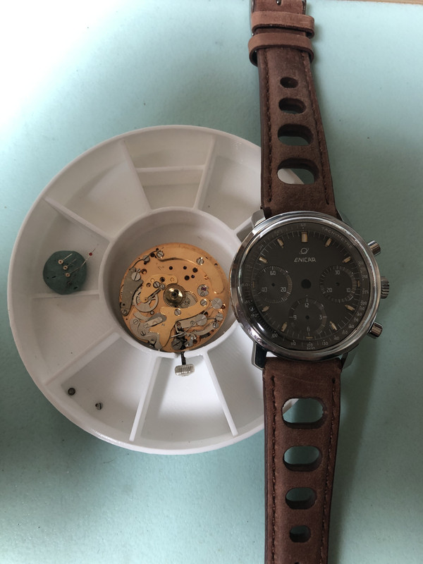

En attendant de vous présenter ce chronographe restauré, le voici à l' état de projet après avoir trouvé à Mer le cadran nos que je cherchais depuis un moment .
Ce chronographe Enicar est parfois désigné comme " pré-Sherpa " ou comme "Garnix", pour " gar nichts" qui signifierait en argot d' outre Rhin " sans rien" ou " sans inscription" puisque seul le logo Enicar figure sur le cadran . Bref l 'équivalent chez nous serait par exemple un "Yema Que dalle".
Dans le bouquin Enicar de M.Van Der Ven, le 072/003 n' est pas répertorié parmi les variantes de la gamme Sherpa équipées du Valjoux 72 , à savoir les Graph, Aqua Graph, Jet Graph et Super Graph. L 'explication serait que les premiers exemplaires étaient référencés 072/01-01, le 072/003 étant apparu dans un second temps .
Il est de construction simplifiée , avec une boîte classique à fond plat vissé certes donnée comme Waterproof mais moins élaborée que la boite EPSA / Seapearl à fermeture baïonnnette d' étanchéité plus poussée . Pas de lunette tournante, un diamètre assez réduit de 36mm, il semble que ce soit juste une exécution plus économique du modèle Sherpa Graph , le mouvement étant le même superbe Valjoux 72 en finition dorée.
https://thespringbar.com/blogs/guides/e ... s-guide-1/
J ' attends encore un jeu d' aiguilles heures et minutes "paddle" en nos et un ressort de barillet pour engager le rhabillage de ce modèle très élégant avec son cadran anthracite aux reflets subtils .... et compléter ce post.

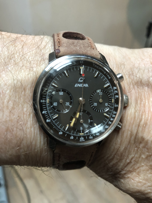

J' étais trop concentré pendant la révision du Valjoux 72 pour faire des photos au fur et à mesure , j' avais déjà révisé le Valjoux 23 plus simple ( sans compteur d' heures ) mais ce 72 était mon premier du genre , et vu le prix des fournitures, il vaut mieux éviter les bêtises.
Une fois révisé, ce Valjoux 72 a une belle amplitude , règle parfaitement avec une réserve de marche mesurée à 44 heures....
Côté emboitage , les têtes de poussoirs un peu marquées sont remplacées à l' identique , la couronne au placage usé fait un petit passage par la case rhodiage, et pour terminer j' attends l' arrivée les aiguilles heures et minutes 1er modèle , qui sont en route .
Messages : 1542
Re: Enicar 072/003 - 2303 dit " Garnix"
Voilà le résultat après pose des aiguilles " paddle" typiques d' Enicar et de la trotteuse lollipop avec son point rouge.
Reste encore à fignoler quelques ajustements au niveau des poussoirs pour arriver au fonctionnement souhaité du start et stop chrono, sur un mouvement à roue à colonnes c' est sensible à 1/10e près sur la longueur de la vis de poussoir , je les ai remplacés à l' identique mais peut être les joints annulaires montés sous les fûts sont ils de trop ?

Et voilà, comme pressenti les vis de poussoirs étaient juste un peu trop longues , après ajustement le chrono fonctionne parfaitement.
Avec 36 mm de diamètre, c 'est un peu petit au poignet mais ce cadran a vraiment des reflets superbes, et il faudrait que je lui trouve un bracelet différent, peut être un lézard marron foncé ?
