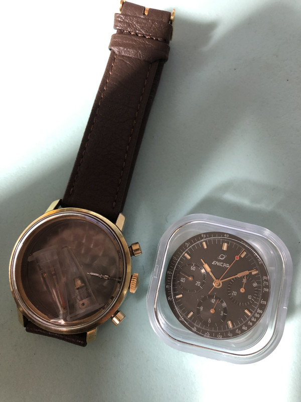

En Avril 2022, j' écrivais " Bon la version acier étant terminée, il ne me reste plus qu' à trouver un Valjoux 72 siglé Enicar pour compléter la version plaquée .."
Début Mai 2024 , j' ai eu la chance de trouver un Valjoux 72 siglé Enicar totalement démonté , globalement en bon état mais pas tout à fait complet .
Il m' a fallu un peu de travail pour voir le bout de la reconstruction du Valjoux 72
J' avais mis de côté un jeu d' aiguilles paddle nos correspondant à la première exécution des Garnix, mais mon exemplaire acier ayant ces aiguilles paddle, finalement j' ai préféré rendre à ce modèle plaqué ses aiguilles d' origine de seconde version du Garnix
Je termine par une photo de famille des 2 Garnix
