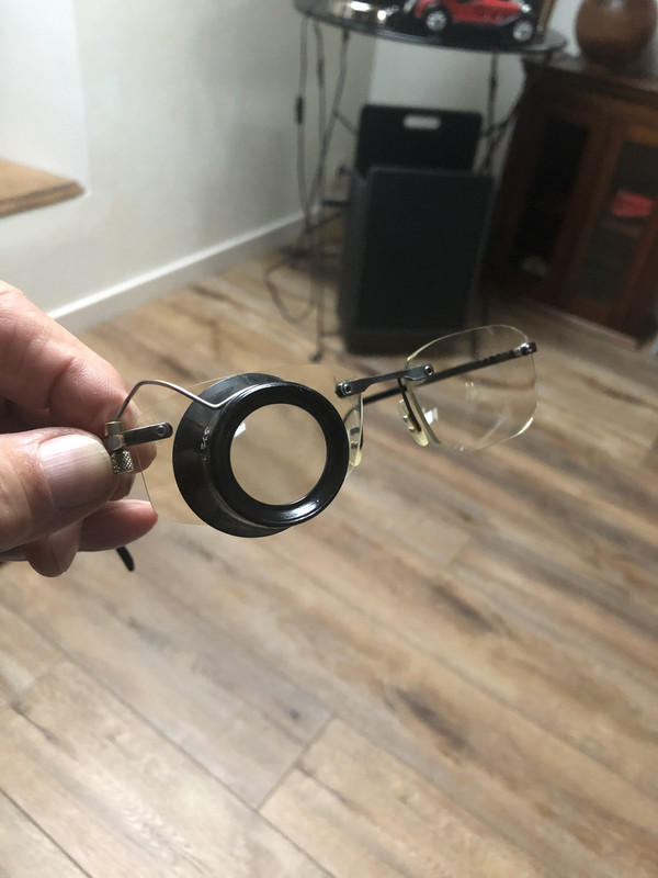

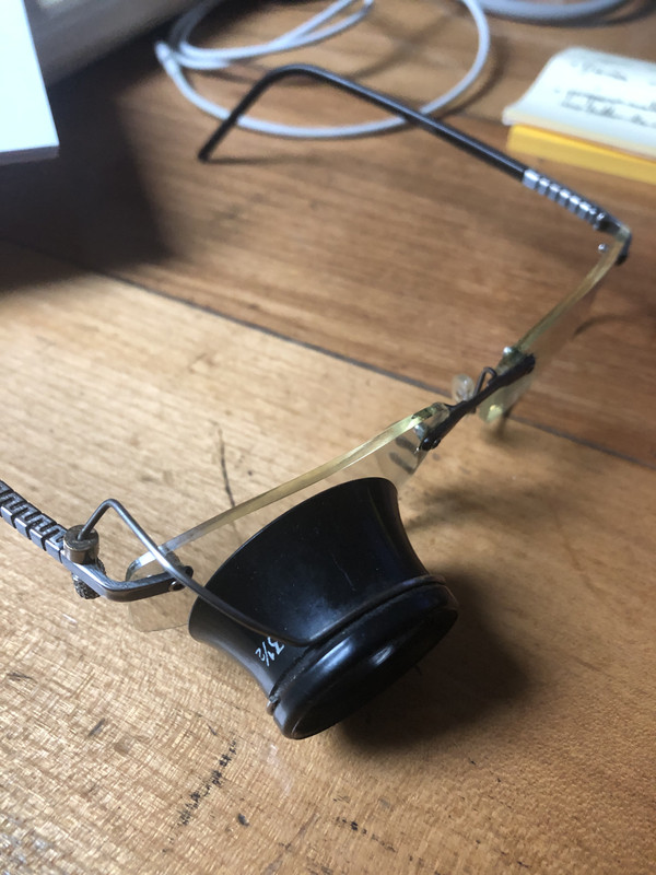

Voilà ma solution , utilisée avec satisfaction depuis 2018 .
Pour booster la vision de près, j' ai fait réaliser des verres avec une surcorrection à 12/10e .
Du côté oeil directeur , j' ai monté une loupe de 3 1/2.
C 'est un modèle du commerce avec une armature en fil inox sur une petite pince . J' ai supprimé cette accroche par pince et utilisé l' extrémité filetée du fil inox comme axe de la branche de lunettes . Avec quelques ajustements, çà tient assez fermement en place, avec la possibilité de faire pivoter pour dégager la loupe .
