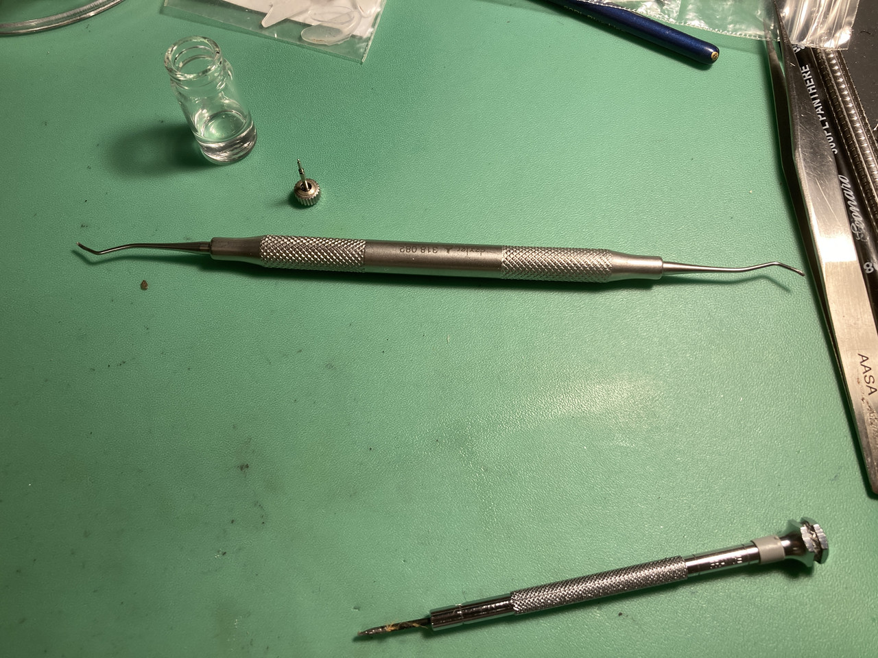

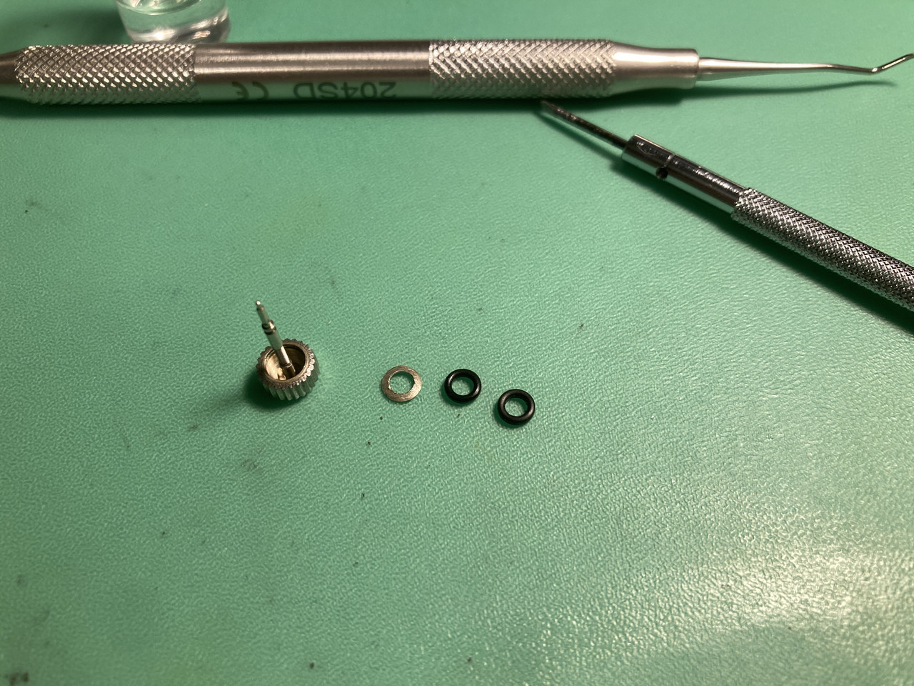

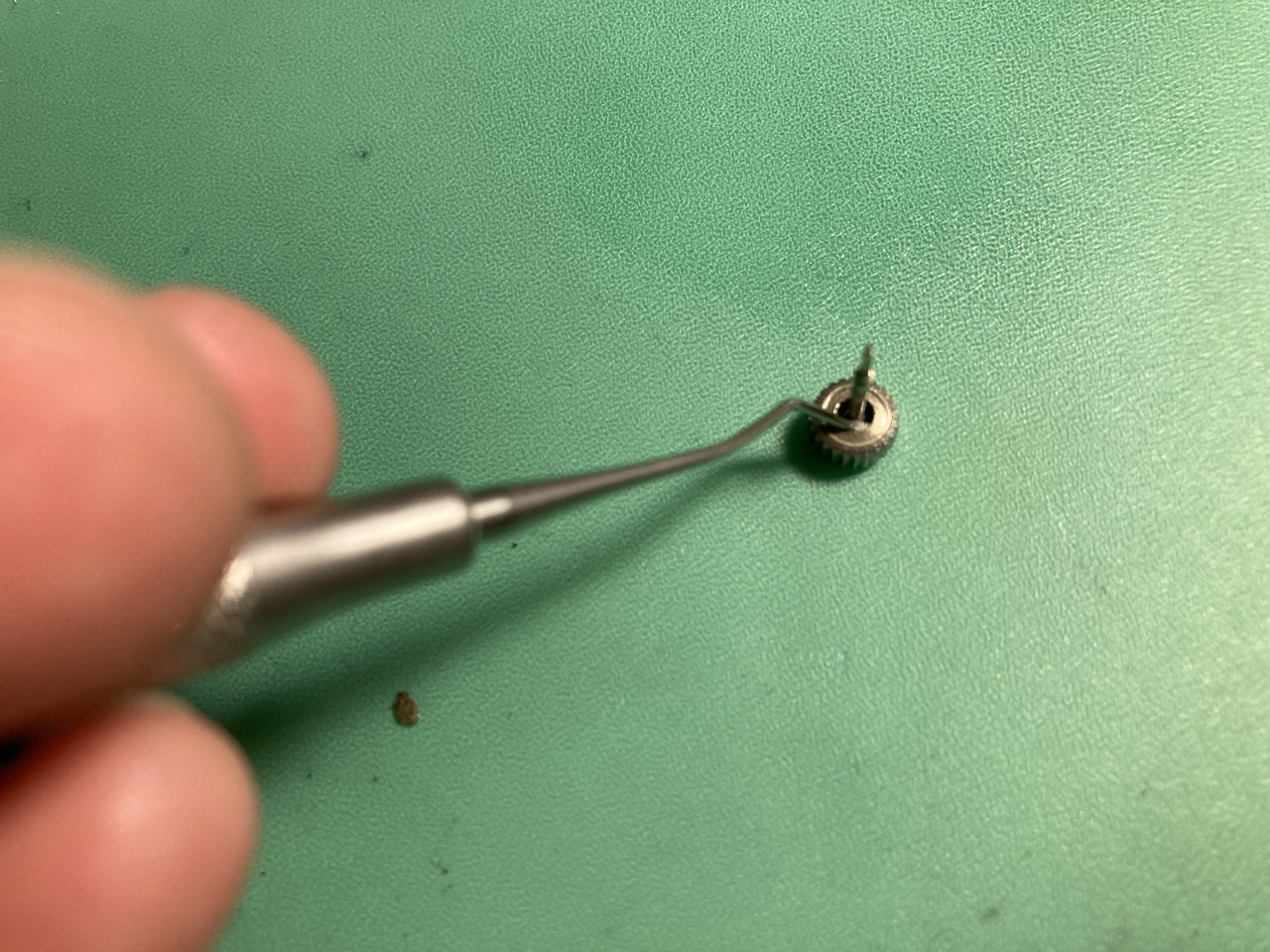

Toujours compliqué de sortir la rondelle de fermeture d’une couronne étanche sans trop l’abîmer.
Parfois on arrive à dissoudre les joints avec l’acétone puis à rentrer un ou deux nouveaux joints s’ils ne sont pas trop épais.
Mais cela empêche de connaître le diamètre exact (surtout externe) et si jamais cela ne va pas, compliqué de le ressortir.

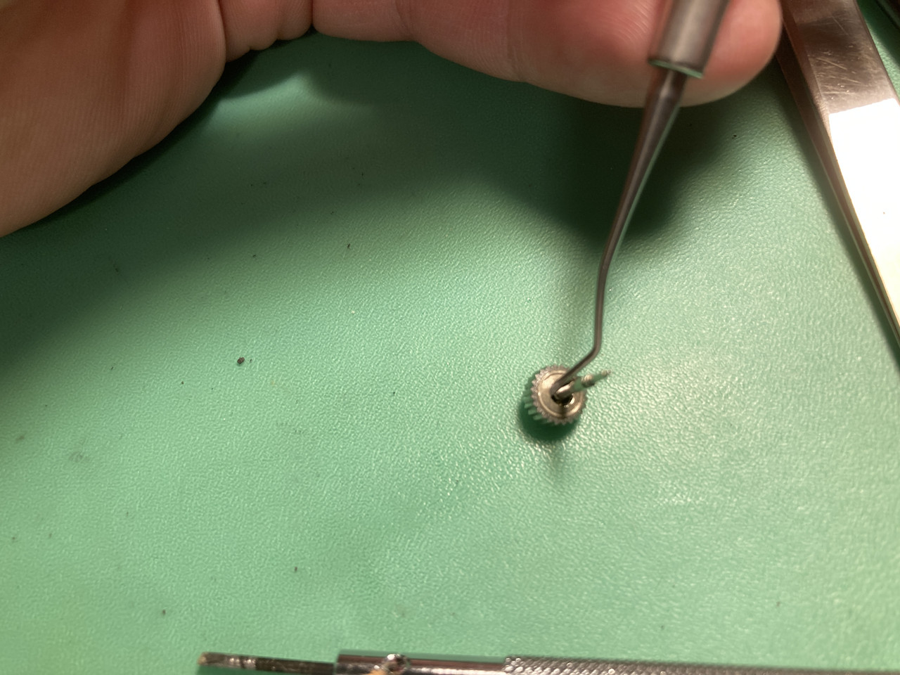

J’ai fini par trouver un outil de dentiste, dont les pointes étaient abîmées/cassées, que j’ai encore un peu raccourcies et aplaties.

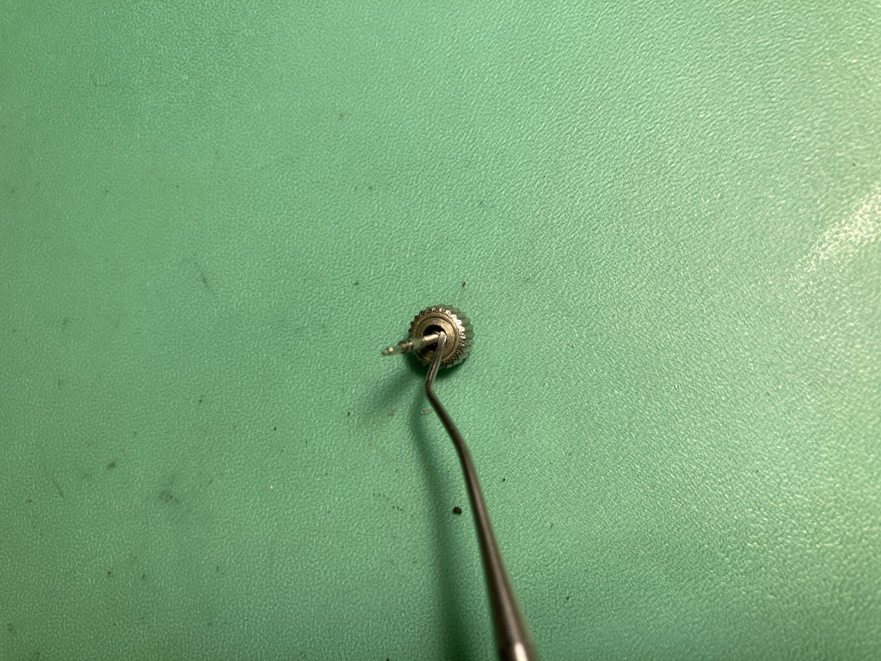

La forme particulière des extrémités permet de faire levier sur la rondelle par en dessous, en s’appuyant sur l’extrémité du fût de la couronne (lequel accueille la tige), sans avoir à virer la tige.

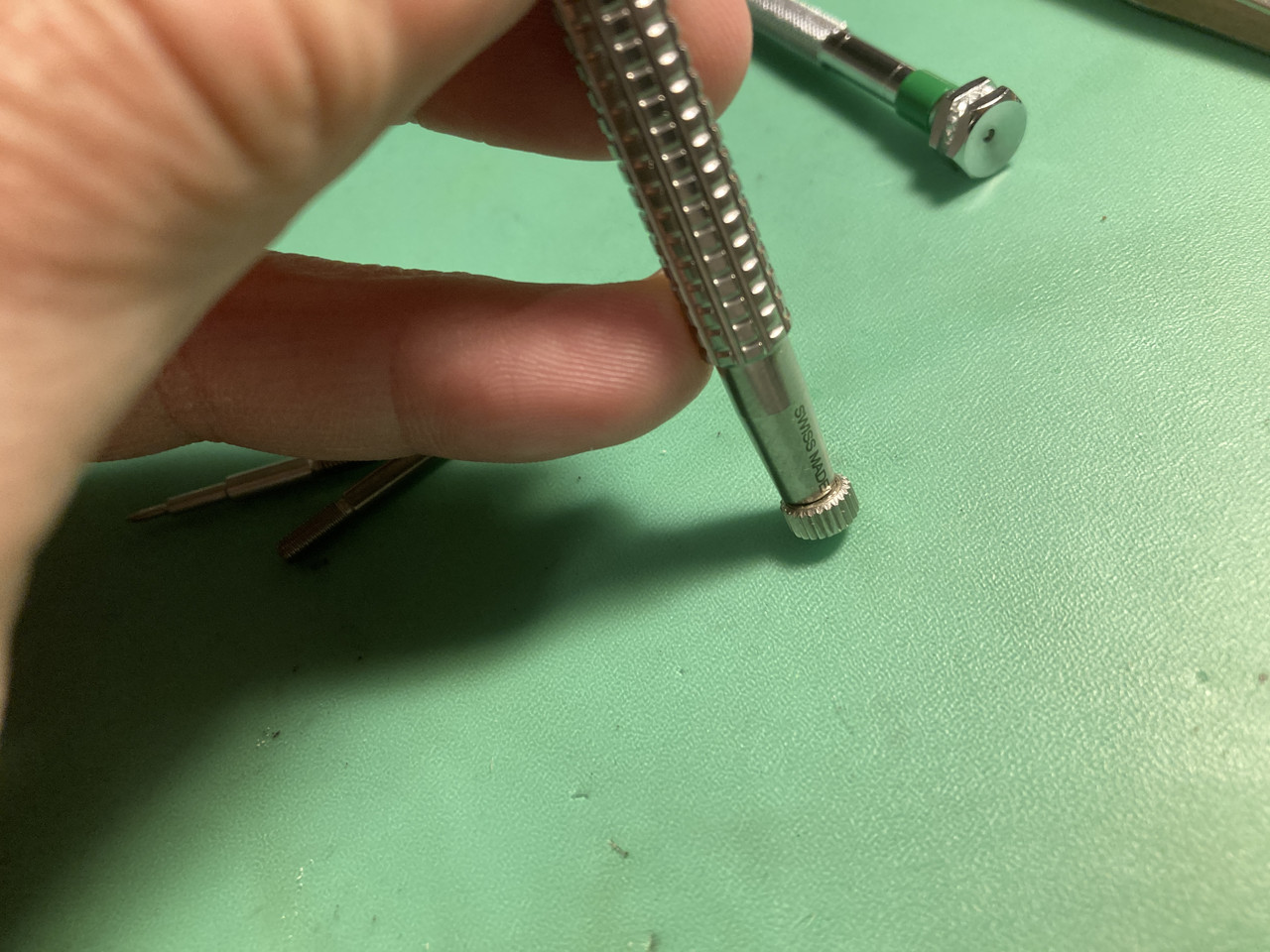

En faisant levier et en tournant progressivement, la rondelle sort, elle se déforme harmonieusement en cône, ce qui permet de la replacer ensuite et de bien la verrouiller en la remettant à plat… avec l’instrument pour les pompes Bergeon!

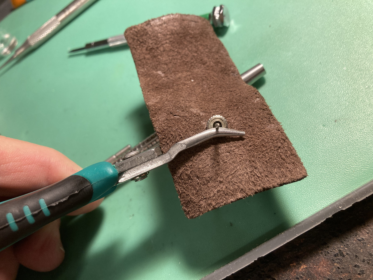

On peut aussi finir avec une petite pince, en protégeant la couronne.
