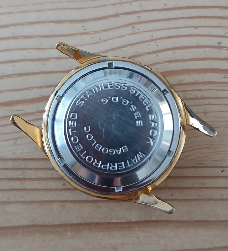

Bonjour à tous,

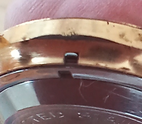

J'ai acquis une montre Herma automatique dont je n'arrive pas à ouvrir le boîtier. Le fond semble être en deux parties et il y a un petit ergot dont je ne saisis pas la raison d'être.
Quelqu'un a-t-il déjà rencontré ce cas ?

Le petit ergot indexe le fond , qui est plaqué par la bague filetée . C 'est écrit dessus , " Bagobloc" .
Il faut desserrer la bague soit avec une clé spéciale à 6 ergots, avec une clé réglable à 2 picots cylindriques , car la clé Touva à ergots ne passerait pas .

Merci beaucoup ! Je tourne la bague comme si je dévissais, donc vers la gauche ?
Messages : 19902
Re: Ouverture du boîtier Herma automatique
Oui, c'est cela !

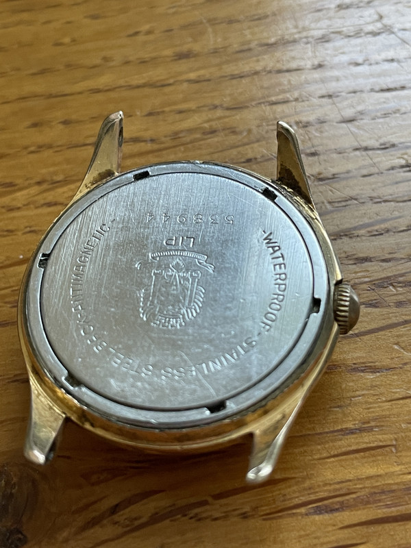

Bonjour
J'ai le même problème avec une lip
Le problème est que que tous mes embouts sont trop gros (j'en ai 6 différents) : les encoches sont minuscules
Avez-vous des idées ?
Cordialement
Messages : 1609

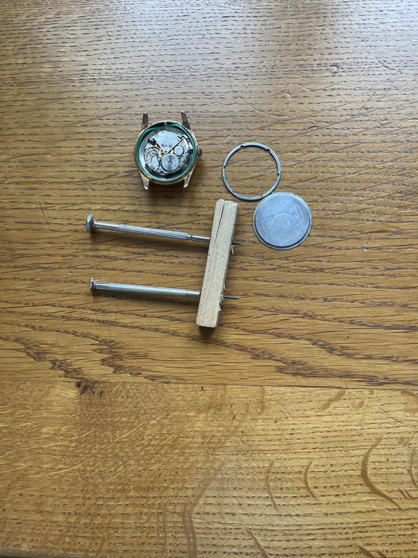

1e solution = utiliser une clé réglable 1er prix avec des embouts ronds et les limer à la bonne taille .
2e solution = fabriquer une clé au bon entraxe en utilisant des lames de tournevis de la bonne taille, à monter dans un tasseau de bois dur percé de 2 trous du diamètre des lames de tournevis

avec 2 vieux tournevis
Merci pour le truc très efficace et facile à faire
Messages : 19902
Pas mal l'astuce du tasseau @saabreit :super:
