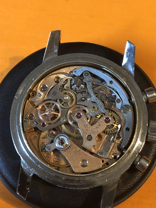

Le problème de vis épaulée est réglé ... mais une fois que j' ai assemblé les éléments manquants de la commande chrono, plus rien ne fonctionne ! Source du problème, l' embrayage J' ai dû ouvrir mon Breitling Toptime 814 qui emboite lui aussi le Venus 178, pour observer un montage fonctionnel, et identifier des différences qui m' ont fait comprendre que les embrayages que j' ai en stock correspondent au Venus 175 . Donc, projets bloqués en attendant de trouver les bonnes pièces .
Pour couronner le tout, un essai d' emboitage du Toptime 824 m' a permis de constater qu' il me manque le cercle d' emboitage que je devrai donc fabriquer ...quand mon tour sera opérationnel .
Il est beaucoup plus simple de réviser un mouvement complet , même avec des réparations,, que d' assembler un mouvement complet à partir de fournitures neuves .
Sur un mouvement produit sur une longue période , avec des évolutions pas toujours très visibles et des fournitures venant de stocks hétérogènes on se heurte à des incompatibilités, à des dispersions de cotes liées aux moyens de production de l' époque, et à la fin, il faut " décoter" le mouvement, une opération d' ajustage général qui était pratiquée en atelier jusque dans les années 80.
Voici le Toptime 814 qui m' a servi de référence , sans lui j' aurais pu tourner en rond un moment .

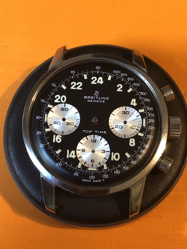

Sur le Toptime 24 h , je monte l' embrayage , qui passe vraiment au cheveu près sur ce Venus 178 ... et il y a un piège avec la vis de fixation qui ne doit surtout pas dépasser sous le pont, sinon en touchant la roue des heures, elle met le mouvement en panne ! Là encore, j' avais déjà eu ce souci et j' aurais dû m' en souvenir . Cette fois ci j' ai ajouté une note d' avertissement sur mes planches techniques , pour la prochaine fois .
Maintenant, comment emboiter? Il va falloir trouver une solution pour le cercle d' emboitage manquant .
Quelques mesures m' amènant à une épaisseur de 0,6 mm et une forme très simple, sans épaulement , j' ai tenté ma chance avec un cercle en tôle laiton de Herma LeMans adapté au Valjoux 7733 dont le diamètre et l' angle des poussoirs sont identiques au Venus 178 .
La hauteur devra être réduite d' environ 1 mm , et il faudra usiner 2 créneaux pour l' appui des vis d' emboitage . Pour faire un travail propre, j' utiliserai le tour . En attendant, voici une vue de l' ensemble boite - cadran . Avec un emboitage par dessus, l' aiguillage se fera tout à la fin, juste avant pose du verre plexi .
