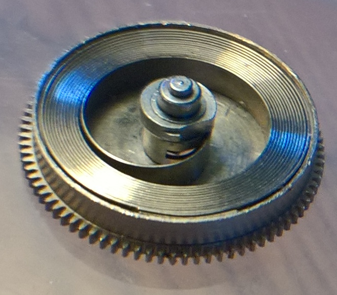

Je bute sur le problème depuis plusieurs jours
Pas moyen de remettre l'axe de barillet. l'oeil du ressort est bien clipsé autour du bourrelet en bas du barillet. Le trou inférieur du barillet est bien au dessus d'un trou, mais , ça veut pas rentrer.
quelle est l'astuce ?

Ton ressort n'est pas au bon niveau sur l'axe. On voit sur ta photo la petite encoche sur laquelle le ressort vient se clipser.
Il va falloir écarter un peu le ressort pour passer l'axe ici. En général avec une paire de brucelles on y arrive.

je vais essayer , il faut avoir deux mains droites , une pour écarter le ressort , et l'autre pour positionner l'axe du barillet.

Effectivement je n'ai pas développé ce point dans les vidéos. Il ne me semblait pas que ca pose un problème. essaie de le tourner dans le sens inverse d'enroulement du ressort en même temps que tu appuis. Tu peux aussi positionner ton arbre de biais pour qu'une partie soit à l'intérieur du ressort quand tu fais la manip'. Je n'écarte jamais le ressort avec les brucelles, je n'ai vraiment jamais eu de soucis. Il peut y en avoir certain un peu plus résistant que d'autre mais la plupart du temps, ca se fait bien.

Là, lla boucle terminale du ressort a l'air bien serré, je pense que ça ne va pas être facile d'où le conseil d'essayer d'écarter un peu ...
Sinon, sauf changement de ressort, j'évite de le démonter, j'ouvre le barillet, et ça passe à la machine à laver comme ça.

Sbig a raison, il faudra certainement desserer un peu ton ressort. En plus il a l'air costaud alors même avec les conseils que je t'ai donné plus haut, ca peut être galère. Tu as du t'amuser pour le sortir cet arbre au démontage, non?

Je ne me souviens plus des difficultés pour retirer l'axe sur l'ancien ressort.
Le barillet vient d'une Zuanchi que m'avait procuré @davidrrd .
La montre semblait parfaite une fois passée au timegrapher d'un ami, mais ne tenait que trois ou quatre heures.
D'où le diagnostique d'un ressort très fatigué.
Le ressort est donc neuf , fourni aussi par @davidrrd , donc à priori totalement adapté
Il va donc falloir le ressortir, et essayer d'agrandir la boucle .
Quelles serait les méthodes à employer?
J'ai essayé d'enfiler une brucelle fermée et de tourner , tout en maintenant le ressort avec le doigt, mais , la déformation ne reste pas . Faut il insister ?

Un ressort étant en acier trempé, c' est normal que la déformation ne reste pas .
On peut utiliser une brucelle croisée à becs fins . En serrant , les becs s' écartent et çà doit permettre de faire passer l' axe de barillet dans la boucle du ressort .
