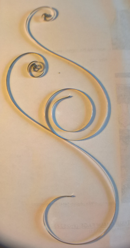

Autres remarques j'avais monté le ressort neuf de la zuanchi à l'envers.
vue du ressort de la zuanchi installé dans le mauvais sens dans le barillet
vue du ressort de la zuanchi installé dans le bon sens
Neuf le ressort était beaucoup plus "tendu" qu'un ressort qui a déjà vécu , d'ailleurs , il n'a pas tout à fait la même forme.
Le neuf est celui du haut.
Idem , pour remettre le ressort à la main c'était plus difficile avec le ressort neuf qu'avec un déjà usagé.

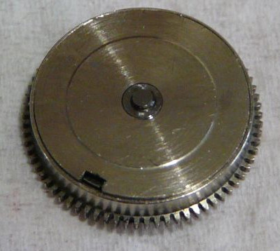

Tous les ressorts ne s'enroulent pas dans le même sens , on peut avoir une idée du sens d'enroulement du ressort en regardant le barillet fermé du coté du couvercle
deux vues
Barillet zuanchi coté couvercle

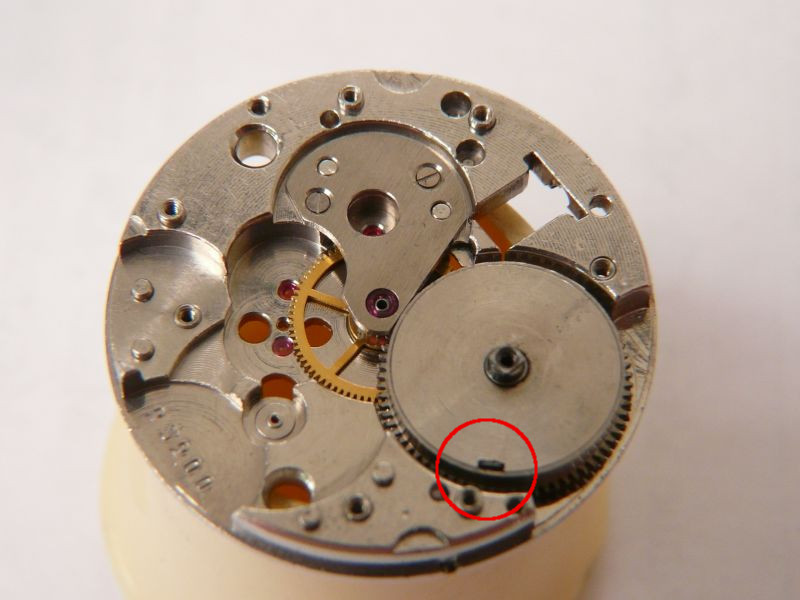

Barillet vostok 2605 coté couvercle (photo @sbig) trouvée sue le net
Par ailleurs tous les ressorts ne s'accrochent pas au barillet de la même façon .
Sur les vostok 2606 et je suppose raketa 2609, l'extrémité coté barillet du ressort est spéciale
D'ailleurs les barillets sont particuliers pour laisser passer ces attaches , vue issue du tuto de @Sbig sur la rénovation d'une raketa dorée
