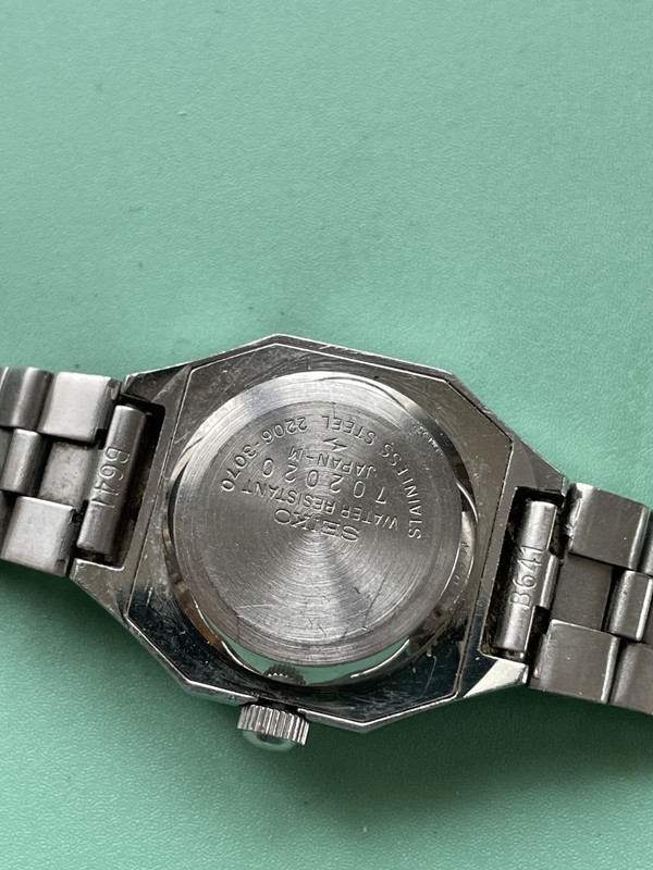

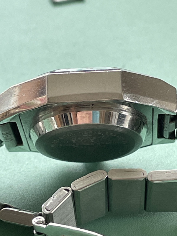

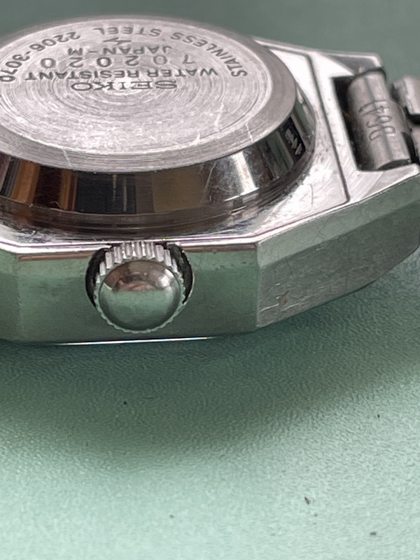

Aujourd'hui je sèche sur ce boitier
Pas d'encoche, je ne vois rien
Les aspects par endroit d'encoches sont des reflets
Votre avis ?
Merci et bien cordialement

Soit le fond se décale vers la couronne - à tirer au préalable- soit c' est un emboitage " top loader" où l' ensemble mouvement + cadran s' emboite par le dessus avec une tige en 2 parties. Dans ce cas " arracher" la tige et faire sauter le verre à la pompe à air ou à l' air comprimé en retenant bien le verre avec un chiffon histoire qu' il ne traverse pas l' atelier .
Messages : 19909
Re: Re: Ouverture du boîtier seiko 22060 3070
Parfois sur les seiko, il y a une lunette à enlever pour enlever le verre.
