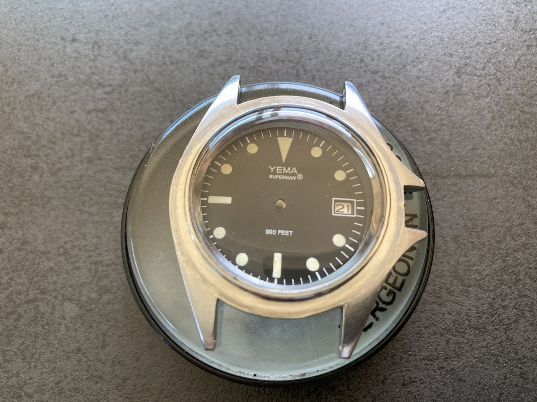

j'ai recupéré ca dans un lot
Pas en bel etat.....

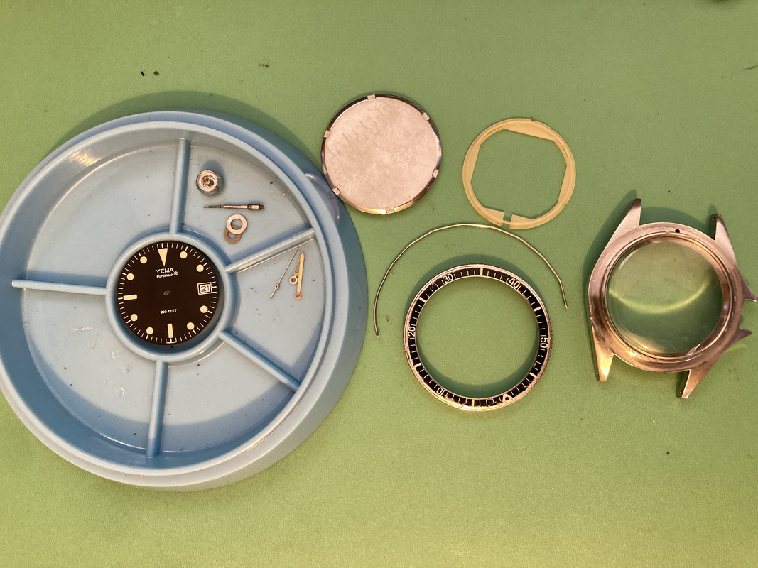

J’ai complètement démonté la boîte.
La lunette était complètement collée par la crasse.
Je l’ai laissé tremper dans du liquide lave-vaisselle pendant deux jours.
C’est une lunette à cran unidirectionnelle.
Cela explique l’absence de bloque lunette.
Il faut que j’achète une pile pour voir si le mouvement fonctionne encore.
Le fond est marqué Hong Kong à l’intérieur, aucune gravure à l’extérieur mais c’est aussi un mouvement Shiojiri V342.
En revanche, le tube était collé à la tige de la couronne probablement par de la rouille, ou peut-être par de la colle???
J’ai aussi retrouvé de la colle à l’intérieur du trou de carrure pour le tube car visiblement le tube n’était pas du bon diamètre et "flottait" dans le trou.
Je suis donc bon à trouver un tube et une couronne, que je vais trouver sur eBay chez KD
D'apres Batilou leurs couronnes ne montent pas sur les tube d'origine, mais on peut imaginer que leur tube + couronne sont compatibles.
Je n’ai pas grand-chose pour mesurer précisément le diamètre du trou sur la carrure, mais je pense que c’est 2.20 (dimensions standard trouvées sur le net) puisqu’un tournevis de 2.0 flotte légèrement et un de 2.5 ne passe pas.
Le cadran noir mat est très beau une fois nettoyé avec les index crème.
Pour les aiguilles, j'ai un vieux tube de lume bergeon, tout sec, mais que je dois pouvoir rediluer.
Les photos vont suivre.
