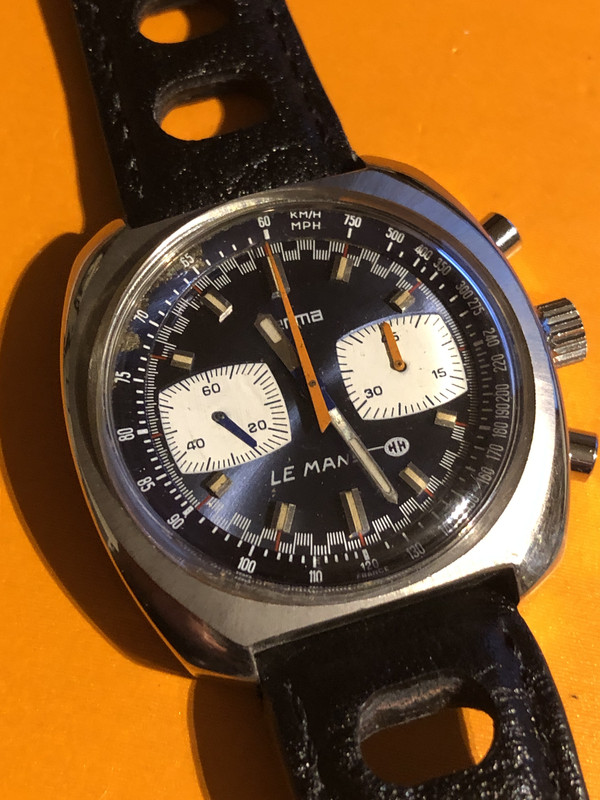

Encore un Herma LeMans , je viens de remporter l' enchère sur ebay . Petite restoration à prévoir en partant d' un bon état général ...

Tiens une Herma Le Mans, je ne l'avais pas vu celle là
Sympa le bracelet ça change

Aussitôt reçu, aussitôt rafraichi gràce à une carrure identique que je tenais en réserve après restauration complète .
Je n' y ai pas révisé le Valjoux 7733, les valeurs relevées au chronocomparateur étant parfaites .

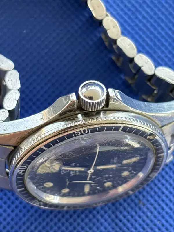

Bon, ce matin j' ai placé l' enchère gagnante là dessus .... encore une restauration à venir.

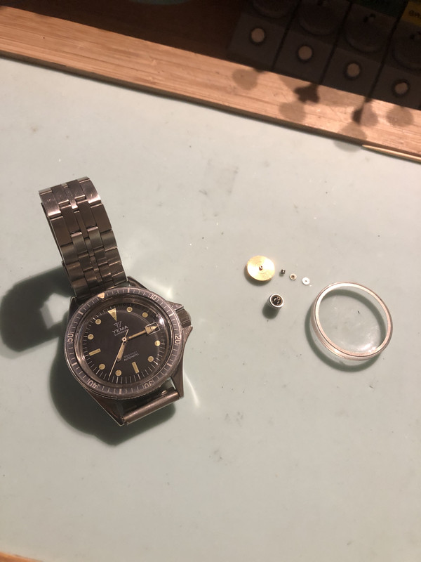

Reçue ce matin, , passage au bloc opératoire dans la foulée ...
Démontage complet, polissage de la carrure et du fond, nettoyage aux US , et révision du FE5611 qui avait un problème au niveau de la commande de remontoir / mise à l' heure.
J' ai remplacé le plexi , la couronne qui tournait dans le vide , ainsi que le couple pignon coulant - hélice et la roue de renvoi complètement usés , et pour finir le barillet complet.
La montre est arrivée sur un bracelet acier Rowi en bon état , mais j' ai préféré remonter un bracelet d' origine spécifique au 53 00 16 , anses droites .
Le bloque lunette manquant n' a pas encore été remplacé, j' ai essayé celui d' un Superman 241117 mais il est trop haut ... la cote entre tube et face supérieure de la lunette est plus petite de 1mm sur ce 53 00 16.
