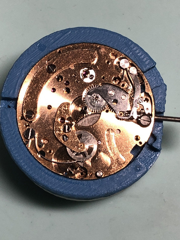

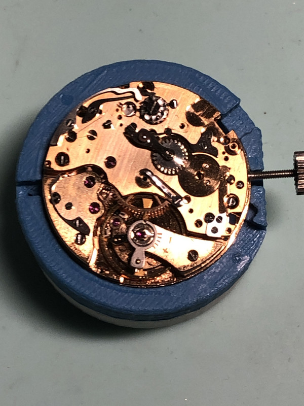

Gros travail sur le mouvement .... le balancier ne correspondait pas au 7730 , je l' ai remplacé en neuf ainsi que l' ancre .
Il a fallu modifier l' ensemble chrono de 30' en 45' en 45" , donc remplacer les mobiles et le convoyeur du chrono .
L' embrayage, son excentrique , sa vis de fixation et sa roue entraineuse ont été remplacés également .
J ' en suis au remboitage, avec des ajustements à faire au niveau des nouveaux poussoirs .

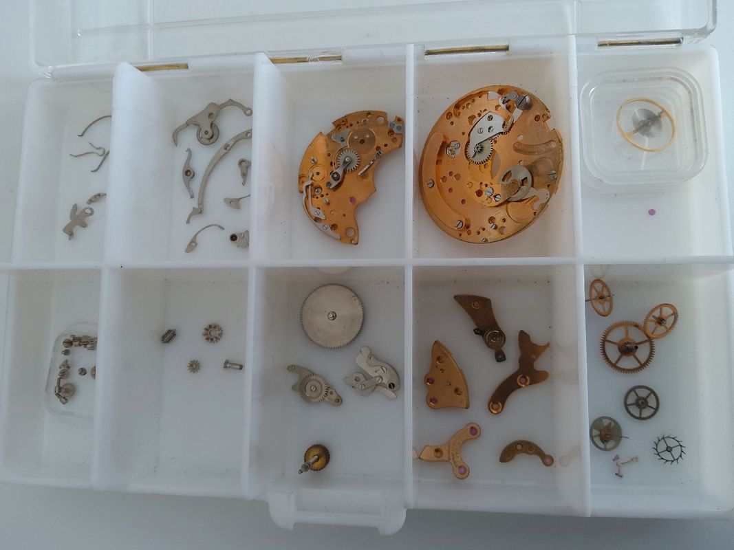

Pas une montre complète , mais un Valjoux 72 en pièces , le pont de chrono indique qu' il vient d' un chronographe Enicar ....pile ce que je cherchais pour compléter mon second Enicar Garnix .
Messages : 1542
Re: Les Montres en attente
Bien reçu le Valjoux 72 en kit vendredi dernier ... Un examen visuel de toutes les pièces m' a permis de constater un très bel état général, un balancier neuf et aussi plusieurs s fournitures manquantes . Des incablocs abîmés et une raquette à remplacer , une ancre aux pivots cassés...
J' ai quelques fournitures Valjoux 23 et 72 , mais pas grand chose , et aussi une platine avec rouage de Valjoux 235 qui se trouvait dans un lot Frésard .
Après lavage de l' ensemble, le remontage a commencé .
Le méca1 était incomplet , j' ai complété avec hélice et pignon coulant, bascule et sa vis , une vis de frein de tirette .
Remontage provisoire pour tester le rouage , car il manque le rochet de barillet . Celui trouvé et commandé chez Buzzufy va mettre 10 jours à m' arriver ... alors en attendant ... montage d' une ancre neuve , remplacement de la raquette et des 2 incablocs, le tout prélevé sur le V235 , avant d' installer le balancier neuf .
Dans les manquants que j' avais en stock, le mobile du compteur minutes , la vis de roue à colonnes et quelques vis .
A trouver une fois que le mouvement de base sera fonctionnel , la roue des heures, le sautoir de la roue de compteur minutes qui est cassé , le ressort de placage de la roue du compteur d' heures et quelques vis .
Bref, c' est loin d' être terminé , mais le lot m' a couté 450€ , bien moins que les 1500- 2000€ d' un Valjoux 72 fonctionnel ...
