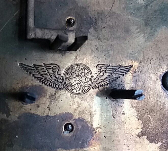

Saabreit ; Ce modéle de poussoir , simple , contrairement au précedent n'accumule pas de poussieres et autres ... tu en comprend aisément la simplicité de fonctionnement ??
on m'a apporté un mouvement d'horloge " foret noire" connaissez vous cette marque de fabrique ??
merci des renseignements !!
