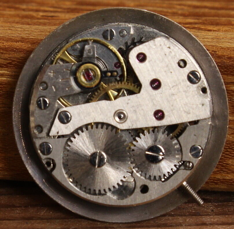

Je ne résiste pas à l'envie de vous poster quelques photos de ma révision du jour qui se passe presque de commentaires. Il s'agit d'un Cupillard 233 de la première génération (ca 1935) et qui n'a sans doute jamais vu un horloger vu l'état de départ :
Comme vous vous en doutez, le nettoyage n'a pas été de tout repos, il a fallu un certain nombre de bains et y aller à la mano également mais, au final, j'ai obtenu un mouvement parfaitement propre qui reste cependant tâché par endroits mais, ça ce n'est pas grave.
À noter, chose pas très courante (du moins, aujourd'hui), le ressort qui est resté d'origine et qui est en acier bleui ...
Au final, un cupillard qui fonctionne parfaitement avec plus de 300° d'amplitude de balancier et un réglage à plus ou moins 10s dans toutes les positions ... Y'a pas à dire, à l'époque ils savaient faire des mouvements !
Pour la montre qui était autour, elle était complètement HS, je l'ai révisé pour qu'il serve de donneur pour une petite de la même époque dont le mouvement était bancal.
Merci d'avoir pris le temps de parcourir ce post et à bientôt pour de nouvelles aventures.

Sur le cupillard, tu ne prends pas trop de risques, c'est un mouvement super fréquent, pas forcément de cette première génération mais, les pièces sont souvent compatibles.
Concernant les petits ressorts "fils", c'est souvent facile d'en adapter ou d'en fabriquer facilement quand on a un petit stock de pièces.

Il faudrait regarder sur la notice technique mais probablement.
Celui-ci est beaucoup plus récent et équipé d'antichocs.
