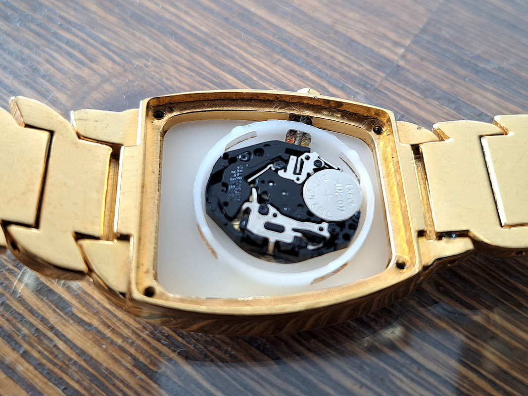

Il y a quelques années, une connaissance m'envoie un message avec des photos d'un lot de montres.
À l'intérieur, une Breitling Shark et une Cartier La Dona plus des petites vintage à restaurer.
N'étant pas sûr que les deux montres citées ci-dessus ne soient pas des contrefaçons, il me propose de me les envoyer que je fasse un diagnostic et que je lui propose un prix si elles s'avèrent ok
Pour la Breitling, pas de soucis, elle fait d'ailleurs toujours partie de ma collection.

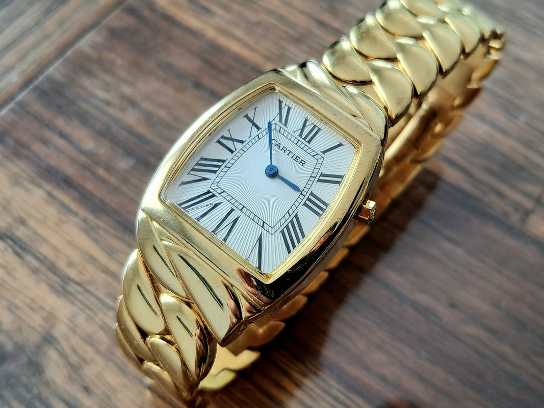

En revanche, pour la Cartier, il s'agissait effectivement d'un Fake mais de très bonne qualité je trouve même s'il ne ferait pas douter un expert :
- cadran et aiguilles de bonne facture
- placage (en lieu et place d'or 18k) plutôt épais et de bonne qualité
Quelques indices pour mettre la puce à l'oreille :

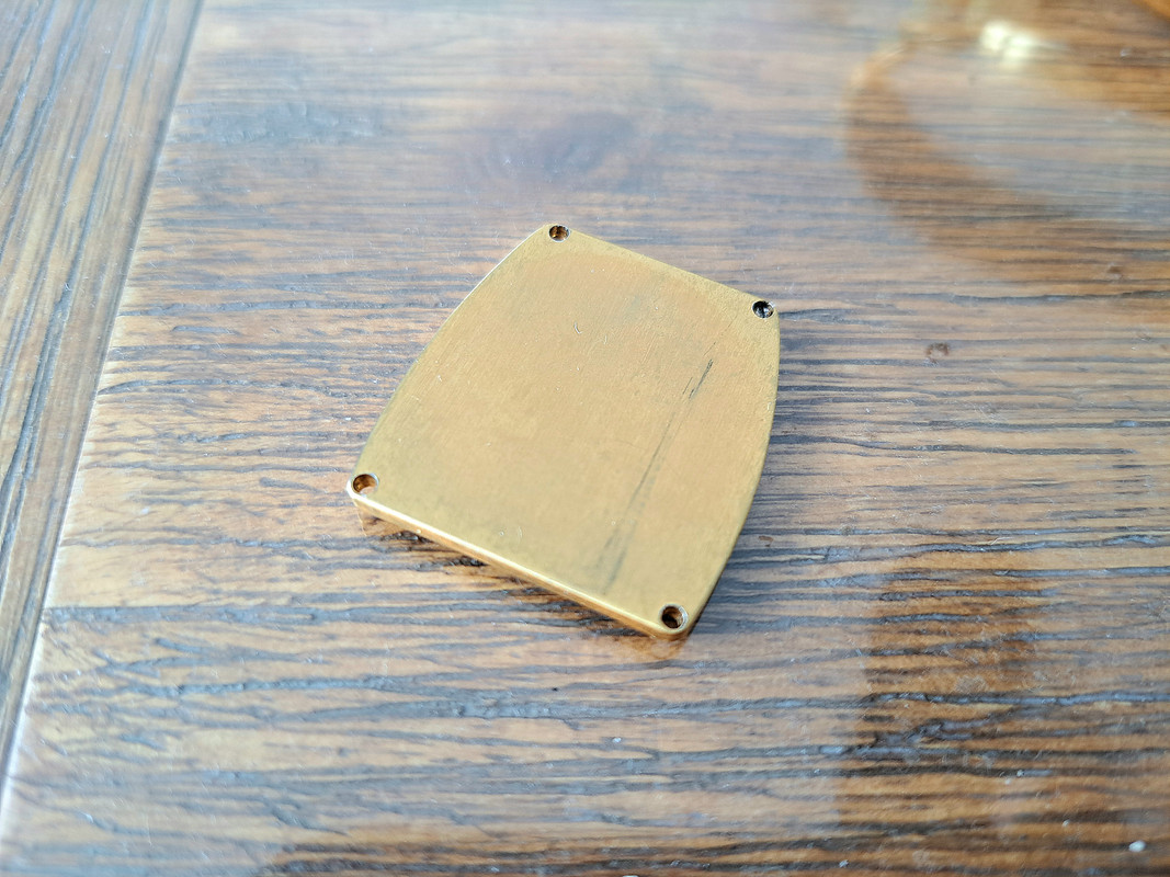

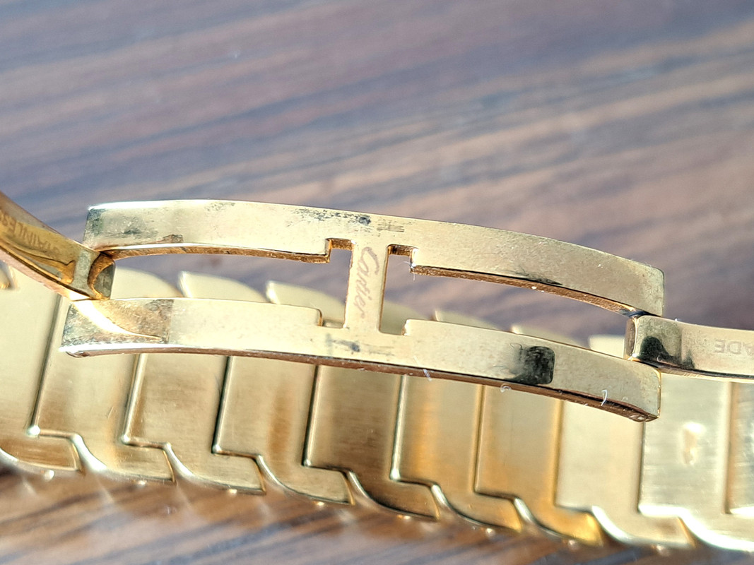

- les gravures sur le fond et la boucle quasiment effacées car juste "sablées"
- le cabochon de couronne qui s'est décollé sur la mienne donc sûrement pas très bien collé
- une gravure "stainless Steel" sur la boucle recouverte par le placage or
Et puis, à l'ouverture .... Je vous laisse découvrir les photos, là ça ne souffre plus la comparaison.
Tout ça pour dire qu'à l'état neuf, il serait facile de se faire avoir par un tel Fake si on est pas un minimum connaisseur.

Il est clair qu' à l' ouverture de ton exemplaire, la chose est entendue sans hésitation, mais vu au poignet il peut faire illusion.

Messages : 607
Re: Un Fake plutôt bien réalisé....
On voit d’ailleurs sur la branche du VII le marquage Cartier qui me semble un peu gros par rapport aux originales normalement on ne le distingue pas. Et comme le précise @saabreit il faut une loupe.

Le marquage ne doit pas se voir à l' oeil nu, puisque tout réside dans une maitrise particulière de la tampographie, notamment par la gravure d' un cliché dépassant les limites technologiques communes .
Messages : 992
Sbig a écrit : 22 mai 2023, 12:48:43
Elle est follement drôle. il est toujours surprenant en ouvrant des montres vendues sous des marques de fringues une centaine d'euro ou un peu plus, de trouver un mouvement Miyota 2035 ou équivalent.
Mais , sur une cartier...
Le jour où la " Cartier " sera en panne tu pourras toujours changer le mouvement pour un peu moins de cinq euro.
Messages : 19422
Teepee a écrit : 22 mai 2023, 19:14:10 On voit d’ailleurs sur la branche du VII le marquage Cartier qui me semble un peu gros par rapport aux originales normalement on ne le distingue pas. Et comme le précise @saabreit il faut une loupe.
Ah oui, je ne l'avais même pas remarqué ce marquage :grat:
nanard a écrit : 22 mai 2023, 21:23:51
Je ne sais même pas si le mouvement fonctionne, je n'ai jamais essayé de changer la pile vu que je ne la porterai pas .... Mais le mouvement peut me servir pour pièces, il faudrait que je vérifie....
