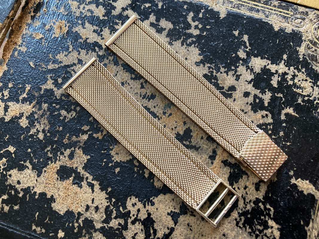

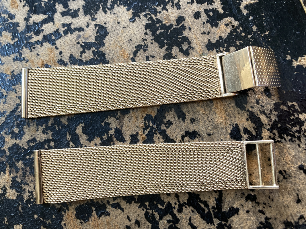

J'ai donc acquis aux encheres une Seamaster uniquement pour le bracelet l'accompagnant, un magnifique bracelet en maille milanaise or 18k, qui se retrecit à la boucle ce qui lui donne une classe folle, mais qu'il faut raccourcir (longueur homme) pour le monter sur la UG de ma femme, laquelle avait un croco (pas terrible).
j'ai essayé un mesh plaqué pour voir l'effet avant ca et elle adore.
Donc premiere phase il part chez le bijoutier pour faire une encoche dans le tube entre-cornes pour pouvoir y placer une pompe femelle.
Quand je le recupere je peux alors l'installer sur l'UG
Ensuite il sera coupé sur les deux extermités et la boucle complete sera ressoudée sur chaque brin. Operation delicate car il va pas falloir se gaufrer dans les mesures.

Je le récupère juste pour les mesures
Et c’est chose faite, les encoches sont faites:
On peut alors l’installer sur l’UG
Et passer librement le brin de 6h entre les cornes pour l’essayer sans chevauchement du bracelet
Il faut supprimer 16 mm
Traditionnellement la boucle d’un bracelet est positionnée de telle sorte que la partie côté 6h est plus courte que côté 12h
Je vais donc a priori faire couper que le côté avec la boucle.
Surtout que la boucle recouvre la partie avec les deux barrettes donc la longueur réelle des deux brins sera quasi identique.
Cela va faire un élargissement de moins d’un mm, ça ne devrait pas se voir
Je le ramène chez le bijoutier
