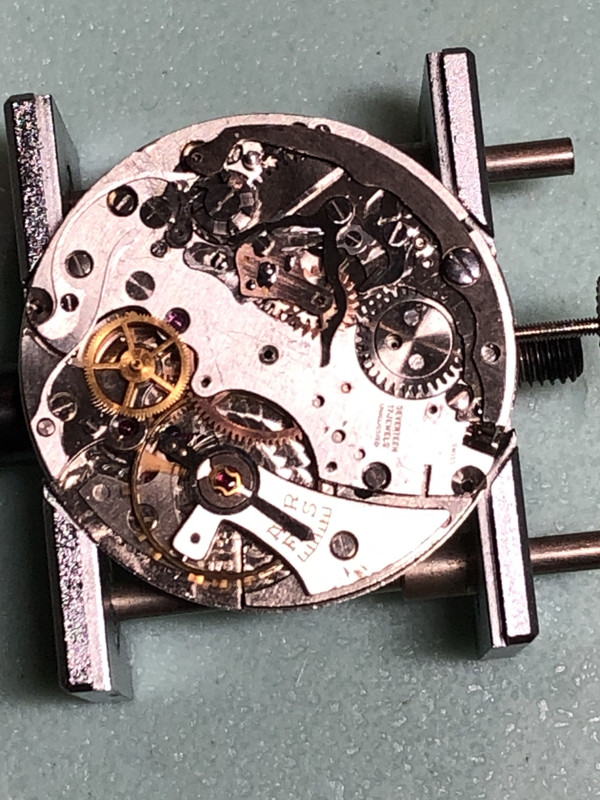

Donc ce lundi j' ai commencé la révision du calibre RCH831 , puisque c' est ainsi que Lip avait rebaptisé le Venus 178.
J' ai acheté ce mouvement mis en ligne sur ebay par F.Frésard , qui le décrivait selon sa formule habituelle comme " neuf avec défauts" .
Il m' était arrivé en calotte plastique, avec une demi tige et sans roue des heures , et commande de chrono démontée ... donc j' avais juste posé une tige de travail pour pouvoir le remonter et tester la marche, mais j' avais laissé de côté le fonctionnement du chrono
C 'est un RCH831 en 1e exécution, finition rhodiée , avec le repère TJ frappé côté cadran, masqué par le ressort du marteau d' heures - la pointe de brucelle l' indique sur la photo
Je passe sur le démontage , le lavage puis le remontage de la fonction horaire, sans problème particulier . Avant démontage, l' amplitude ne dépassait pas les 240-250°, et après lavage et surtout huilage soigné, j' obtiens entre 305 et 315°, avec un écart au repère de 0.2ms, excellent pour un mouvement sans piton réglable .
C 'est quand je commence le remontage de la partie chrono que les problèmes apparaissent . La commande chrono recue avec le mouvement ne se monte pas sur le pont de barillet . J' ai 2 autres ponts neufs en finition rhodiée , correspondant à la 3e exécution et non substituables parce qu' ils correspondent au montage avec un pont de chrono à 2 pions et vis de cadran radiales, alors que sur mon mouvement avec pont de chrono à 3 pions et vis diabolo , le trou correspondant est décalé ( celui du bas pointé par ma brucelle ) ... mais la comparaison visuelle révèle un trou manquant - celui du haut . En fait il semble bien que mon mouvement utilise un mélange de fournitures Venus 175 et 178 , la plupart étant communes mais certaines spécifiques , comme la queue de commande de remise à zero à l' extrémité un peu plus courte sur le 178 afin de ne pas buter sur celle de la commande du marteau d' heures .
Je redémonte tout afin de percer le trou manquant -
ce qui me permet de monter la commande chrono
Les problèmes s' enchainent, pas moyen de faire fonctionner ce fichu chrono, la commande a trop d' ébat et le sautoir qui plaque la dent de commande de la roue à colonnes s' échappe en fin de course . Plusieurs pièces accrochent et demandent à etre ajustées . Il existe plusieurs exécutions de la commande chrono, et je finis par remplacer celle de départ par une autre version avec une vis de butée visant à limiter l' ébat .
Au final comme la roue à colonnes tournait un peu trop ferme une fois sa vis serrée , un passage de la face inférieure sur la pierre india a diminué la hauteur d' un ième , permettant une rotation plus libre une fois la vis serrée .
Ensuite la commande butait sur le moyeu du marteau une fois celui ci assemblé et du coup la dent de commande n' accrochait plus la roue à colonnes . Après ajustement , c' était la commande qui venait frotter sur le pourtour de la roue à colonnes,donc ici aussi ajustage .
Bref ce qu' on appelle un décotage ... sur les mouvements modernes, on n' a jamais à faire celà, mais sur un Venus 178 qui trouve son origine dans le Venus 150 vieux d' un siècle, c' est fréquent dès lors que le mouvement a été assemblé avec des fournitures hétérogènes .
Une fois la commande d' embrayage et la roue entraineuse remontées et le jeu réglé, on passe à la commande de saut des minutes , et c' est terminé pour ce côté . La commande du compteur d' heures située sur l' autre ace, côté cadran, ne pose pas de problème .
J' aurai passé plus de 8 heures sur la révision de ce RCH831 " neuf avec défauts" , mais qui à mon avis , avait dû rester " à dépanner" au fond d' un tiroir pendant un demi siècle avant d' être exhumé et mis en ligne sur ebay .
