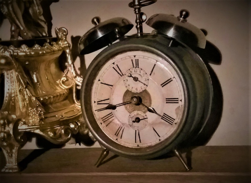

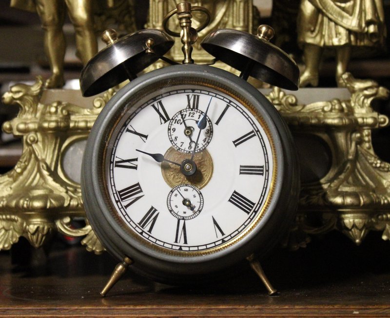

Je suis dans du plus gros , un réveil .
Le cadran etait minable, je l'ai redessiné sur mon ordi, mis sur une clef et l'ai fait reproduire sur autocollant , le résultat , sans image, n'est pas mal, pour une montre , je met des réserves, je n'en ai pas fait ..
Le résultat; (diametre 9cm) (un reveil H Jondet Faubourg St Martin médaille d'or Expo. univ. 1900, échappement ancre à chevilles )
Avant ,
Apres
J'ai remis les aiguilles en place correctement !!!
Avant ,
Apres

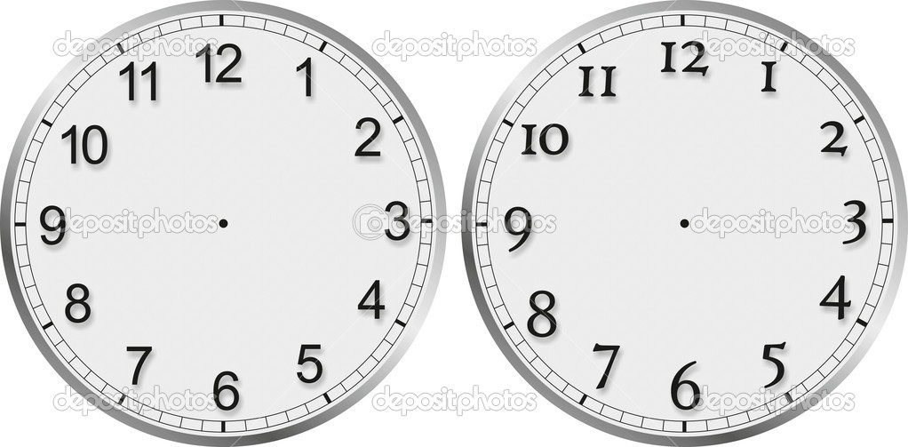

Pour le moment , je n'en suis pas encore la . Je cherche à composer le cadran avec Gimp.
J'ai trouvé des cadrans sans aiguilles libres de droits
Celui de gauche me convient , mais pas la couleur , et bizarrement je n'ai pas encore trouvé comment passer du noir à une autre " couleur" dans gimp. Changer de couleur ne pose pas de problème , mais , changer du noir à une couleur si , semble t il.
