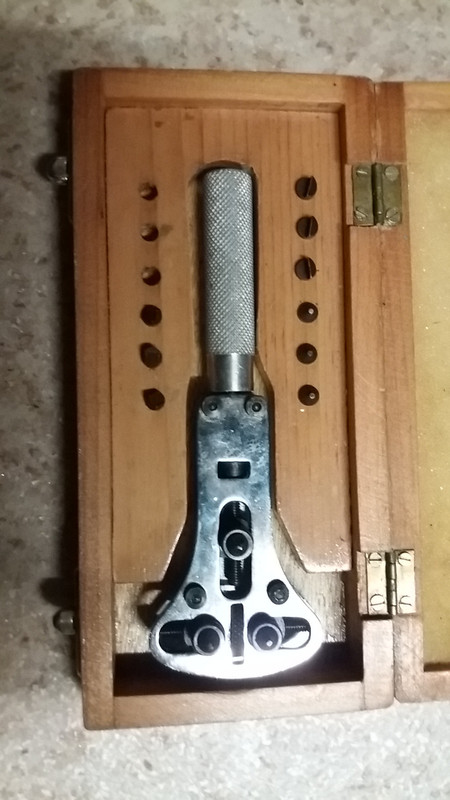

Bonsoir ,
J'utilise ce modèle , qui va de rolex à .... tout avec les différents jeux de grips !!!!
Je serais curieux de voir les fonds apres décollage de la colle , rayures etc ....

Oui, l'episode de la balle ou de l'outil multi fonds genre Touva

Allez, Orator, je vais oublier un instant le politiquement correct pour te dire franchement ce que m' inspirent tes interventions sur ce sujet . D' entrée tu as considéré ce post comme " la minute blague de comptoir de l' horlogerie " et je lis dans tes posts une façon narquoise de dénigrer un truc de métier - d' un métier où tu sembles avoir davantage à apprendre des autres qu' aux autres - qui me semble juste agaçante et irrespectueuse vis à vis de gens qui consacrent du temps à partager ici des trucs de métier .
Le titre du post est DEVISSER un fond de montre .... si tu avais mieux lu, tu aurais compris qu' il s' agit d' ouvrir sans l' endommager un fond vissé qui résiste aux outils classiques , littéralement collé par le joint élastomère qui a " viré au gras" (là aussi un terme de métier) . Quand on voit les rayures laissées sur certains fonds suite au dérapage d' une clé Jabra comme celle que tu sembles utiliser avec bonheur , certains auraient eu avantage à utiliser ce truc .
Une fois le fond dévissé , on peut retirer l' ensemble mouvement + cadran et déshabiller la boite pour nettoyer l' ensemble . Le revissage du fond propre sur la boite propre avec un joint neuf se fera sans difficulté .
J' espère que tu sauras recevoir ce billet d' humeur de façon positive et faire ton profit des astuces que nous partageons ... sinon ce n' est pas bien grave, je cesserai juste pour ma part de te répondre.
