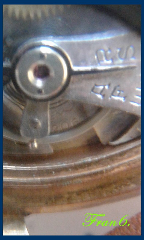

comme promit voici la mienne
une montdor 17 rubis anti magnetic , calibre venus 206 avec une belle patine
allez je la range avec ses copine .........

Très belle mais, je peux te dire que ce n'est pas un 206 car le 206 possède une phase de lune (je suis en train d'en réviser un ;) ) .... C'est de la même famille par contre qui se base sur le 150. On a eu toute une discussion avec ChP en mp à ce sujet, il existe une foultitude de mouvements qui ont pour base le 150.

dessolée de te contredire je vien de vérifier sous le balancier ses bien 206

voilà j'attendais entre autres des nouvelles de fran6
je suis dans le flou total avec Venus, mais rien d'étonnant car il s'avère que moult bases de VENUS (VENUS 200, VENUS 203 etc) étaient préparés pour du calendrier et phase de lune
j'attends des photos d'un autre contact et nous verrons ce qu'il en est
mais c'est dommage que fran6 n'aie plus les photos de la révision côté module calendrier
à suivre Sylvain
aMicalement
Re: Conseils avant achat
je tes envoyer d'autre par mp en face
de mémoire si je ne me trompe pas la platine et identique avec le trou pour l'axe de phase de lune mais sans la roue dans le mécanisme
