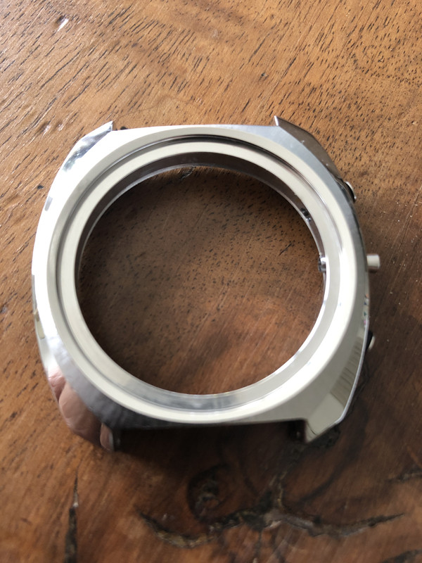

Aujourd"hui séance rhodiage de carrures Herma LeMans , en partant de carrures plaquées neuves . Le résultat est impeccable !

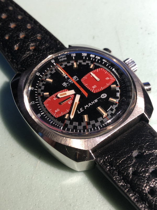

Voilà ce que çà donne sur le LeJour LeMans reçu des US il y a 10 jours , dont j' ai remplacé la carrure en bon état par une juste rhodiée de ce matin, y compris les poussoirs traités à part . Le mouvement a bien sûr été révisé , et voilà un exemplaire remis à l' état du neuf . Reste à restaurer la carrure d' origine qui trouvera place sur un autre projet .
La demande pour des Herma LeMans et dérivés s' est réveillée depuis 1-2 ans , et devrait se trouver boostée en 2021 par l' annonce de projets en cours d" élaboration .
Après passage en revue des quelques 35 exemplaires de ma collection, pour Noel je propose à la vente quelques doublons .

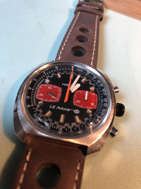

Hier j' ai rhodié 2 carrures, voici donc le second exemplaire rhabillé ce matin
