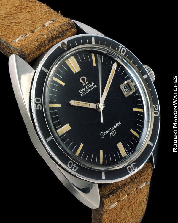

Belles Trotteuses a écrit : ↑30 sept. 2020, 10:27:53 Ca j'adore vraiment, mais faut la trouver sans date, c'est pas courant, ou alors en manuel, mais c'est pas terrible pour l'étanchéité
Ces Sea 120 c'est un des modèles les plus copiés depuis 5 ans. Faux fonds, fausses boites, faux cadrans, etc, assemblages vrais faux, lunette de je sais pas où etc.
8 sur 10 sont bricolées.
La lunette n'existe plus du tout en fourniture chez Omega Bienne.
MP si besoin
