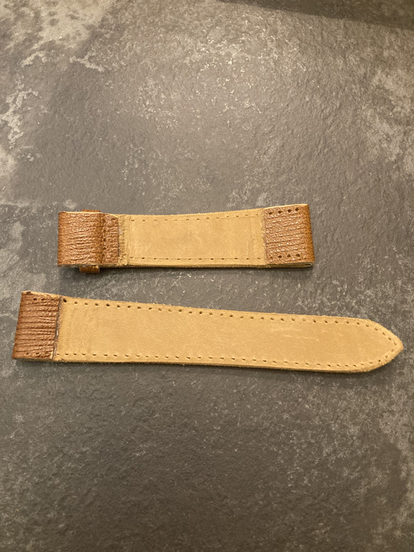

Je ne sais pas encore quelles coutures je vais faire
Et va falloir que je le patine car j’aime pas quand c’est neuf
Et pour le moment ça me plait pas
Sachant que depuis longtemps je veux exactement le bracelet de la photo qui suit, grain, patine et état inclus… va falloir que je le fasse faire et patiner… c’est pas gagné

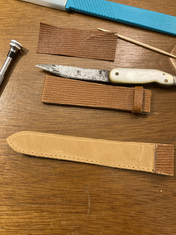

Moi je fais a la main, trous percés avec un tournevis horloger noir, sur une plaque de liège, ca passe tout seul, tous les 3mms ensuite couture avec un fil et deux aiguilles a bout mousse de part et d'autre, par le dessus et le dessous en même temps.
Là je pense que je suis un poil trop près du bord... c'est le 1er :mrgreen:
Je vais recommencer et en faire un en affinant les bords du cuir de support et de la peau.
Mais je finis celui ci tout de meme.
