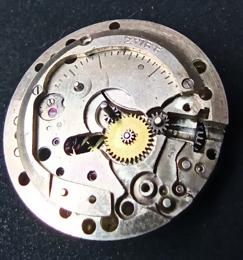

bonjour,
merci pour ces infos.
le site anglais a l'ai très complet...
sinon, j'ai trouver les pièces manquantes : ressort et vis+roue+aiguille quantième...
Par contre j'ai un problème sur la partie axe couronne, barillet et pignon de remontoir...c'est bloqué.
Sans le pignon, je peux faire tourner l'axe des aiguilles, mais si je place le pignon, ça n'a pas l'air de bien s'emboiter...

As-tu bien replacé la bascule ? Elle n'est pas à sa place sur les premieres photos.
Re: remise en route mouvement Lorsa 236 ou 237B
bonjour,
oui je pense qu'elle est mal placée...je vais trouver une photo qui montre comment cet ensemble de pièces doit être positionné et comment elles interagissent...
merci !
merci !
- Messages : 19918
Le mieux est de démonter le frein de tirette, la bascule et la tirette. Puis, tu remets en place la tige et les pignons. Tu pourras alors reposer l'ensemble bascule/tirette et les ressorts qui vont bien.

A priori, je dirais que c'est ok !
