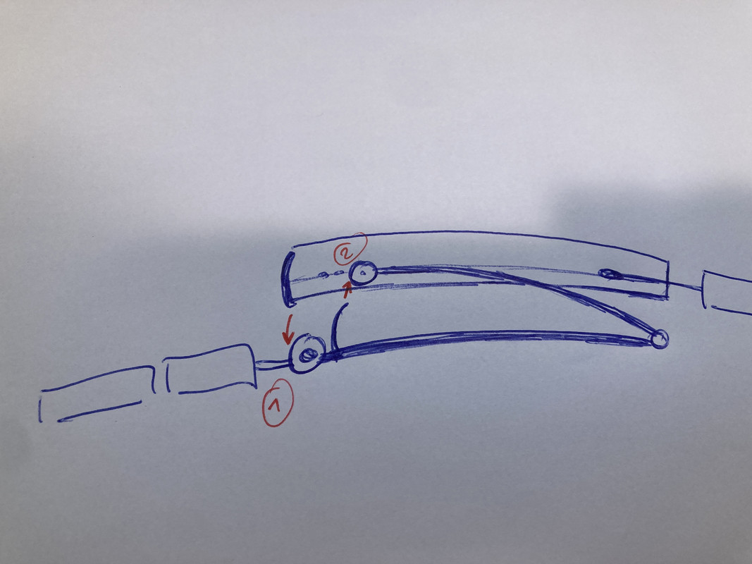

Vu, merci, mais il y a un truc qui me chiffonne, le capot Forstner vient se crocheter sur la deployante (1), et l'ergot de la deployante vient crocheter la 2eme lame de la deployante qui maintient le capot (2)...
Le capot d'origine Omega ne semble pas pouvoir crocheter la deployante au niveau (1).
D'ailleurs, habituellement, les boucles deployantes c'est soit (1) soit (2) mais pas les deux

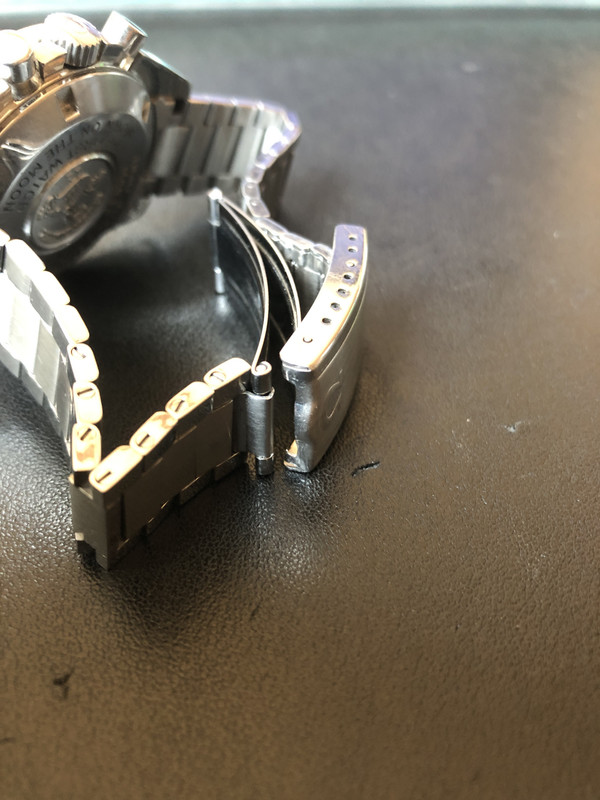

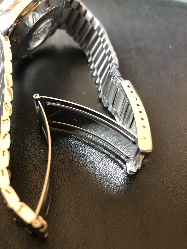

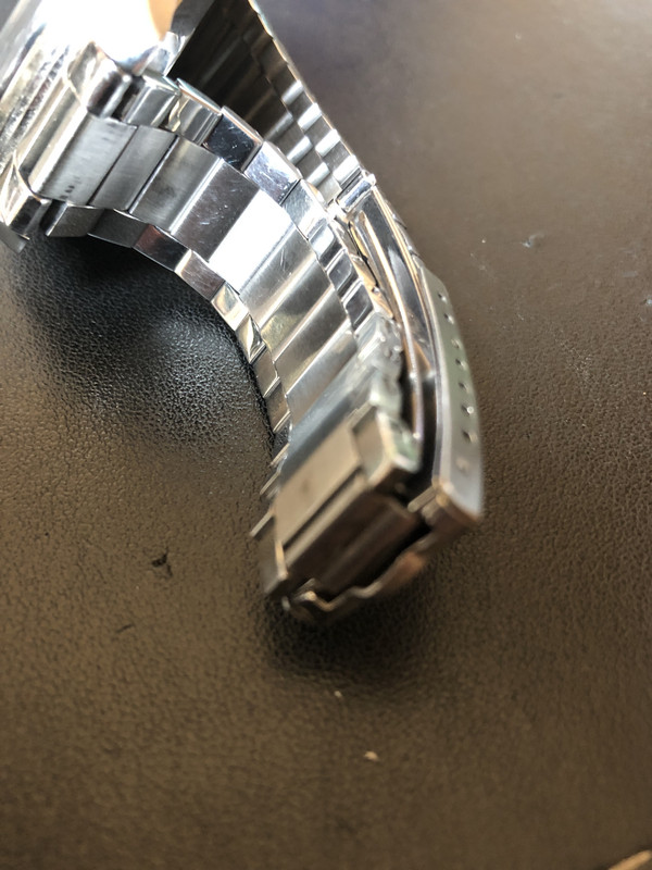

Photos de mon bracelet Forstner monté avec un capot de boucle Omega pour montrer que le crochetage de fermeture se fait uniquement au niveau du repère 1 de ton croquis . il n' y a pas de griffe correspondant au repère 2 .
