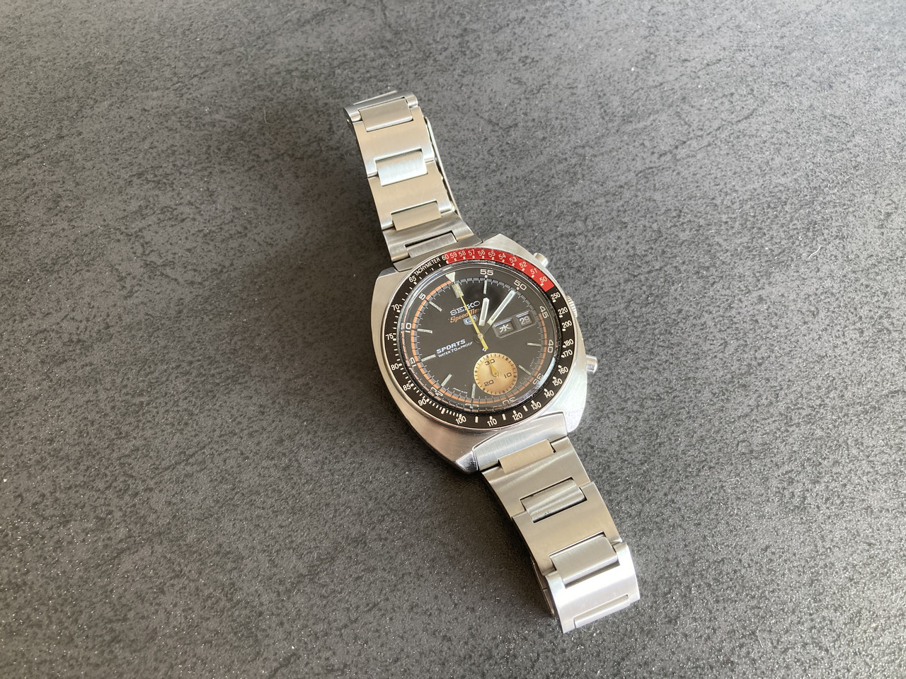

On va voir quand je vais le refermer…
Pas de ponceuse à bande
Et à la lime… v’la le boulot

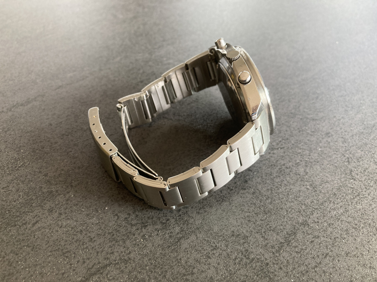

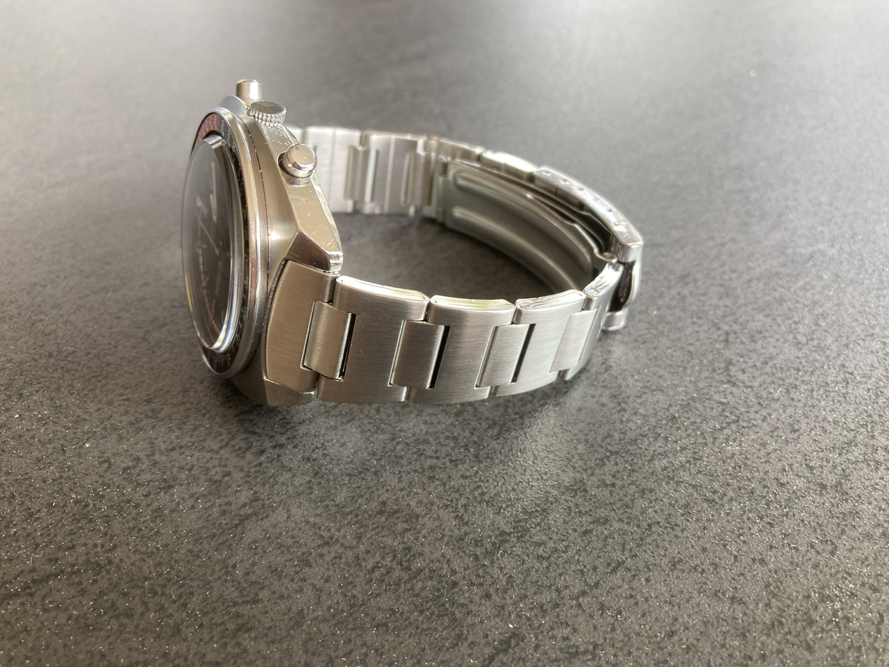

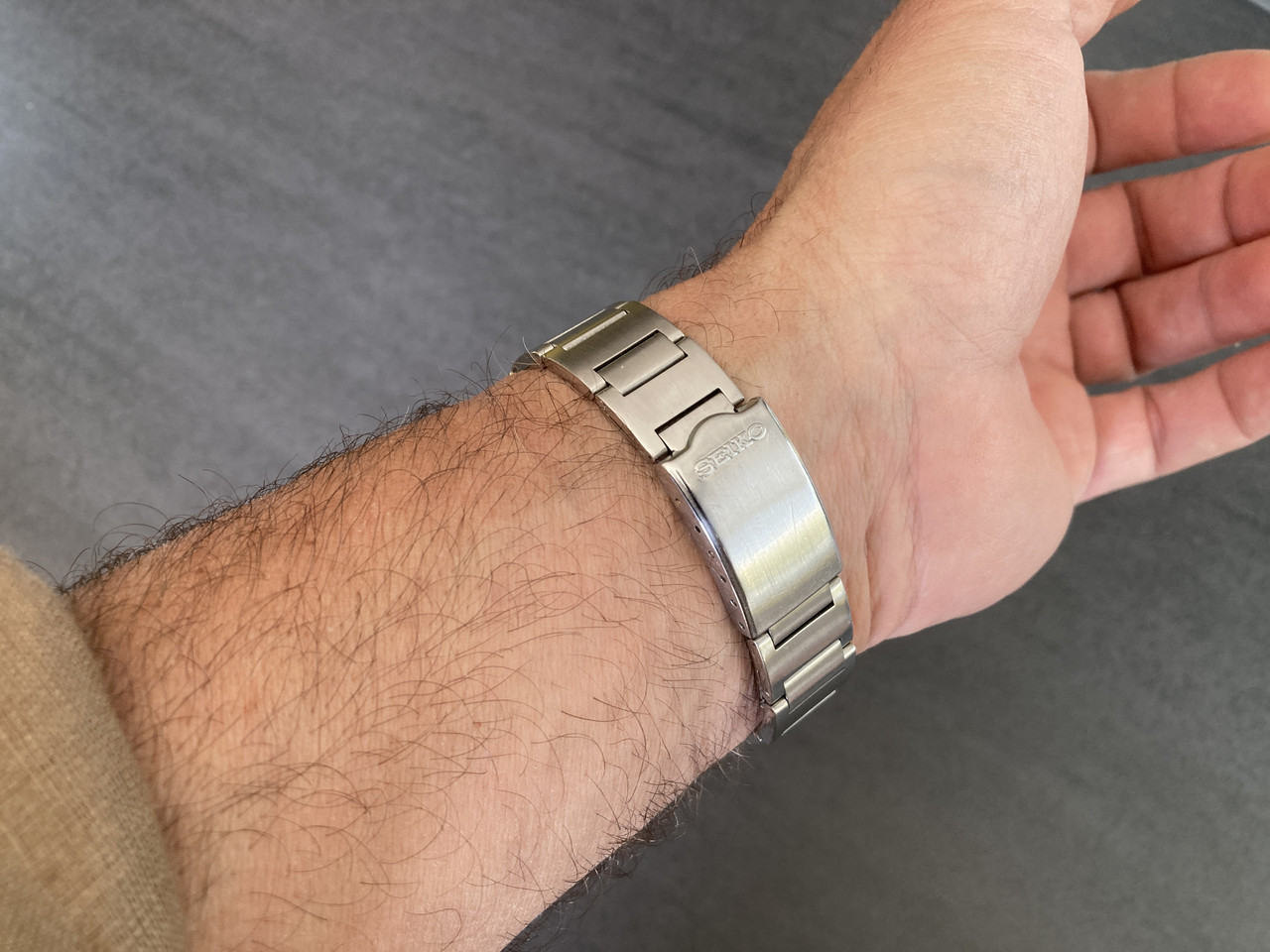

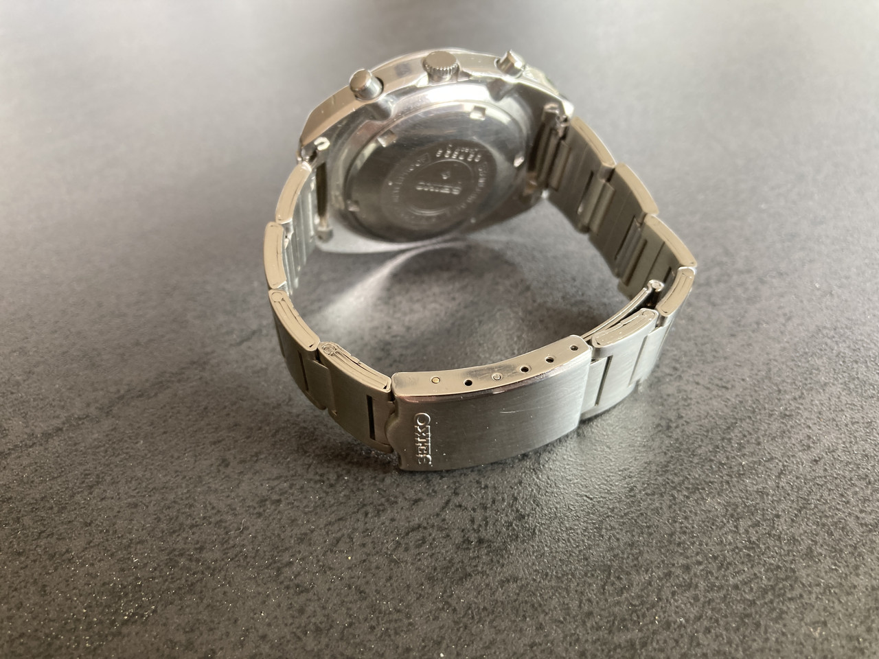

C’est fait
Le maillon part en 19, au lieu de 22, et 20 sur un bracelet d’origine non aligné sur les cornes.
J’ai trouvé des capots Seiko d’origine
J’ai une lame « B » malheureusement cassée, je vais essayer de mettre une « Z » dans un premier temps.

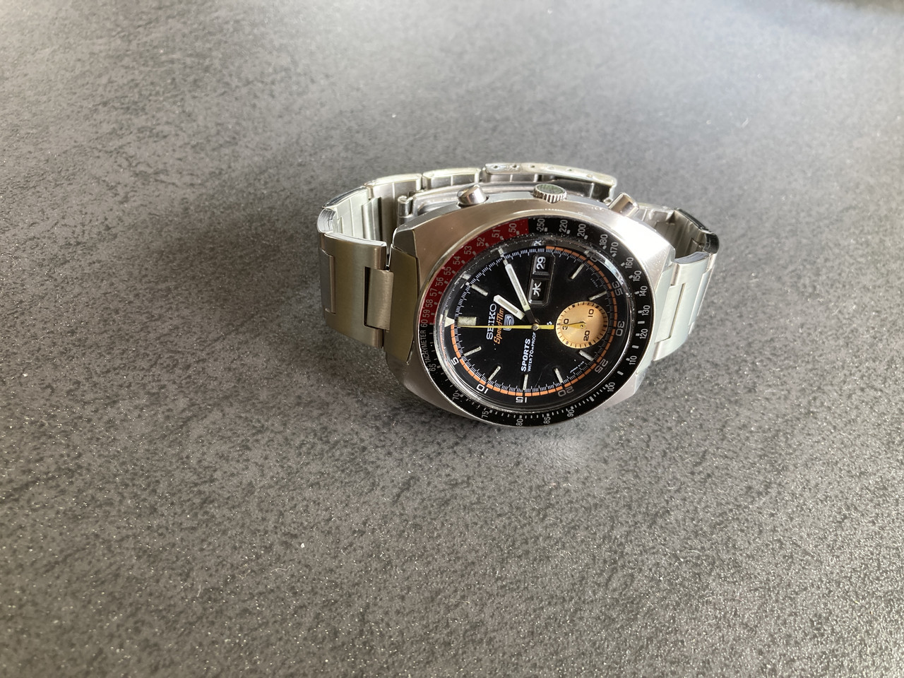

Gros travail pour rattraper les rayures sur les capots d' origine !
Messages : 1147
Re: Remise en etat d'une Seiko SPEEDTIMER 6139-6030 JDM
Apres un peu d'huile de coude...
C'est pas parfait, bien sur.
Reste à decider si j'achete une deployante d'origine "B" avec son capot (faut voir la largeur du maillon central d'origine)

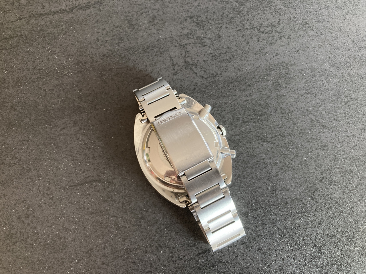

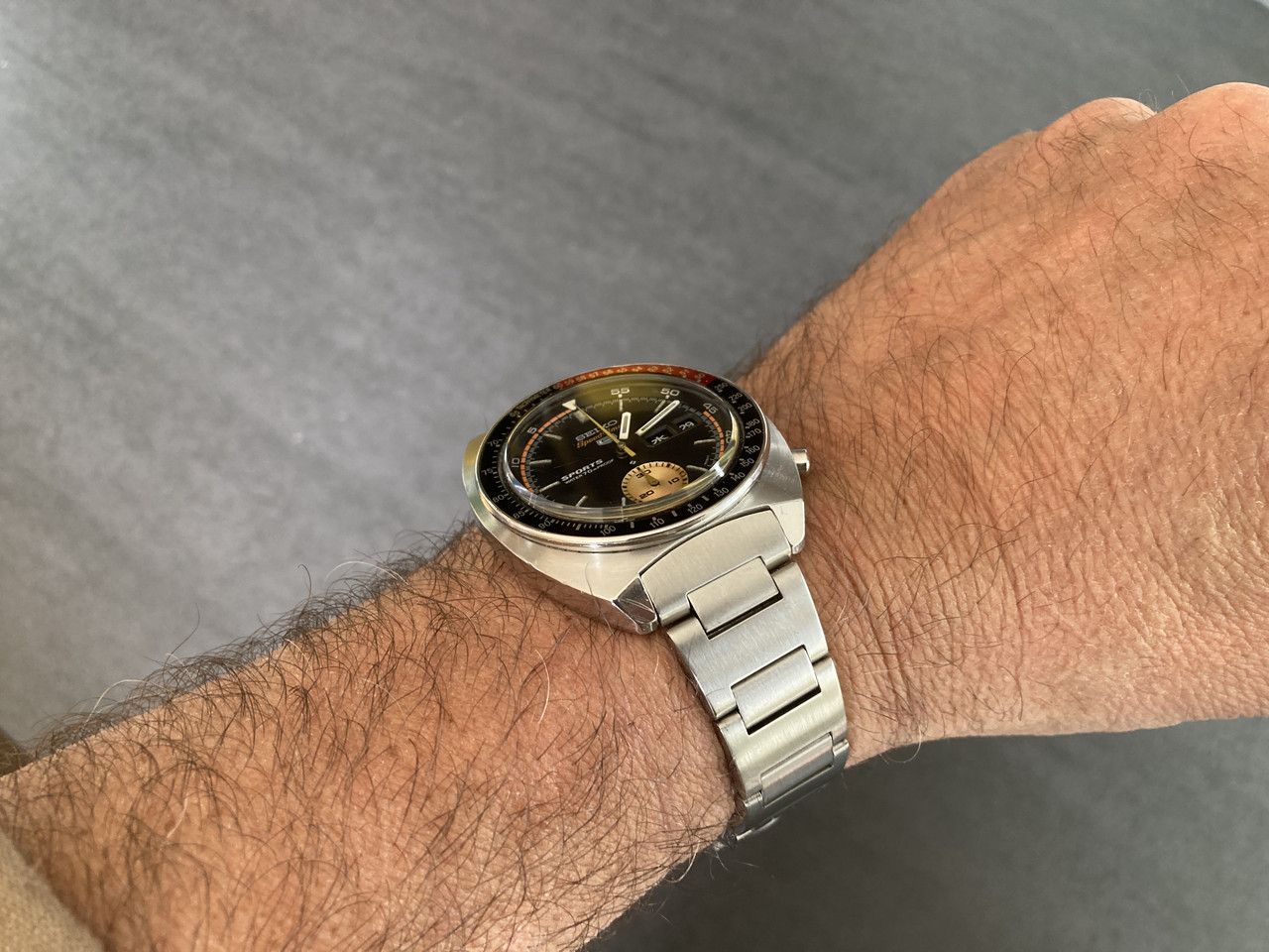

Me reste à receptionner un joint de plexi d'origine neuf.
Il faudrait aussi que je change la tige, la couronne est voilée, donc probablement mal montée sur la tige.
