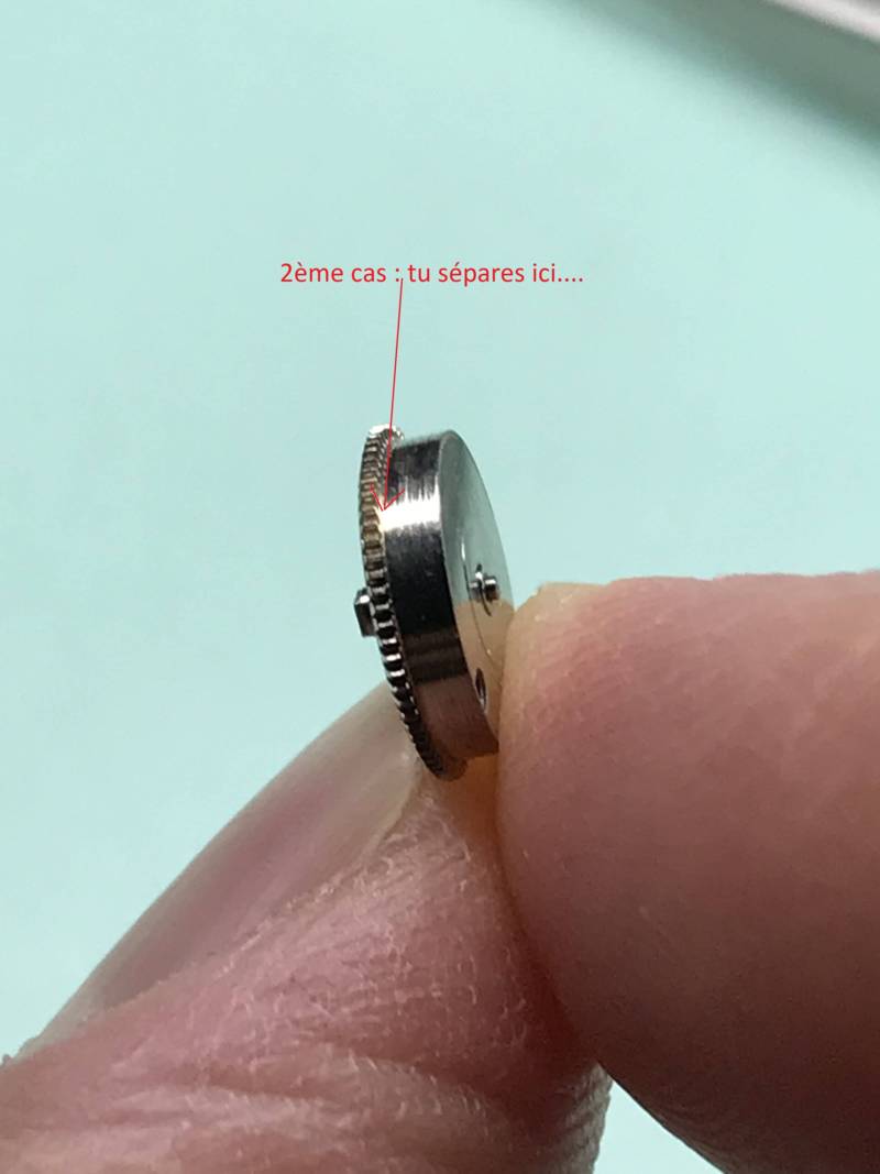

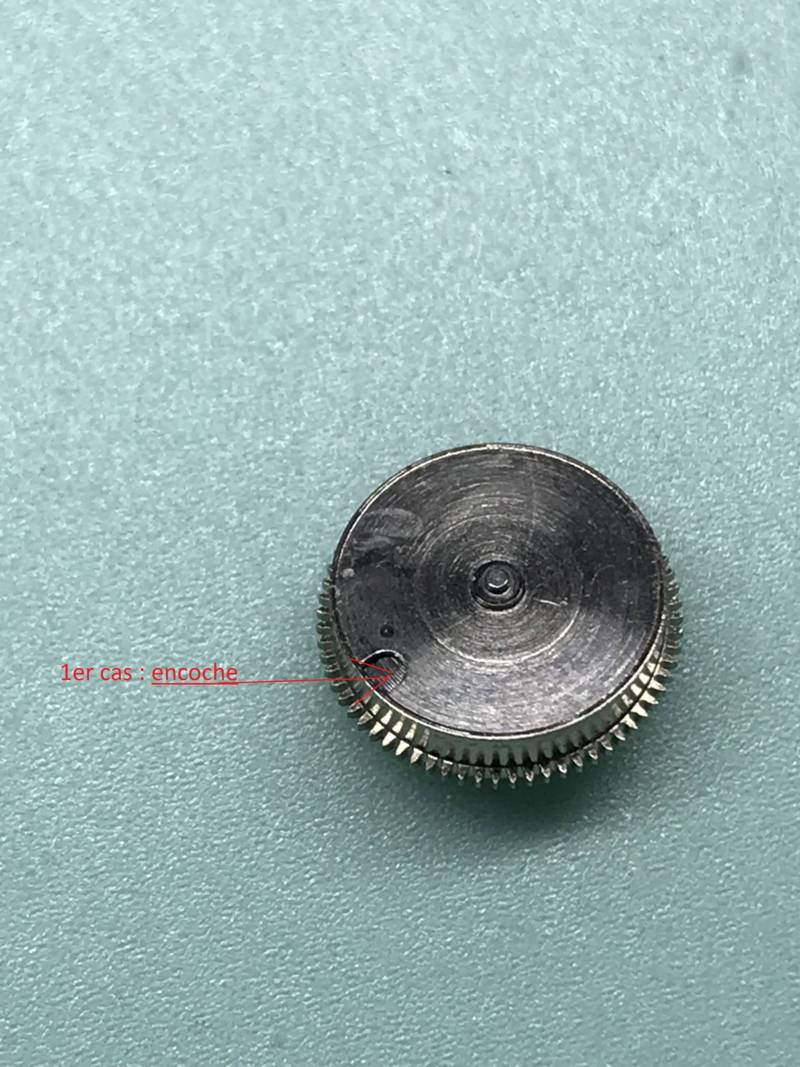

D'après moi il y a deux cas de figure.
Premièrement il y a une encoche, dans ce cas, tu passes un pointe de brucelle et tu soulèves "le chapeau" en le retenant..
Deuxièmement il n 'y a pas d'encoche mais tu peux arriver à deviner une fente entre "le chapeau" et le reste...tu maintiens serré dans tes doigts le barillet et comme une huitre ( pour rire) tu sépares le tout..une fois la lame de couteau ou tournevis entré tu fais attention que tout ne te saute pas à la figure...
Je prends vite fait une photo pour illustrer...

Il y a un autre cas , pas d'encoche, le barillet est totalement clos.
les dents ne sont pas sur le couvercle comme sur tes photo , mais , sur le fond du barillet , il ne faut pas séparer au dessus des dents , mais en haut du cylindre , je ferai des photo,lorsque le barillet était fermé, on ne voyait pas la séparation entre le couvercle et le corps du barillet, ouvrir en insérant un objet coupant dans une fente qu'on ne distingue pas, et sans pouvoir s'appuyer sur un épaulement comme dans le cas que tu montres , je ne vois pas comment faire

Autant pour moi, ,j’ai indiqué de séparer au mauvais endroit!! En effet ce n’est pas là où il y a les dents mais de l autre côté...
j ai mis du temps aussi à trouver la fente, on ne la voit pas , mais les deux parties se séparent...:)
