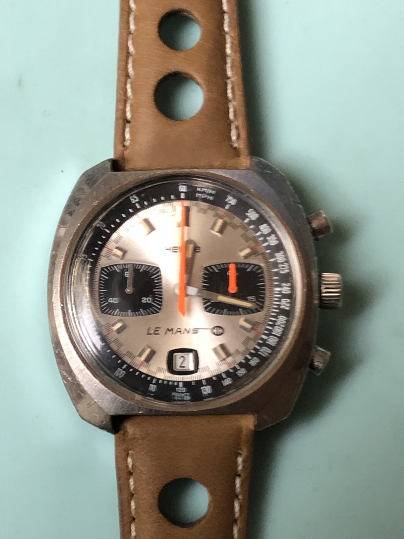

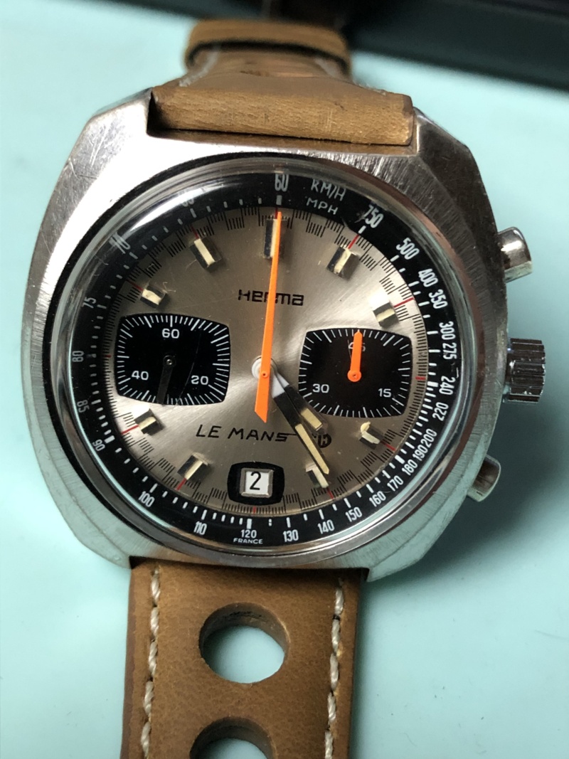

Reçu ce matin , ce chronographe Herma LeMans avec quantième, aussitôt monté sur un bracelet racing .
Il était vendu comme sortant d' un tiroir donc à réviser . Passé au chronocomparateur , j' ai constaté un très mauvais réglage mais une amplitude supérieure à 260°. 2 points de 9415 aux palettes d' ancre et quelques minutes plus tard, l' amplitude est à 285°, le réglage à 0,1ms et l' avance de 6 s/j en position porter .
L' ensemble est très propre, quelques traces d' usage sur la boîte, bien sûr mais pas assez pour faire une restauration complète , je crois bien que je vais garder la bête 'dans l' état pour le moment .

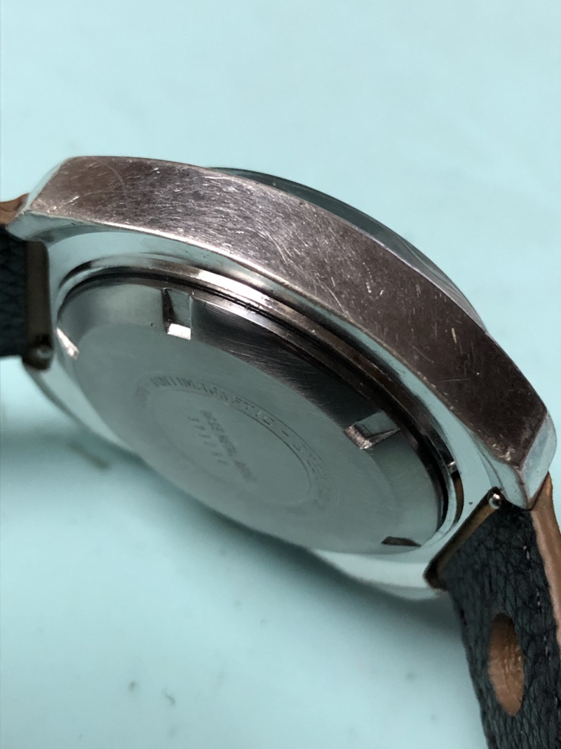

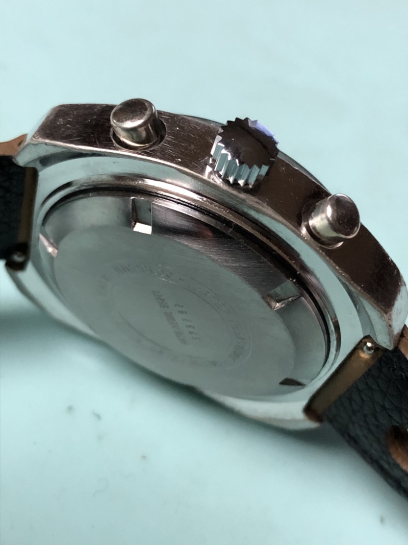

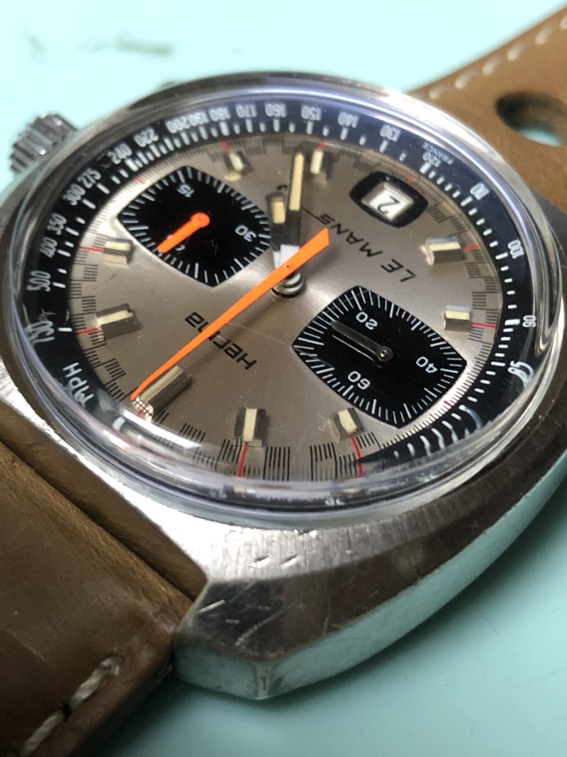

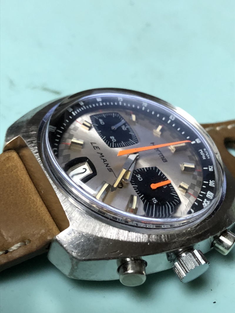

Après un long débat intérieur, j' ai décidé de me limiter à un rafraîchissement de l' ensemble boîte :
- nettoyage soigné de la carrure puis rattrapage au Magic Rhodium - les zones où le laiton était à nu ont ainsi retrouvé une teinte gris argent fondue avec le rhodiage ;
- démontage des poussoirs, et traitement des têtes au Magic Rhodium ;
- remplacement de l' ensemble tige- couronne, le remontage était difficile avecla couronne d' origine usée et ajustée un peu court ;
- rattrapage du verre plexi - papier 500 en insistant pas mal puis 1200 puis 2000 puis polissage à la pâte Luxor jaune puis finition au Polywatch;
- toilettage du fond et joint neuf ;
- un petit travail d' ajustement du cercle d' emboîtage qui avait été un peu écrasé et laissait le mouvement s' ébattre un tout petit peu en hauteur ;
- remontage soigné;
